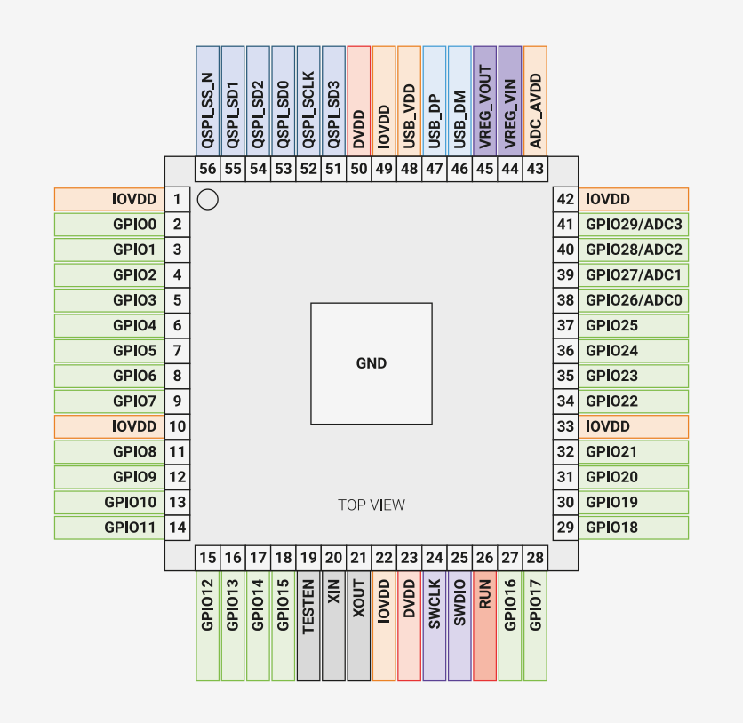

Le processeur RP2040
C’est un processeur ARM Cortex-M0+ à double cœur à 133 MHz, avec 256 Ko de RAM, 30 broches GPIO et de nombreuses autres interfaces. Le code et les données disposent de 2 Mo de mémoire flash QSPI embarquée. Vous pouvez télécharger sa feuille de caractéristique en .

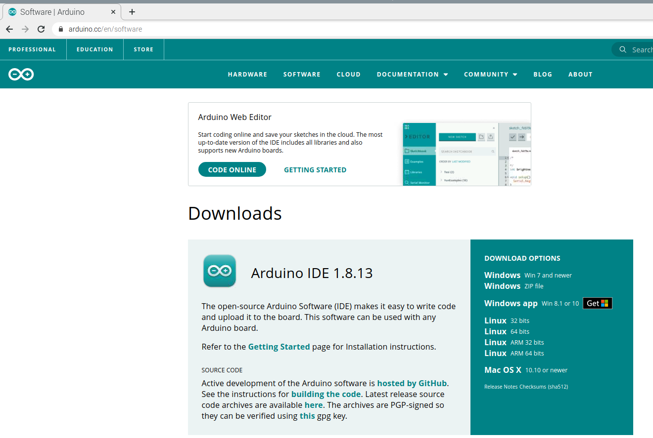

Dans le navigateur, ouvrez la page de téléchargement de l’IDE Arduino
Téléchargez la version Linux ARM 32 bits (adaptée au processeur du Raspberry Pi 400). Arduino vous demande si vous souhaitez contribuer au développement du logiciel. Vous pouvez faire une donation ou continuer le téléchargement en cliquant sur le bouton JUST DOWNLOAD. L’archive du programme IDE est téléchargée et disponible dans le dossier Downloads. Au moment de l’écriture de ces lignes l’IDE est disponible en version 1.8.13, le fichier représente 92Mo.

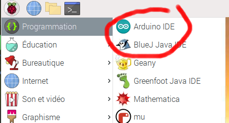

Dans le menu Programmation, l’icône Arduino IDE a été ajoutée. Ouvrez l’IDE en cliquant sur l’icône.

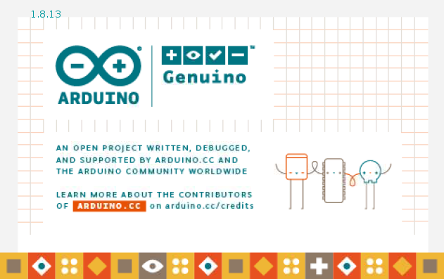

Dans le menu Aide > A propos d’Arduino la version indiquée en haut à gauche est bien la toute dernière version disponible : 1.8.13. Vous disposez maintenant de la dernière version de l’IDE sur votre Raspberry Pi 400.

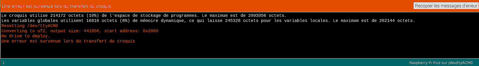

Si vous avez déjà utilisé votre Raspberry Pi PICO avec MicroPython, vous avez transféré MicroPython dans la mémoire du PICO et lorsque vous compilerez le croquis avec l’DE, vous obtiendrez une erreur :
En fait l’IDE Arduino ne peut pas communiquer avec MicroPython. Il faut donc remettre le PICO en capacité de recevoir les programmes en remettant sa mémoire à zéro. Pour cela il existe un programme flash_nuke.uf2 que vous pouvez télécharger ici.
Vous utilisez alors ce programme comme vous l’avez fait pour MicroPython : Connectez le PICO en maintenant le bouton BOOTSEL appuyé. Une fenêtre s’ouvre et vous donne accès à la mémoire du PICO. Copiez y le fichier flash_nuke.uf2. PICO redémarre et vous le retrouvez comme à l’origine.
Lorsque vous transférerez vos croquis il n’y aura plus d’erreur.

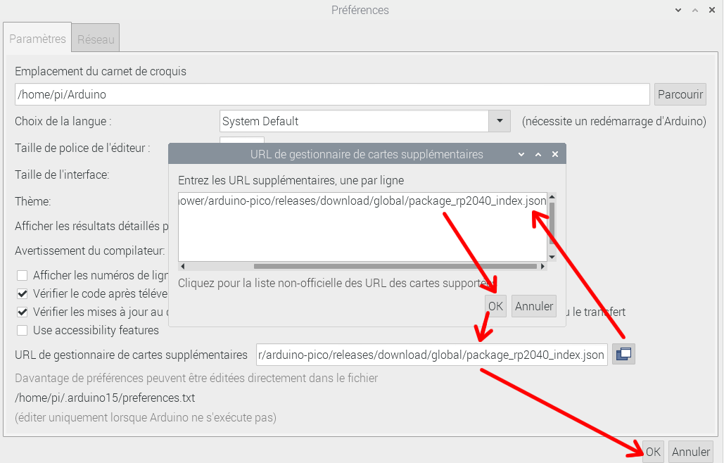

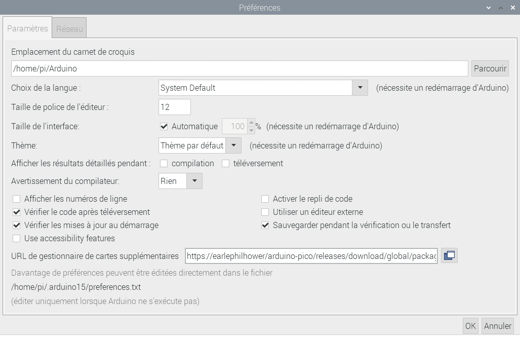

Si ce n’est pas encore fait, ouvrez l’IDE Arduino. Dans le menu ouvrez Fichier > Préférences. Au bout de ligne « URL de gestionnaire… » cliquez sur l’icône représentant une fenêtre.
Dans la fenêtre « URL de gestionnaire de cartes supplémentaires » saisissez l’adresse du fichier json pour le PICO : https://github.com/earlephilhower/arduino-pico/releases/download/global/package_rp2040_index.json. Terminez en validant sur OK.

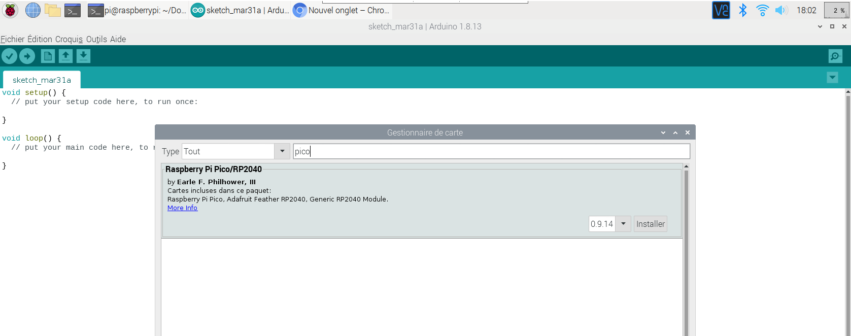

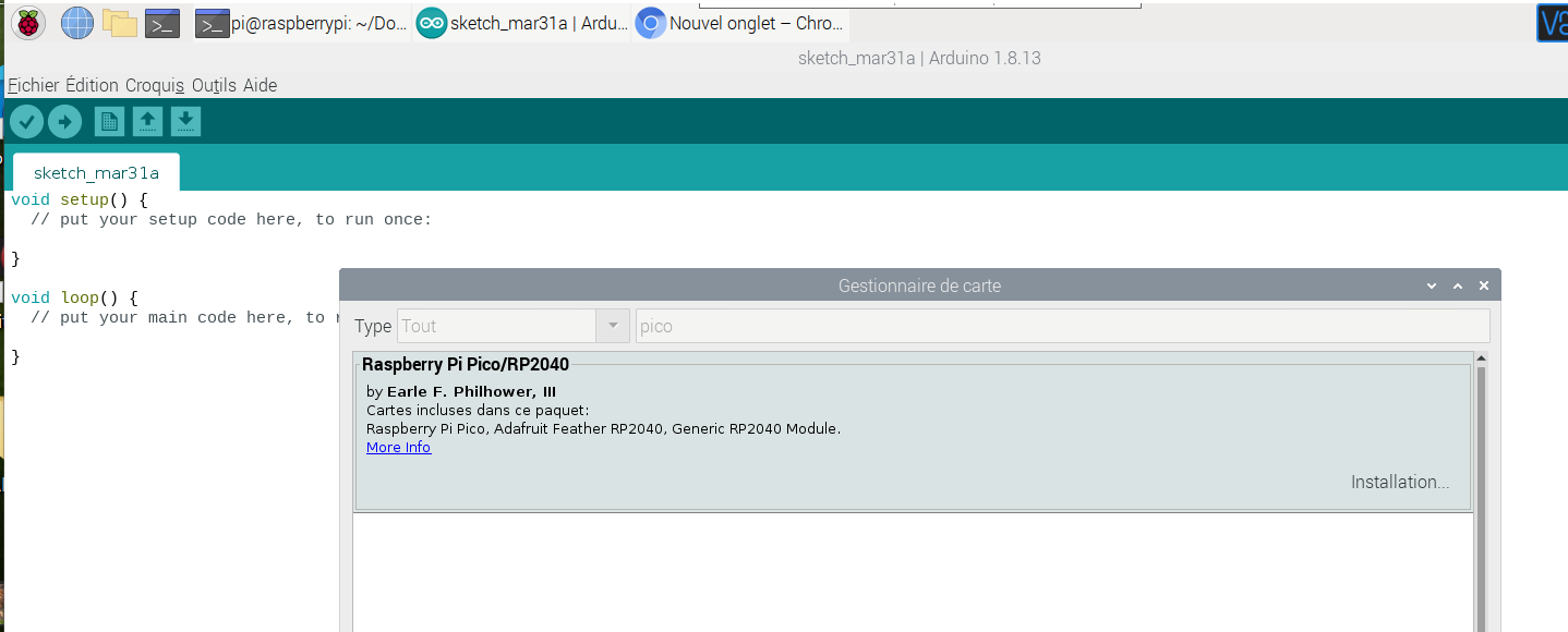

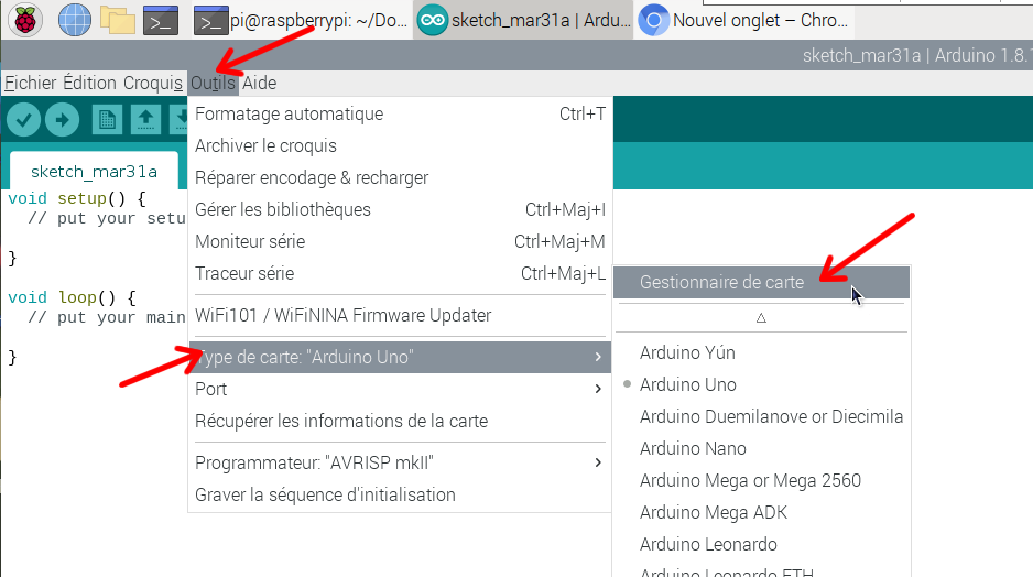

Rendez vous dans le menu Outils > Type de carte > Gestionnaire de carte.
Dans la barre de recherche tapez pico. Vous devriez voir apparaître la librairie qui nous intéresse : Raspberry Pi Pico/RP2040. Cliquez sur le bouton Installer.
L’installation de la librairie démarre.

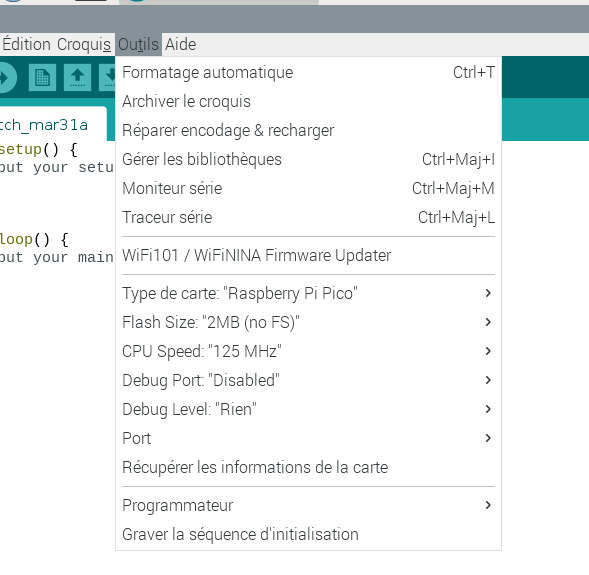

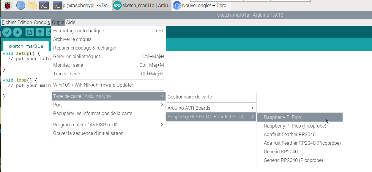

Après l’installation allez dans Type de carte > Raspberry Pi RP2040 Boards > Raspberry Pi Pico

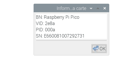

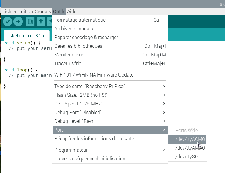

Connectez « normalement » le Raspberry Pi PICO sur un port USB du Raspberry Pi 400 (sans appuyer sur le bouton BOOTSEL). Vous avez récupéré certaines informations de la carte.
Pour communiquer avec PICO sélectionnez le port USB. En général c’est /dev/ttyACM0. Si ça ne fonctionne pas, connectez le PICO et faites dmesg sur le Pi400 pour avoir des informations.

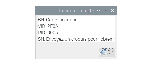

Si vous cliquez sur Outils > Récupérer les informations de la carte vous obtenez cette réponse.

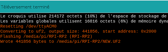

Après l’envoi d’un croquis la carte est correctement identifiée.

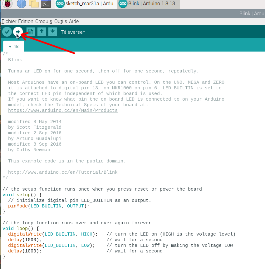

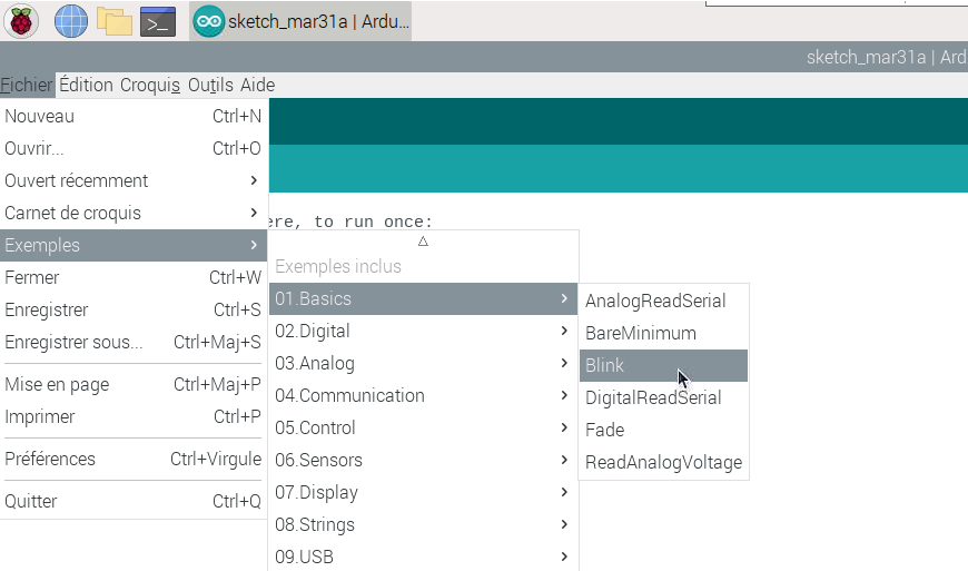

Ouvrez l’exemple Blink comme ci-dessus.
La LED utilisée est la LED_BUILTIN qui est définie dans la librairie de chaque modèle. SI tout s’est bien passé, en cliquant sur le bouton de téléversement, le croquis est transféré dans le PICO et la LED se met à clignoter.
Lorsque le LED clignote (« Hello World »), cela signifie que toute la chaîne depuis l’écriture du programme jusqu’à son exécution, en passant par la compilation et le transfert) fonctionne.
