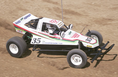

grasshopperII_250pxC’est une Grasshopper II de Tamiya, voiture radiocommandée mythique des années 90, que Benoit a choisie pour l’équiper d’un Raspberry Pi.
Il a décrit sur son blog la réalisation de cette modification. Ceci pourra vous permettre de démarrer si vous avez un projet identique.
