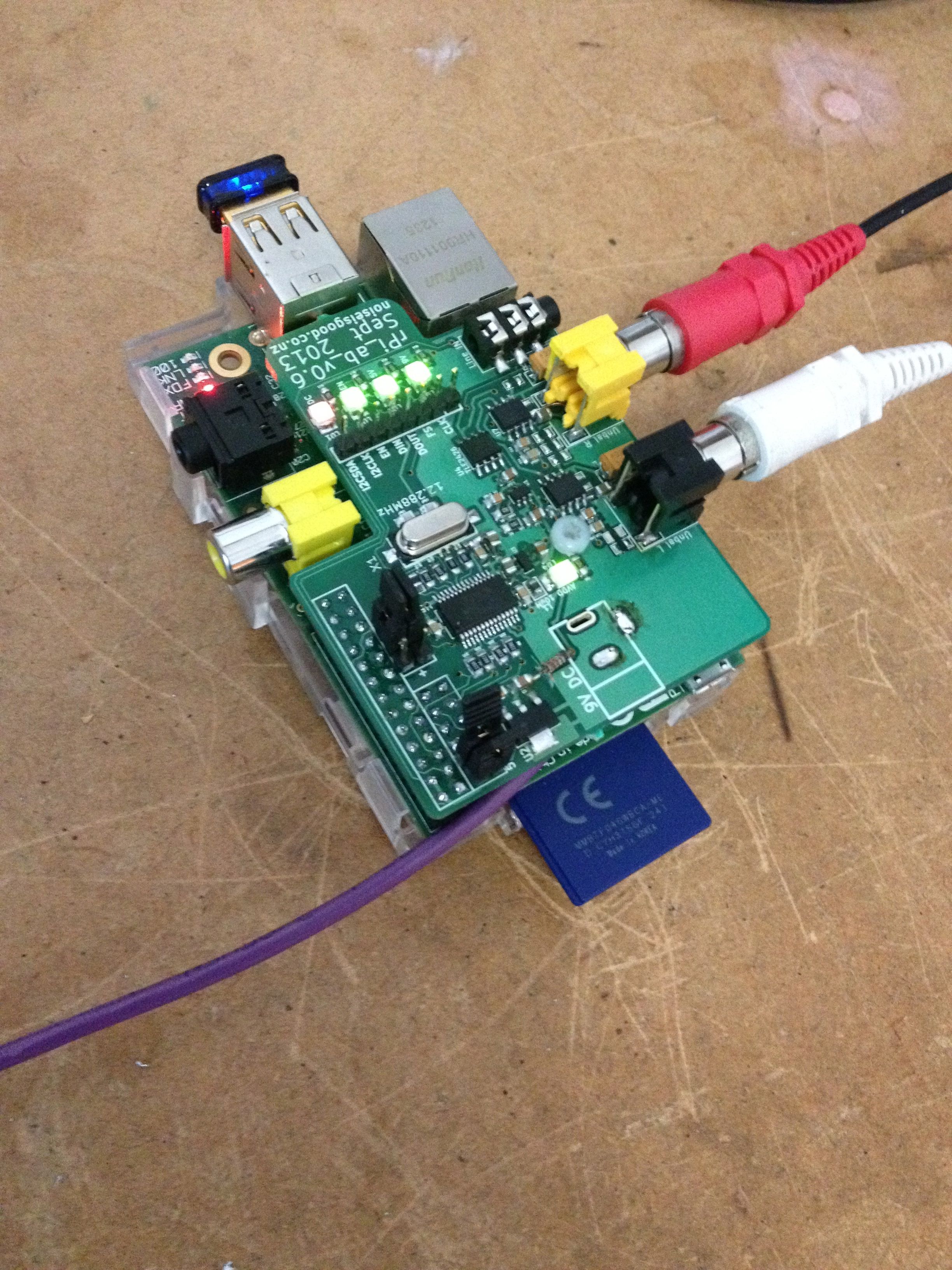

Passionné par l’audio, pasdesignal (c’est son pseudo) a réalisé un prototype fonctionnel de carte son pour le Raspberry Pi qu’il ouvre à l’open source.
Shannnon Mckenna un Néo Zélandais a posté sur son blog le texte suivant (traduction) :
« Je voulais poster une mise à jour rapide sur mon développement d’une  » carte fille  » audio pour le Raspberry Pi .
J’ai réalisé un prototype – et il fonctionne bien ! C’est une réalisation plutôt basique pour commencer – je voulais juste avoir quelque chose de fonctionnel avant de me lancer dans un projet un peu fou. La carte possède une entrée stéréo non équilibrée pour l’enregistrement et une sortie stéréo symétrique ou asymétrique . Aucune mesure n’a été réalisée jusqu’ici – j’ai juste débarrassé la carte d’un sifflement qui existait en bruit de fond qui m’a occupé un bon moment, c’est un un silence de mort qui existe maintenant sur la sortie.
IMG_2676
J’ai l’intention de développer cette carte comme un projet open-source, donc suivez l’aventure si vous voulez en construire une vous-même. Les plus petites pièces sont des 0805 (2.0 mm × 1.25 mm), donc aucun problème pour les souder à la main. La version 1, qui utilise une puce codec WM8731 sera bientôt assez avancée pour être publiée . Une alimentation 9V continu (du genre de celle qui alimente une pédale de guitare) alimentera l’ ensemble carte son et Raspberry Pi. Vous pourrez apercevoir quelques fils rajoutés (comment ai-je pu me planter sur les broches de l’alimentation continue???) et des retouches du circuit imprimé un peu crades sur la photo : c’est vraiment un prototype de travail !
Il a quelques fonctionnalités intéressantes que j’expliquerai dans un post plus tard , je voulais juste partager cette réussite. Vous voulez me recommander vos DAC/ADC préférés à utiliser dans le futur? Laisser un commentaire …. mais SVP pas de délire audiophile… »
