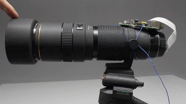

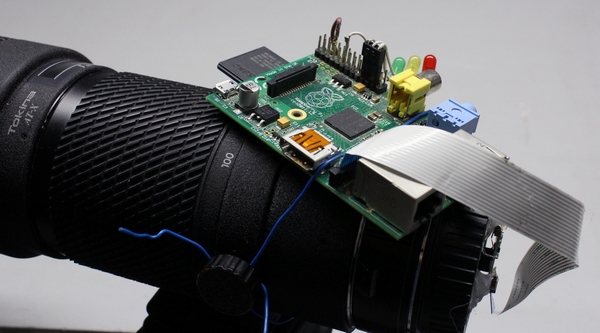

montage_raspberry_cameraLorsqu’il a appris (très peu de temps avant) que cette éclipse allait se produire, Norbert a monté rapidement le module caméra de son Raspberry Pi sur un zoom 100-300mm pour capturer cet événement astronomique rare.

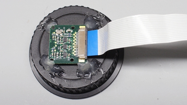

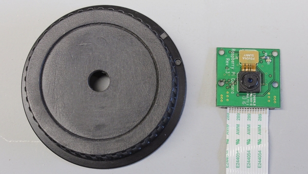

bouchon_camera
Pour cela il a utilisé un bouchon arrière d’objectif qu’il a percé en son centre d’un trou de 8 mm.

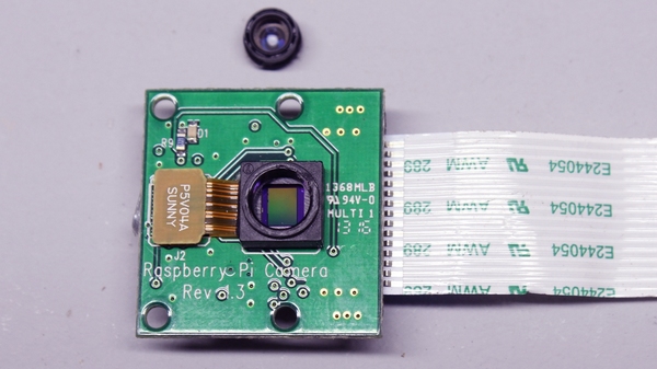

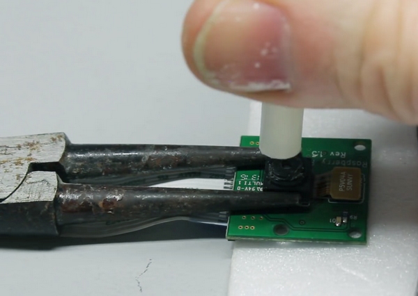

camera_enlever_objectif
La lentille d’origine de la caméra doit être retirée. Mettez la carte de la caméra sur une surface plane – par exemple un morceau de Depron – et maintenez la en place avec une pince. Utilisez un bâton de colle à chaud pour appuyer sur la lentille sans l’abimer et dévissez la – vous pouvez également utiliser un crayon muni d’une gomme à l’extrémité.
montage_camera_bouchon
Collez la carte de la caméra sur le bouchon d’objectif avec des points de colle à chaud placés sur les coins de la carte.

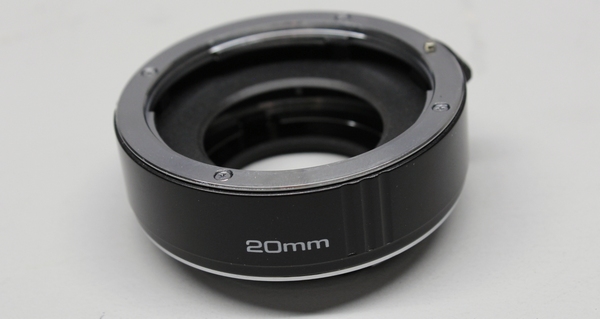

Bague allonge
adaptateurLa distance focale (la distance entre l’arrière de l’objectif et le plan du capteur) doit être prise en compte pour enregistrer des images de bonne qualité. Norbert a fait des essais avec plusieurs bagues allonges et finalement c’est avec une bague de 20mm qu’il a obtenu le meilleur résultat (il faudra adapter ceci en fonction de l’objectif que vous utiliserez). Il n’y a pas de solution parfaite, mais ayant préparé le matériel dans l’après-midi précédent l’éclipse, c’était le meilleur système d’adaptation que Norbert pouvait réaliser…
Support du « télescope »
objectifLe trépied pas cher de Norbert n’est également pas une bonne solution pour les observations astronomiques. Vous en avez juste « pour votre argent », et vous ne pouvez pas suivre la Lune avec ce «bazar».

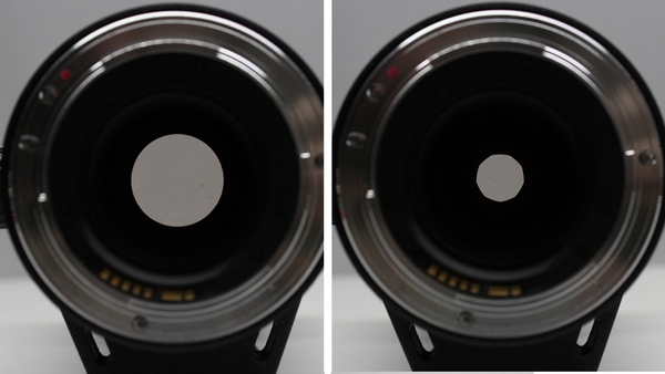

Réglage du diaphragme
reglage_diaphLa caméra du Raspberry Pi est incapable de commander l’ouverture de l’objectif. Il faut régler votre diaphragme sur une ouverture inférieure à 4 (qui est le maximum). Selon les modèles, lorsque l’objectif est retiré du boîtier de l’appareil photo, la commande d‘ouverture est déclenchée par un bouton spécial. Il faudra là aussi adapter en fonction de votre objectif 😉

Il est possible d’avoir une vue totale de la lune en réglant le zoom sur environ 130mm, ce qui équivaut à 1200 mm avec un module caméra de Raspberry Pi. La mise au point exacte sur la Lune avec ce télescope maison improvisé et pas cher est très délicat. Compte tenu de la construction bricolée de l’ensemble, le résultat est étonnamment bon, mais en termes absolus, il est pas exceptionnel…
