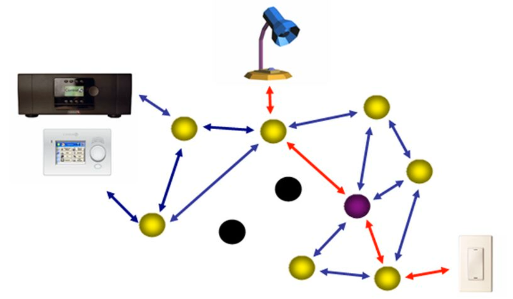

Ensuite, le Zigbee permet de constituer un réseau maillé pour avoir une meilleure portée de communication entre votre box domotique Zigbee et vos dispositifs, l’information se transmettant entre les différents nœuds.

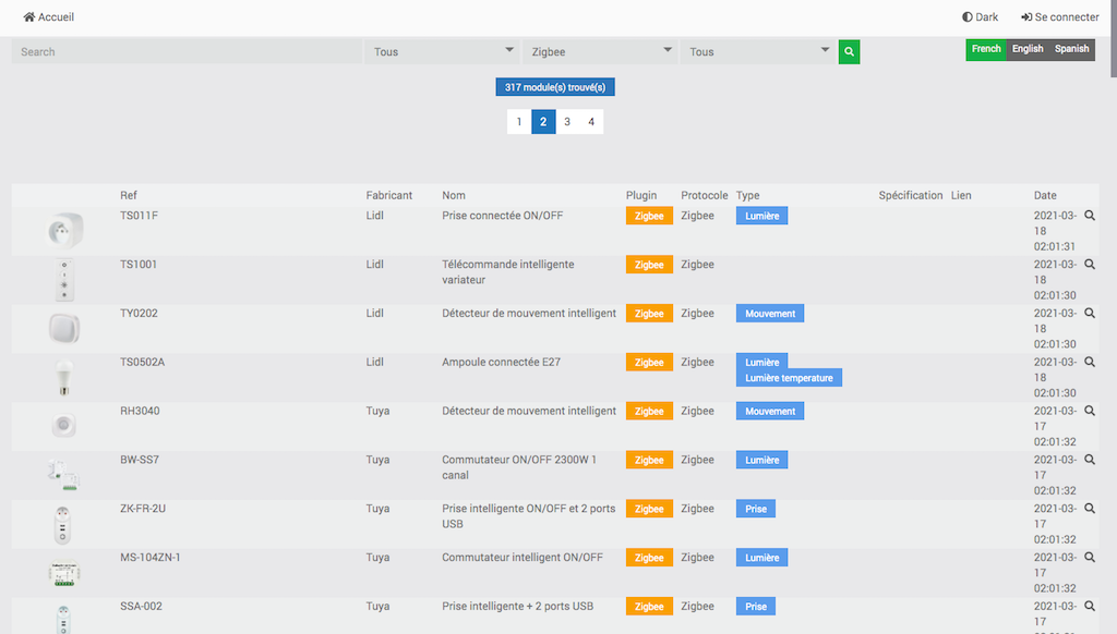

Lorsque vous avez identifié des dispositifs intéressants, assurez-vous que ceux-ci soient compatibles avec Jeedom. En effet, chaque dispositif Zigbee doit être étudié et intégré par l’équipe Jeedom. Vous pouvez visualiser la liste complète des intégrations sur: compatibility.jeedom.com. Lidl, Sonoff, Xiaomi, Philips Hue, Ikea… soyez rassuré, les principales marques sont bien évidemment intégrées au quotidien par les développeurs de Jeedom.

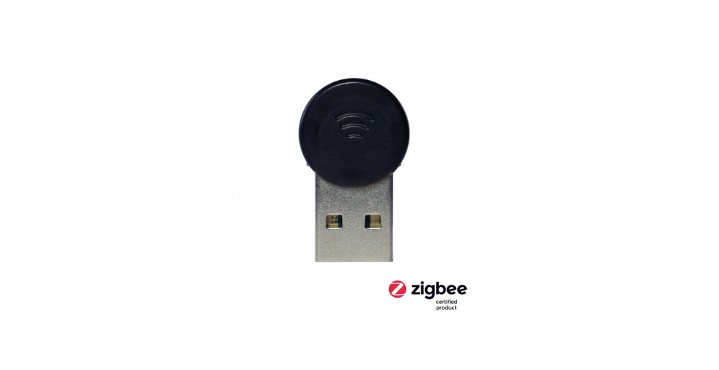

Une fois identifiés les dispositifs Zigbee compatibles, vous avez besoin d’une clé USB Zigbee compatible avec votre box domotique Jeedom. L’équipe Jeedom recommande la nouvelle clé USB Zigbee USB-ZIGBEE_EFR32, qui a été conçue par Silicon Labs, acteur important de la Zigbee Alliance. Cette clé dispose d’un chipset récent et d’une meilleure mémoire que ses concurrents lui permettant d’intégrer plus de dispositifs ! De plus, avec cette clé USB Zigbee et Jeedom, il sera possible de réaliser un backup et restaurer sur une nouvelle clé USB pour récupérer vos dispositifs Zigbee sans devoir procéder à des ré-inclusions. Enfin, cette clé est plus économique que d’autres solutions populaires.

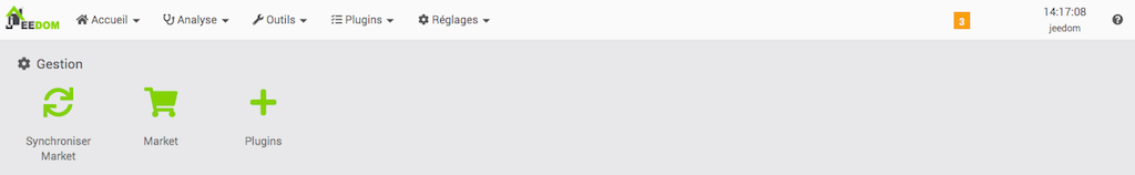

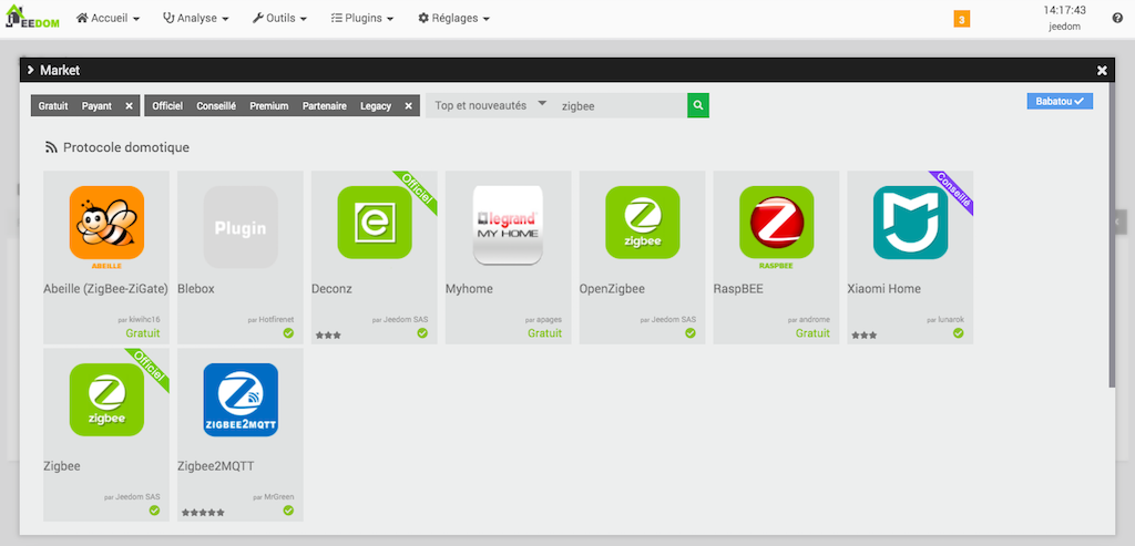

Sur votre interface, rendez-vous dans l’onglet « Plugins » puis « Gestion des plugins ».
Cliquez sur « Market ».

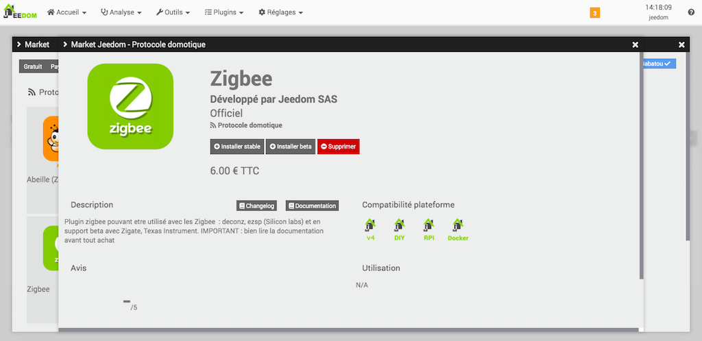

Recherchez le plugin « Zigbee ».

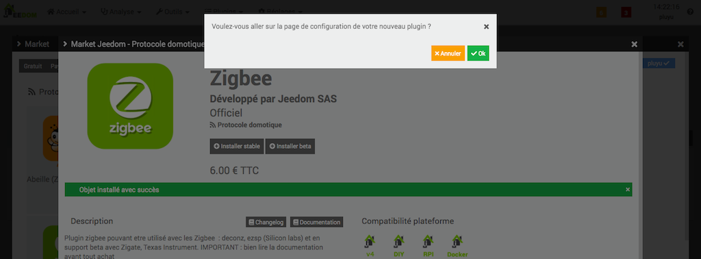

Installez celui-ci. D’un coût unitaire de 6 euros, il sera cependant disponible sans surcoût si vous disposez d’un service pack Ultimate.

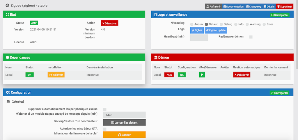

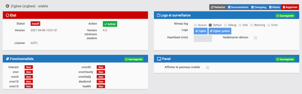

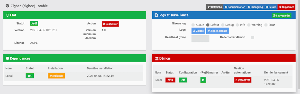

Une fois installé, un message apparaît indiquant d’accéder directement sur la page du plugin. Cliquez sur « OK ».
Maintenant, activez le plugin.
Vous devez ensuite installer les dépendances.

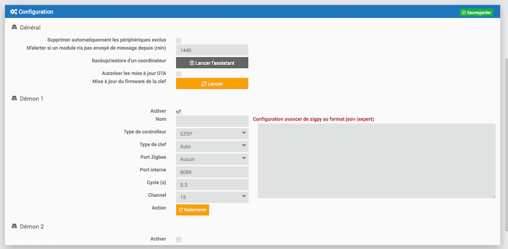

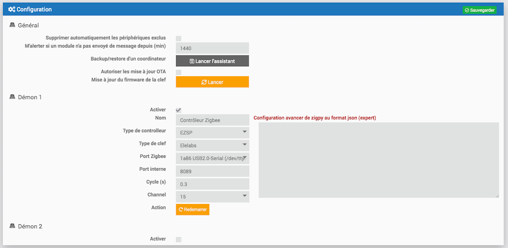

Une fois les dépendances installées, accédez à la catégorie « Configuration ».
Voici les étapes à suivre:
  • Indiquez un nom pour votre contrôleur domotique.
  • Choisissez le type de contrôleur que vous utilisez :
      • Si vous avez la clé USB Zigbee USB-ZIGBEE_EFR32, sélectionnez l’option EZSP.
      • Si vous utilisez une clé USB Zigbee Conbee2 sélectionnez l’option Conbee.
  • Sélectionnez ensuite le type de clé :
      • « Elelabs » pour votre clé USB-ZIGBEE_EFR32.
      • « Auto » pour la clé Conbee2.
  • Enfin, sélectionnez le port de votre clé USB Zigbee.
Après avoir réalisé ces réglages, cliquez sur « Sauvegarder ».
Pour finir, démarrez le démon.
Votre plugin Zigbee est désormais configuré.

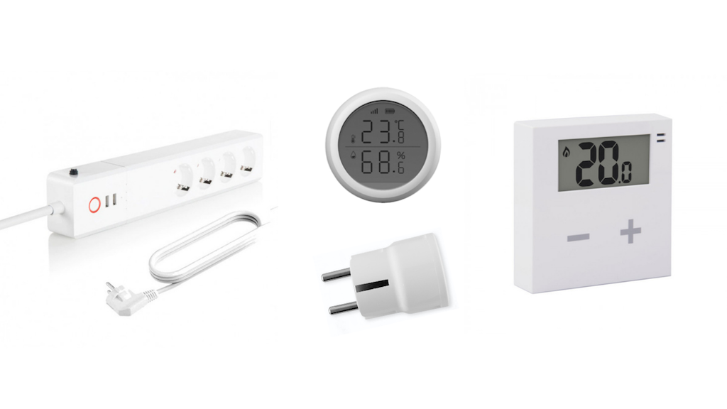

Maintenant que vous disposez du plugin Zigbee configuré, vous pouvez ajouter différents dispositifs Zigbee. Dans notre exemple, nous allons intégrer une prise intelligente Frient, une multiprise connectée Useelink, un capteur de température et humidité Orvibo et un thermostat connecté Smabit.

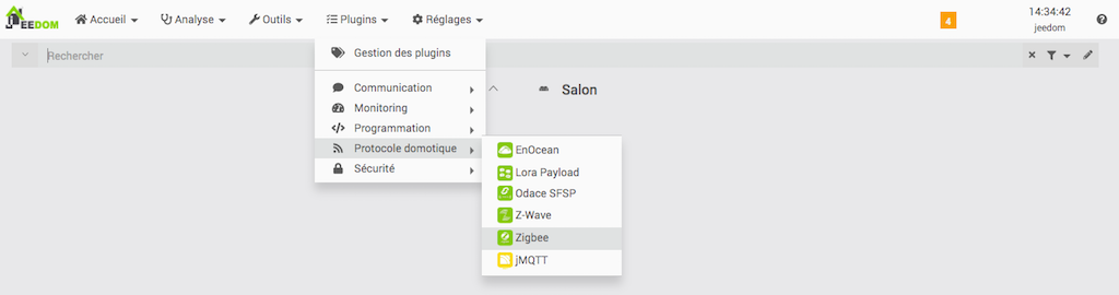

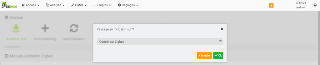

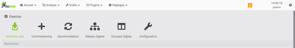

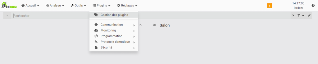

Pour inclure un dispositif Zigbee, rendez-vous dans l’onglet « Plugins », « Protocole domotique » et « Zigbee ».

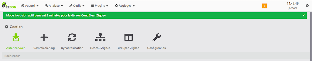

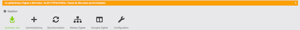

Cliquez sur « Autoriser Join ».
Choisissez votre clé USB Zigbee sur laquelle vous souhaitez intégrer votre dispositif et cliquez sur « OK ».
À ce moment, votre box domotique Jeedom est en mode inclusion. Vous pouvez donc intégrer votre dispositif en suivant la procédure d’inclusion indiquée dans la notice d’utilisation (généralement en appuyant une fois brièvement sur le bouton du dispositif ou en maintenant appuyé durant 6 secondes sur le bouton de votre dispositif. Il faudra vérifier cette information dans sa documentation).
Si l’inclusion de votre dispositif s’est bien déroulée, une notification apparaît sur votre interface Jeedom.

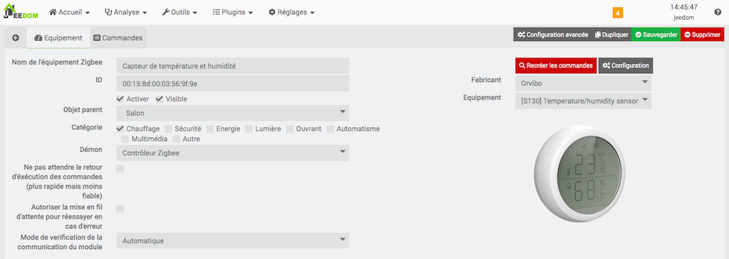

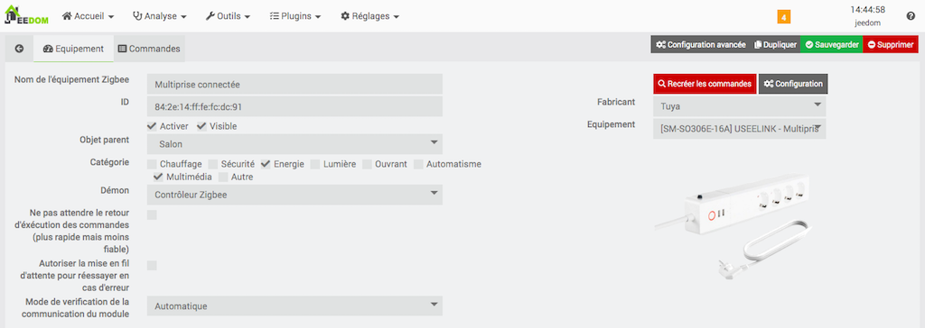

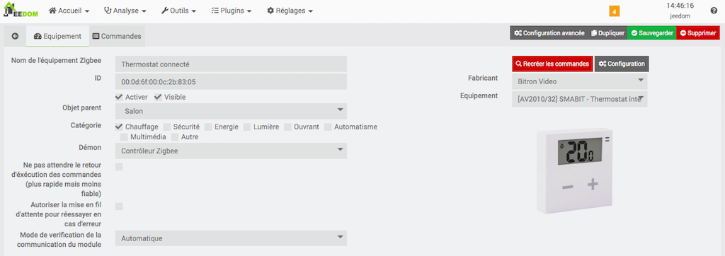

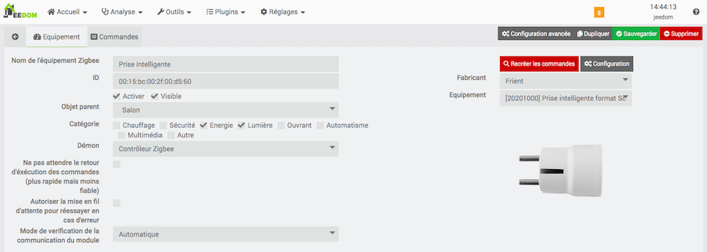

Après quelques secondes d’attente, le dispositif Zigbee apparaît désormais sur votre interface Jeedom. Pour finir, vous pouvez renommez celui-ci, l’activer et le rendre visible, renseignez la pièce dans laquelle il sera situé dans votre logement à l’aide de l’option « Objet parent », renseignez sa catégorie d’usage et bien plus selon vos envies. Enfin, cliquez sur « Sauvegarder » et le tour est joué, votre dispositif sera désormais disponible et utilisable sur votre interface domotique Jeedom.
Voici nos dispositifs inclus:
  • La prise intelligente Frient
  • La multiprise connectée Useelink
  • Le capteur de température et humidité Orvibo
  • Le thermostat connecté Smabit

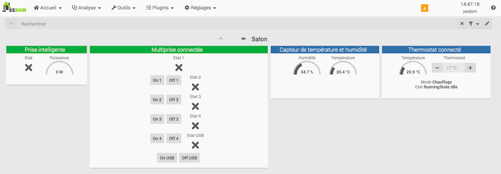

Voici le résultat final, avec nos 4 dispositifs Zigbee inclus.
