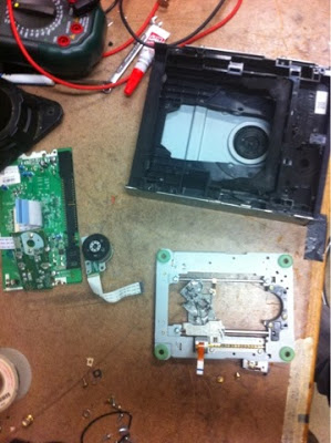

Etape N° 1 : Démontage des graveurs de DVD
Vous trouverez de nombreux tutoriels en ligne (en images et en vidéo) pour cette première étape. Je vais donc faire court.
Deux graveurs de DVD trouvé à la décharge
Ce sont bien des graveurs

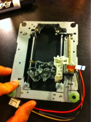

  1. Le moteur pas à pas avec la vis de commande et le chariot (partie inférieure droite de l’image ci-dessous)
    cnc_laser_09
    Le moteur pas à pas (à droite) et le chariot à déplacement linéaire. 4 fils ont été soudés au moteur pas à pas pour le relier au circuit de commande

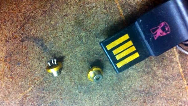

  2. Les diodes laser (image ci-dessous). Soyez très précautionneux ! Elles sont fragiles et craignent l’électricité statique…
    Les deux diodes récupérées sur un graveur de DVD (infrarouge et rouge 650 nm) à côté d'un connecteur USB pour avoir une idée de la taille
    Les deux diodes récupérées sur un graveur de DVD (infrarouge et rouge 650 nm) à côté d’un connecteur USB pour avoir une idée de la taille

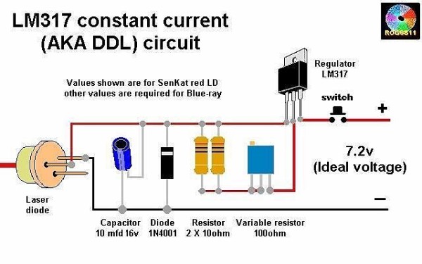

Une diode laser est comme une LED, mais équipée d’une cavité résonnante. La diode laser est un énorme consommateur de courant. Une fois que la diode conduit, elle génère une grande quantité de chaleur, et la chaleur a tendance à réduire l’impédance de la diode. C’est donc un système de rétroaction positive instable. Si vous connectez simplement une pile de 1,5 V sur la diode, vous obtiendrez soit une diode grillée  😥 soit une batterie déchargée immédiatement. C’est pourquoi il faut absolument un driver capable de délivrer un courant constant à la diode.
Il existe de nombreuses façon faire ceci. Une des façons les plus populaires et les moins frustrantes, est d’utiliser un régulateur de courant continu. Le LM317 est un bon choix. En ajoutant une résistance R entre sa broche de réglage et sa sortie, le LM317 peut délivrer un courant constant d’environ  2V / R.
Une bon tutoriel peut être trouvé ici (LM317 Laser Driver).
LM317 components01Dans mon cas, j’ai remplacé les deux résistances de 10 ohm en parallèle par deux résistances 12 ohm / 0,5 Watt. Le courant maximum que j’envoie dans la diode est de 200 mA.
Assurez-vous bien de ne pas inverser la broche d’ajustement et la broche de sortie.
Un dissipateur de chaleur est nécessaire sur le LM317.
Vous avez également besoin d’un commutateur qui sera commandé par le Raspberry Pi. J’ai utilisé un transistor de puissance NPN E3055. Vous pouvez choisir celui que vous voulez, assurez-vous juste que le transistor peut supporter un courant Collecteur/Emetteur permanent supérieur à 300mA. Il faudra également prévoir un dissipateur de chaleur ce transistor.
Schéma du pilote du laser et du commutateur. Le laser fonctionne seulement lorsque le port "Laser Switch" est au niveau logique haut (> 3V). Assurez-vous de ne pas vous tromper dans l'ordre des broches du LM317
Schéma du pilote du laser et du commutateur. Le laser fonctionne seulement lorsque le port « Laser Switch » est au niveau logique haut (> 3V). Assurez-vous de ne pas vous tromper dans l’ordre des broches du LM317

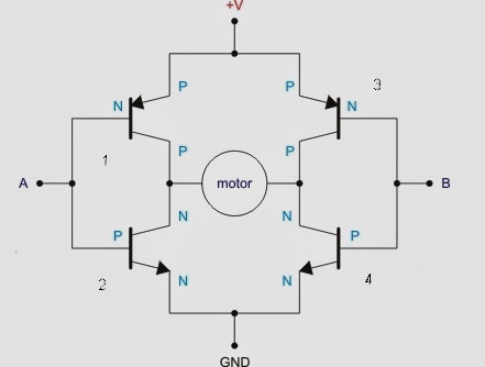

Ci-dessus un schéma de principe de pont en H (il a la forme d’une lettre « H »). Un pont en H a deux modes de travail : (S1 S4 fermés, S2 S3 ouverts) et (S2 S3 fermés, S1 S4 ouverts). Dans le premier mode, le courant circule vers la droite à travers le moteur et dans le second mode, le courant circule vers la gauche à travers le moteur. En réalité, ce pont en H n’est jamais utilisé tel quel. On préfère utiliser des transistors comme interrupteurs. Voir figure ci-dessous :
Schéma simplifié d'un pont en H réalisé avec des transistors NPN et PNP
Schéma simplifié d’un pont en H réalisé avec des transistors NPN et PNP
Lorsque A est au niveau logique bas (0V) et B au niveau logique haut (+ V), alors les transistors 1 et 4 conduisent et 2 et 3 sont bloqués.
Lorsque A est au niveau logique haut (+ V) et B au niveau logique bas (0V), alors les transistors 1 et 4 sont bloqués tandis que 2 et 3 conduisent.
Lorsque A et B sont au niveau logique haut, 2 et 4 conduisent, 1 et 3 sont bloqués, le moteur se bloque.
Lorsque  A et B sont au niveau logique bas, 1 et 3 sont conducteurs, 2 et 4 sont bloqués, le moteur se bloque.
Par conséquent, en fixant A et B à un niveau logique haut ou bas, nous pouvons contrôler la direction du courant à travers une charge. Pour chaque moteur pas à pas 4 fils/2 phases, il y a deux bobines indépendantes que nous devons contrôler. Il faut donc quatre ponts H pour commander les deux moteurs pas à pas.

Motor_control.py définit un ensemble de fonctions telles que le calcul du PPCM (appelé LCM en anglais = Least Common Multiplier) et Motor_Step (pour la commande de deux moteurs pas à pas simultanément). Normalement, vous n’avez pas besoin de modifier quoi que ce soit .
Gcode_executer.py
C’est le programme principal. Vous devez modifier la ligne 25 (nom du fichier G code), la ligne 29 (numéros des broches de commande du moteur pas à pas X), la ligne 31 (numéros des broches de commande du moteur pas à pas Y), la ligne 32 (numéro de la broche de commande de l’interrupteur laser), les lignes 35 et 36 (résolution de la machine en mm/pas) et la ligne 38 (vitesse de la gravure). Le script lit et interprète le G code, puis envoie les commandes correspondantes aux fonctions de commande des moteurs.
spiral.nc
Il s’agit d’un G code qui trace une petite spirale. Il peut parfaitement servir à vérifier si la machine peut traiter correctement le G code, en particulier l’interpolation circulaire G02 et G03.
grid.nc
Un code G simple qui trace plusieurs lignes droites pour faire une grille. Ce code est parfait pour tester la machine et tracer un système de coordonnées !
Actuellement, le Gcdoe_executer.py accepte uniquement un nombre limité de commandes G : G90, G20, G21, M05, M03, M02, G01, G02, G03 .
Le code peut reconnaître les commandes G1F (vitesse de gravure), mais il les ignore. La vitesse de gravure est définie à la ligne 38 en mm / sec.
Etape N° 7 : Le graveur en action !
D’après les indications de Groover, j’utilise Inkscape pour produire le code G. Inkscape est un éditeur de graphiques vectoriels open-source et il fonctionne sur divers systèmes d’exploitation (Windows, Linux, Mac), ce qui signifie que vous devriez être en mesure de l’installer sur Raspbian! Je n’ai pas essayé cela. J’utilise simplement mon portable et j’envoie mon dessin au Raspberry Pi.Vous avez besoin d’une extension pour graveur laser afin de convertir le graphique vectoriel en G code. Il existe plusieurs extension de G code. Celle que j’utilise peut être téléchargée ici Inkscape-Laser-Graveur-ExtensionJ’aurais bien ajouté plus d’instructions sur la façon de le faire, mais je suis un peu trop occupé ces jours-ci. En grande partie, j’ai suivi les instructions fournies par Groover dans instructable. Quand j’aurai un peu plus de temps libre, je  reviendrai travailler sur cet article.
laser_100Un bel exemple de réalisation très bien décrite et largement documentée. La réutilisation de graveurs de DVD facilite la réalisation de ce graveur. Par contre si vous vous lancez dans l’aventure ATTENTION le laser est très dangereux, surtout à cette puissance ! Même la réflexion du faisceau reste dangereuse. Les dégâts provoqués à la rétine sont irréversibles. Prenez toutes les précautions pour éviter d’envoyer le faisceau vers les yeux (les vôtres ou ceux de spectateurs). Mieux : portez des lunettes de protection appropriées. Elles doivent être adaptées à la longueur d’onde utilisée. 50€ c’est cher? A quel prix estimez vous vos yeux?
N’utilisez surtout pas de diode provenant d’un graveur de CD ! Le faisceau infrarouge est totalement invisible mais provoque des lésions aussi graves que le faisceau rouge.

      Bonjour Christophe
      Difficile de le dire à distance… Quelques points à vérifier :
      * C’est bien une diode de graveur
      * Sa consommation est correcte
      * Elle est montée derrière une lentille de collimatation
      * La collimatation est bien réglée

      bonjour rogger
      la démarche est très bonne ! c’est bien de commencer… par le commencement
      le 1000 mA (1 ampère) dont vous parlez est le courant maxi que peut sortir l’alimentation. L’alim ne sort que… ce que demande le composant que vous branchez dessus, pas plus. Une LED rouge a une tension qui tourne autour de 1,6v… et elle consomme en général une dizaine de mA.
      Pour calculer la résistance : R = (5v – 1,6v) /0,010A ce qui amène à une résistance d’environ 340 ohm. Une 330 ohm fera l’affaire, ou toute valeur proche.
      Je ne sais pas comment vous avez calculé votre résistance (vous ne précisez ni le calcul ni la valeur de la résistance…) mais 2V c’est beaucoup sur une LED rouge c’est sans doute pour ça qu’elle chauffe ?
      lisez http://www.astuces-pratiques.fr/electronique/led-et-calcul-de-la-resistance-serie
      n’hésitez pas à revenir poser vos questions en cas de besoin
