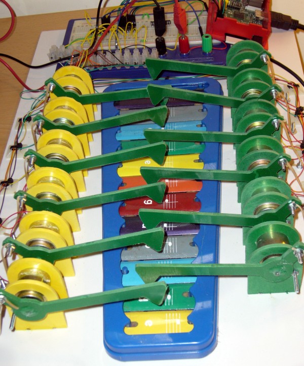

Le glockenspiel avec son cirsuit de commande. Le Raspberry Pi est en haut à droite

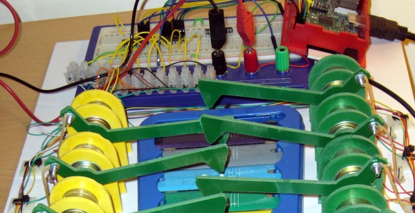

Iroulson a trouvé un glockenspiel à la déchetterie locale et a décidé de tenter de l’automatiser après avoir vu des descriptions sur le forum Raspberry Pi et également sur ​​le site PICAXE.
C’est une conception très simple, utilisant des moteurs pour faire descendre les marteaux, et des élastiques pour remonter le marteau une fois qu’il a frappé la lame métallique…
La programmation en Python est relativement simple – il suffit de répartir les sorties GPIO pour commander les moteurs, puis de les déclencher séquentiellement. Les moteurs sont connectés aux sorties GPIO en utilisant une paire de circuits intégrés Darlington ULN2803. C’est rapide, mais comme nous le verrons, pas forcément la meilleure solution.
Iroulson n’a pas encore trouvé comment faire une sortie propre du logiciel lorsque CTRL – C est pressé – quelque chose comme créer une exception, et s’en servir pour arrêter corrrectement les sorties GPIO. Sans cela, il est possible de sortir alors que les moteurs sont alimentés ce soumet les Darlington à un fort pic de courant. Il a déjà du en remplacer une paire.
glockenspiel_raspberry_piPour la réalisation finale sur un circuit imprimé, des transistors Darlington discrets (BCX38C) seront utilisés, avec un dispositif de limitation de courant.
Dans l’ensemble, le son est agréable à écouter. L’auteur aimerait affiner le logiciel et ajouter également la possibilité d’utiliser des sonneries RTTTL (TakeOnMe:d=4,o=4,b=160:8f#5,8f#5,8f#5,8d5,8p,8b,8p,8e5,8p,8e5,8p,…).Il lui faudra certainement adapter les morceaux et ajouter une sorte de fonction de transposition. Probablement un prochain challenge !
