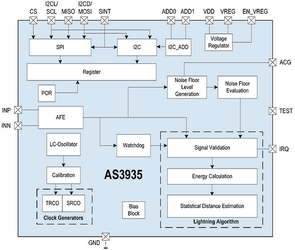

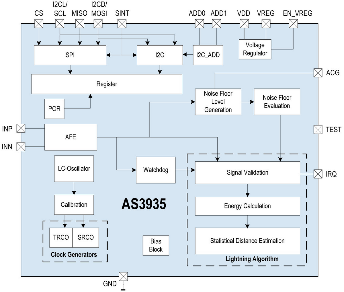

Il utilise un capteur intégré AMS, appelé Franklin Lightning AS3935, qui peut détecter la signature électrique de foudre jusqu’à 40 km et donner une idée de la «puissance» de la foudre ainsi qu’une estimation de la distance du front orageux. l’AS3935 est un minuscule circuit CMS de 4x4mm conçu pour être intégré dans les stations météorologiques personnelles, les montres, les voitures, etc. Sa documentation au format .PDF est disponible en ligne.

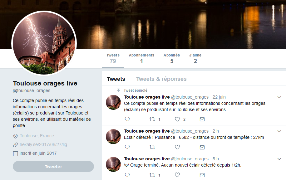

Hexalyse a ainsi créé un compte Twitter sur lequel les informations concernant la foudre sont tweetées en temps réel, avec estimation de l’énergie et de la distance.

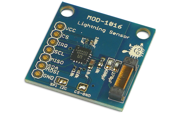

MOD-1016 un module prêt à l’emploi

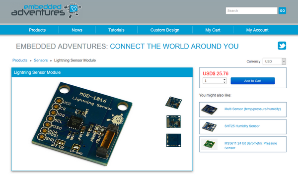

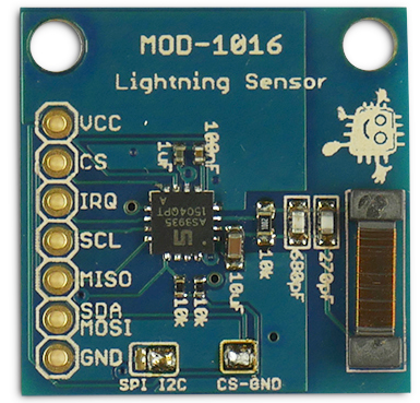

Après quelques recherches, il a constaté que Embedded Adventure vendait un module prêt à l’emploi, avec le capteur soudé ainsi qu’une antenne et tous les composants nécessaires.
La carte est prête à être utilisée via l’interface I2C de n’importe quelle carte SBC (Single Board Computer).
Une autre recherche lui a permis de découvrir que quelqu’un avait déjà mis en ligne sur GitHub une bibliothèque Python pour utiliser ces capteurs sur un Raspberry Pi. Parfait ! Tout ce qui est nécessaire est disponible 🙂 La documentation du module MD-1016 est disponible au format PDF.

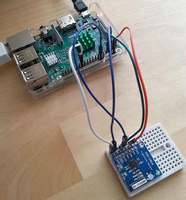

MOD-1016 : Câblage au Raspberry Pi
Voici le schéma de câblage pour connecter le capteur au Raspberry Pi (vous pouvez utiliser une broche GPIO différente pour l’IRQ, mais n’oubliez pas de modifier le code en conséquence) :
Broche de l’AS3935 Broche MOD-1016 Broche GPIO Raspberry Pï
4 (GND) GND 25 (Masse)
5 (VDD) VCC 1 (3v3 Power)
10 (IRQ) IRQ 11 (GPIO 17)
11 (I2CL) SCL 5 (SCL)
13 (I2CD) SDA/MOSI 3 (SDA)
Voici une image de l’installation d’Hexalyse. Pour l’instant, ce n’est qu’un prototype rapidement mis en place sur une plaque de prototypage (breadboard) :

La bibliothèque Python est relativement bien auto-documentée, alors baladez vous simplement dans le code et cela devrait suffire. Si vous souhaitez comprendre exactement comment fonctionne chacun des paramètres du capteur (seuil de surveillance, rejet du signal, etc., même si certains ne sont pas implémentés dans la bibliothèque), reportez-vous à la fiche technique de l’AS9535.
Il pourrait être utile de modifier les paramètres qui ne sont pas directement exposés, et il est assez facile de le faire en appelant directement RPi_AS3935.set_byte (register, value) (il suffit d’appeler RPi_AS3935.read_data () en premier et d’obtenir la valeur actuelle du registre de sorte que vous ne modifiez que les bits nécessaires). Pour la partie Twitter du script, l’auteur a choisi d’utiliser le module Tweepy.

Hexalyse voulait juste écrire un script qui surveillerait le détecteur et tweeterait quand une tempête serait en approche. Alors pour éviter de faux positifs, il a réglé le paramètre « minimum strikes » à 5 (le capteur attend 5 détections de foudre dans une période prédéfinie avant de commencer à envoyer des IRQ lors de chacune des détections suivantes. Ensuite, un programme gestionnaire de l’IRQ est exécuté chaque fois qu’une IRQ est reçue. Si c’est un éclair, un tweet est envoyé. Mais pour éviter d’envoyer des tonnes de tweets, Hexalyse a mis en place un délai de 5 minutes : si plus d’un éclair survient pendant ces 5 minutes,  il tweet simplement le nombre d’éclairs détectés. Après 30 minutes sans activité du capteur, on considère que la tempête est terminée et on tweet aux followers qu’ils devraient être tranquilles maintenant.
Exemple de tweet
Voici un exemple de tweet (oui, les tweets sont en français, parce l’auteur vit en France. ):
La traduction serait « /! \ 117 éclairs détectées au cours des 5 dernières minutes. Puissance du dernier éclair : 429714 – distance du front de la tempête : 1 km « .
Comme vous pouvez le voir, c’était une tempête assez violente, avec des quantités d’éclairs intra-nuage se produisant et étant détectés presque toutes les secondes (ce qui est proche du maximum que peut détecter le capteur, car dans la fiche technique on peut lire qu’il attend 1,5s après qu’un éclair ait été détectée et analysé, avant de commencer à écouter de nouveau.
Le compte Twitter est : https://twitter.com/toulouse_orages

    Pour l’estimation de la distance, ça fonctionne comment ? Je comprend mal comment une mesure « directe » peut être faite, ça doit être un genre de table interne fonction de la « tête » de la signature et de la puissance reçue.
