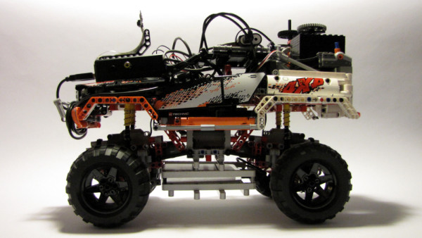

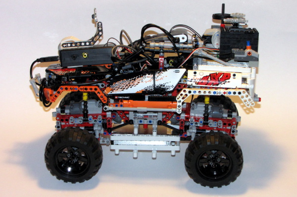

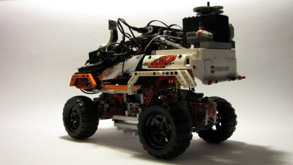

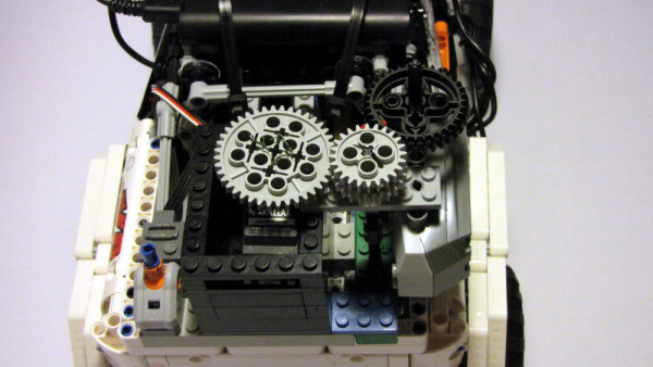

lego-raspberry-piCela m’a fourni l’occasion de contrôler le Crawler 4×4 par infrarouge avec un servo Parallax équipé d’une roue dentée et relié au Raspberry Pi.
lego-raspberry-pi-profile-001Le servo standard Parallax a été fixé avec des briques Lego montées autour de lui et une grande roue dentée Lego fixée dessus. J’ai ensuite construit une plate-forme sur le châssis du 4×4 pour accueillir cette pièce supplémentaire, ainsi que la roue dentée de liaison et le récepteur infrarouge Lego.
lego-raspberry-pi-profile-002Pour répartir un peu le poids, la batterie USB a été fixée sur la face inférieure du véhicule. Comme vous pouvez le voir dans la vidéo à la fin de la poste, il semble parfois déséquilibré. Lors de la mise en marche, la seule chose que cette batterie alimente directement  est le hub USB situé sur le dessus. Le hub USB alimente à son tour le Raspberry Pi, le servo, et les autres périphériques.
