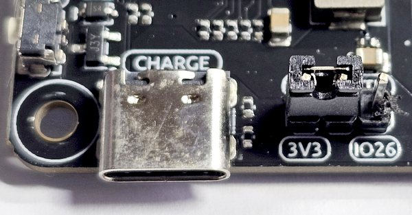

La prise USB-C « CHARGE »
Sur le bord de la carte, SunFounder a prévu un connecteur USB-C dédié à la charge, clairement sérigraphié CHARGE. C’est un point pratique : on recharge directement le pack sans devoir passer par une alim externe ou un chargeur « au hasard ». La présence de cette prise confirme que la Fusion HAT+ n’est pas qu’une carte d’E/S : elle intègre une vraie gestion d’énergie pour un usage nomade/robotique.

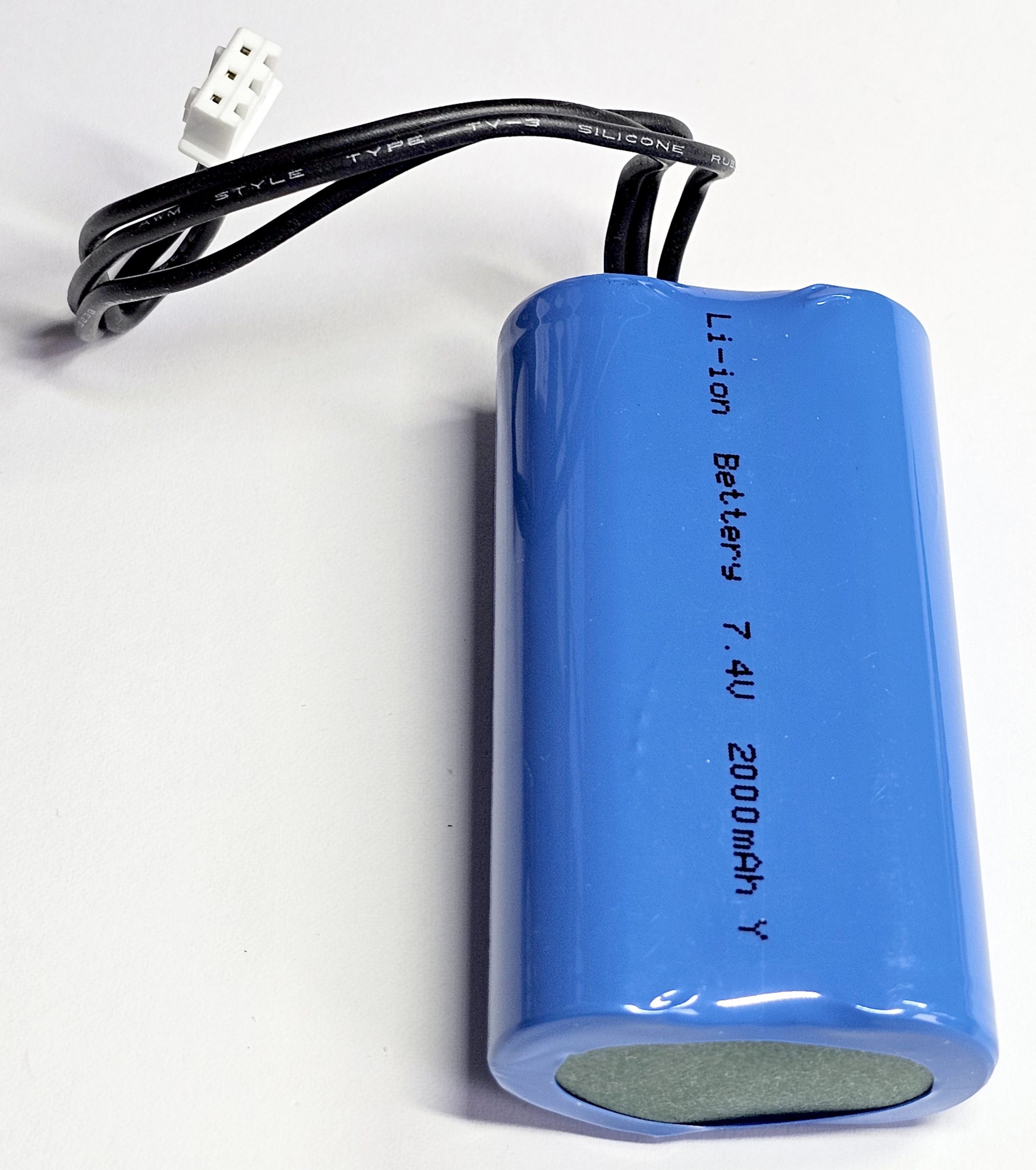

Le pack batterie fourni : Li-ion 7,4 V – 2000 mAh
La carte est livrée avec un pack Li-ion 7,4 V – 2000 mAh, basé sur 2 accus 18650 montés en série (2S). Le marquage sur la gaine est explicite : « Li-ion Battery 7.4V 2000mAh ».
Équilibrage (3 fils) : ce n’est pas un simple +/−
Détail important : le pack utilise un faisceau à 3 fils. Ce troisième fil correspond au point milieu entre les deux cellules, ce qui permet l’équilibrage lors de la charge (chaque élément peut être surveillé/ajusté). On est donc sur une approche « propre » pour un pack 2S, ce qui est rassurant côté sécurité et longévité.

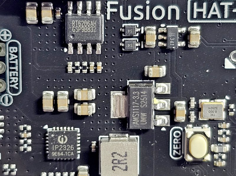

Circuit de charge – repérage et rôle des composants
Sur cette zone de la carte (photo ci-dessus), le circuit de charge est identifiable assez facilement : c’est le composant marqué IP2326 (en bas à gauche). Il gère la charge du pack Li-ion 2S (7,4 V nominal)selon un profil de charge adapté (courant constant puis tension constante). Juste à proximité, la grosse self marquée 2R2 indique que la charge se fait via une alimentation à découpage (conversion DC/DC), ce qui est logique pour charger un pack 2S à partir du 5 V USB :
il faut élever la tension pour atteindre la tension de fin de charge du pack.
Les composants RT6206AH et AMS1117-3.3 visibles sur l’image sont des régulateurs d’alimentation (distribution des rails de la carte, notamment le 3,3 V pour la logique). Le « cerveau » de la charge reste bien l’IP2326, associé à la self 2R2.

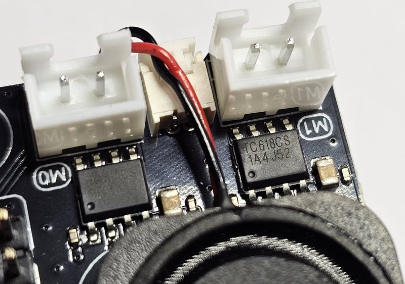

Sorties moteurs CC : 4 canaux M1 à M4
La Fusion HAT+ intègre quatre sorties dédiées aux moteurs à courant continu, repérées M1, M2, M3 et M4. Chaque moteur se branche sur un connecteur 2 broches (type JST), placé sur le pourtour de la carte pour garder un câblage propre, sans venir encombrer la zone GPIO ou les connecteurs servos.
Sur cette zone, on identifie clairement les circuits de pilotage : chaque sortie moteur est associée à un circuit intégré  TC618CS, placé à proximité du connecteur. Ce sont eux qui assurent la partie “puissance” de la commande des moteurs courant continu.
Le TC618CS (ChipSourceTek) est un driver moteur mono-canal avec pont en H intégré (MOSFETs N + P) destiné aux applis sur batterie : jouets, petits systèmes de mouvement, etc.
Il accepte une alim large 2 à 9,6 V et annonce 2,1 A en continu (jusqu’à 3,5 A en pointe), avec fonctions avant / arrière / stop / freinage. Le fabricant met en avant une faible résistance “on” (~0,26 Ω) et une protection thermique : coupure vers 150 °C typ. avec hystérésis pour éviter la surchauffe.

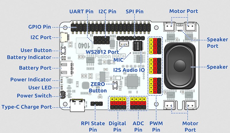

Schéma annoté : tous les connecteurs d’un coup d’œil
Ce visuel est très pratique pour se repérer rapidement : SunFounder y indique clairement les principaux ports (moteurs, servos PWM, ADC, GPIO, I²C/SPI/UART, WS2812…), mais aussi les éléments “système” liés à l’alimentation (port batterie, indicateurs, bouton utilisateur, charge USB-C, etc.). C’est le genre d’image que l’on garde sous la main pendant le câblage, surtout lors des premiers essais. Vous trouverez plus d’informations sur la page « HARDWARE » de la documentation en ligne.
Et le détail des connexions sur cette page.

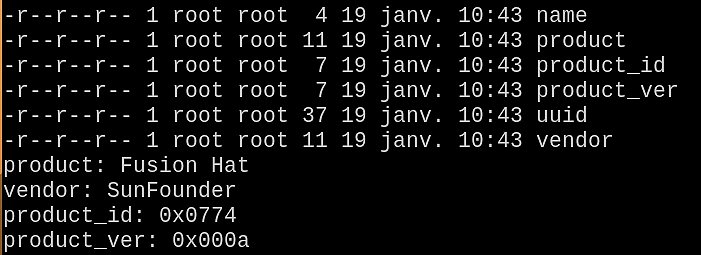

1) Vérif EEPROM HAT (la carte “s’annonce” au Pi)
La documentation précise que la Fusion HAT+ utilise les broches ID_SD / ID_SC (GPIO0 / GPIO1) pour son EEPROM HAT. Si tout va bien, le Raspberry Pi doit donc exposer les informations  d’identification de la carte dans
/proc/device-tree/hat/.
Lancez ces commandes sur le Raspberry Pi :
ls -l /proc/device-tree/hat || echo "Pas de dossier /proc/device-tree/hat"
for f in product vendor product_id product_ver; do
  if [ -f "/proc/device-tree/hat/$f" ]; then
    echo -n "$f: "
    tr -d '\0' < "/proc/device-tree/hat/$f"
    echo
  fi
done
 La carte est vue et correctement identifiée par l’EEPROM HAT.

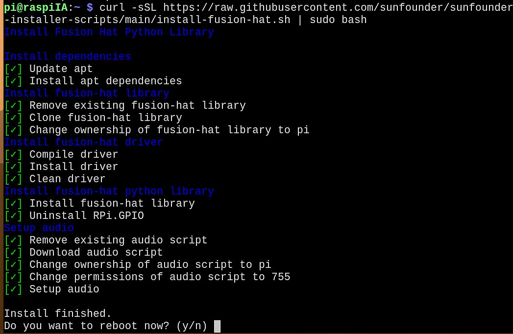

Installer les dépendances (bibliothèque Fusion HAT+ + support audio)
Avant de lancer les exemples (servo, moteurs, WS2812, micro/HP…), il faut installer la couche logicielle SunFounder qui ajoute la bibliothèque Python fusion_hat et les scripts système associés (notamment pour l’audio I²S). L’installation se fait via un script officiel qui configure automatiquement ce qu’il faut. Suivez scrupuleusement les instructions de la page de démarrage. L’installation est également décrite ici.
  1. Mettre le système à jour (recommandé) :
    sudo apt update
    sudo apt -y full-upgrade
  2. Charger les exemples et lancer l’installateur Fusion HAT+ :
    cd ~/
    git clone https://github.com/sunfounder/ai-lab-kit.git --depth 1
    curl -sSL https://raw.githubusercontent.com/sunfounder/sunfounder-installer-scripts/main/install-fusion-hat.sh | sudo bash
    Pendant l’installation, le script télécharge les composants nécessaires, installe la bibliothèque et pose les fichiers de configuration/scripts au bon endroit.
  3. Redémarrer le Raspberry Pi (important pour prendre en compte les réglages) :
    sudo reboot

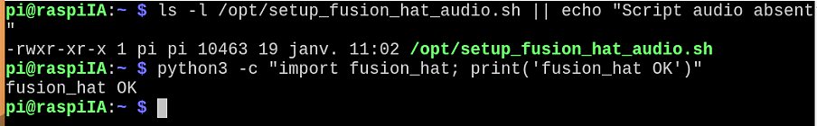

  4. Vérifier que tout est en place :
    # Le script audio doit exister après installation
    ls -l /opt/setup_fusion_hat_audio.sh || echo "Script audio absent"
    # La bibliothèque Python doit s'importer
    python3 -c "import fusion_hat; print('fusion_hat OK')"
Allez c’est tout bon, on peut continuer.
