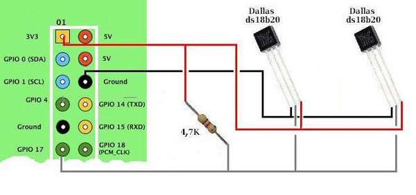

Câblage
cablage_600px
Le GPIO 4 étant déjà pris j’ai raccordé les 2 composants au GPIO 17 (broche physique 11).

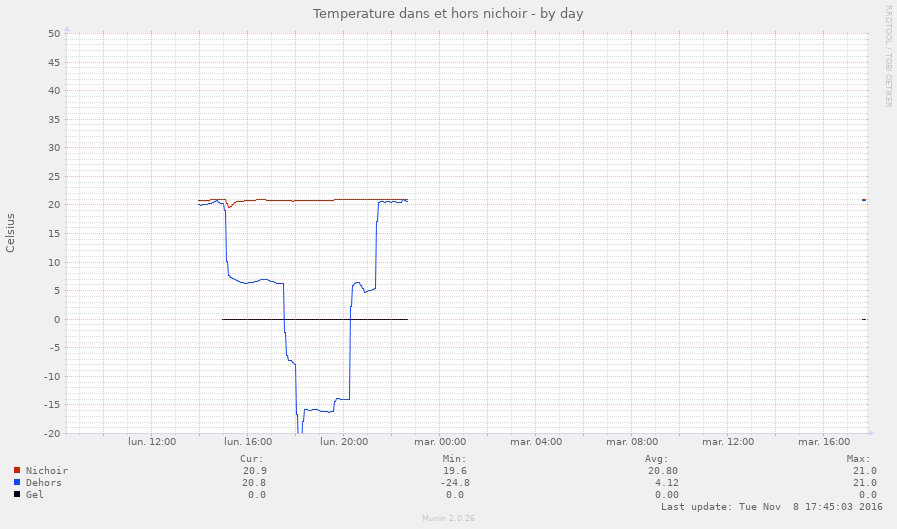

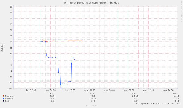

Test
Pour pouvoir tester des températures négatives j’ai soudé une sonde à un câble 3 conducteurs d’une longueur de 12 mètres afin d’atteindre le réfrigérateur avec partie congélateur. J’ai enveloppé cette sonde dans un peu de film micro-onde et l’ai mise dans le bas du réfrigérateur puis dans 2 endroits du congélateur puis retour. Pendant ce temps l’autre sonde est restée bien au chaud fichée dans la platine d’essai.
Voici le graphique obtenu avec une cadence de mesure de 5 minutes :
Courbe de température obtenue avec 2 sondes

      Le raccordement au Raspberry est fait grace à un connecteur GPIO 40 broches. Les fils et la résistance sur soudés sur les bonnes broches comme sur la photo de François Mocq dans son article en référence 1. Dans mon cas il y a 2 fois les 3 fils puisque j’utilise 2 capteurs.
      Effectivement le Raspberry est dans le nichoir. Il est raccordé au PC par un cable Ethernet de 30 mètres qui véhicule aussi son alimentation. J’ai décrit cela dans cet article :

  3. RookieElec
    Article très très intéressant et parfait pour mon projet 🙂
    Petite question, peut-on ajouter autant de sondes que l’on veut ? Je ne compte pas en mettre des dizaines mais une petite quinzaine quand même. Autre chose, les sondes seront déportées à 2~3 mètres du RPi. Est-ce un problème ?
    Merci d’avance pour vos lumières 😉
    1. pascal-bozo31
      Merci pour votre commentaire.
      Je ne peux que confirmer la réponse de François : avec ce type de sonde 1 wire cela ne devrait pas poser de souci.
      Pour la longueur j’ai testé à 12 mètres du Raspberry et cela fonctionne parfaitement.
      Bonne réalisation.
