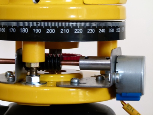

La base pour le mouvement de rotation horizontal, est un niveau à laser dégotté sur internet pour 20£ (24€). La base est parfaite pour cet usage, et fournie avec le trépied… Tim et Jack ont motorisé cette base en lui ajoutant un moteur pas-à-pas équipé d’une vis sans fin. Ce moteur fait un tour en 64 pas, et comporte une démultiplication 1:64 intégrée.
Commande de rotation de la base

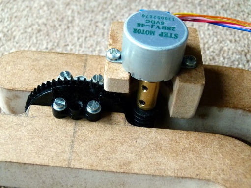

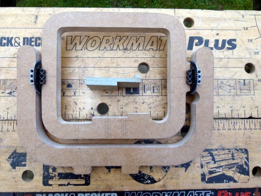

Pour la rotation verticale, ils ont réalisé, à la scie sauteuse, une tête en MDF (Medium Density Fiberboard) ou panneau de fibres à densité moyenne -appelé aussi Médium-, équipée de pièces Lego pour la rotation. Cette pièce a été peinte en jaune, comme la tête de rotation du niveau laser. Le point de rotation horizontal et vertical est placé à la pupille d’entrée de l’appareil photo.
Tête panoramique brute de découpe, équipée des pièces Lego pour la rotation verticale
Tête panoramique peinte, équipée de la platine destinée à accueillir le boîtier de l'appareil photo
Tête panoramique peinte, équipée de la platine destinée à accueillir le boîtier de l’appareil photo, et du moteur pas-à-pas assurant la rotation verticale
commande_verticale
Montage du moteur Pas-à-pas assurant la rotation verticale

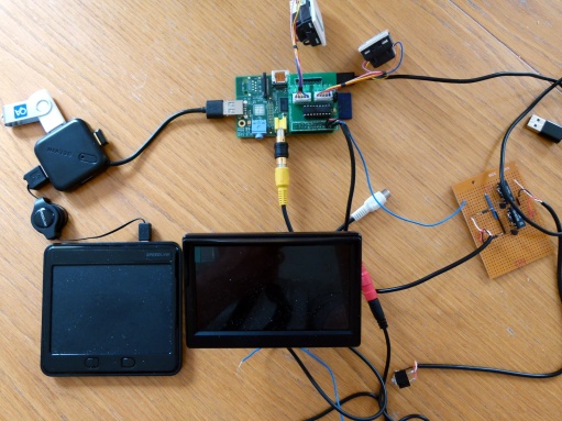

Côté électronique de commande, le Raspberry Pi a été muni d’une carte de pilotage de moteurs pas-à-pas, dont les sorties sont reliées à des prises RJ45, pour faciliter la connexion/déconnexion des moteurs.
Le Raspberry Pi équipé de la carte de commande de moteurs pas-à-pas dont les sorties se font sur deux RJ45

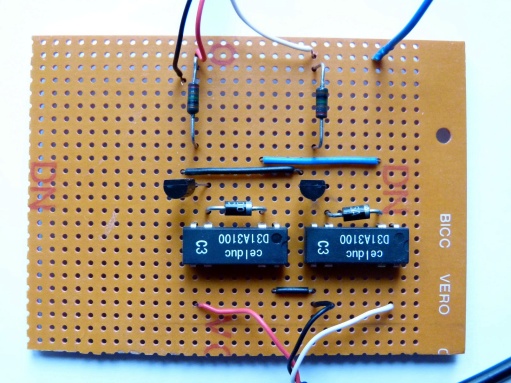

Pour la commande de l’appareil, deux relais sont utilisés, un pour contrôler la fonction mise au point/exposition et l’autre pour le déclencheur. Les relais ferment le circuit sur ​​les câbles de télécommande, à commencer par la fonction de mise au point/exposition et l’obturateur se déclenche une fraction de seconde plus tard.
commande
Une carte Veroboard reçoit les relais chargés de piloter l’appareil photo
Pour compléter l’ensemble, un hub USB, un écran 5 pouces (écran de recul de voiture) ainsi qu’un touchpad (en bas à gauche)  seront connectés au Raspberry Pi. Un pack batterie alimente l’ensemble pendant plusieurs heures.
L'ensemble des circuits utilisés pour piloter la tête panoramique
L’ensemble des circuits utilisés pour piloter la tête panoramique

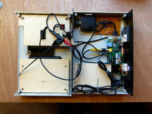

Enfin, pour faire « plus propre », les divers composants sont montés dans un boîtier de contrôle, ce qui facilite le transport et la mise en œuvre de la tête panoramique GigaPi.
Le boîtier de commande de la tête GigaPi

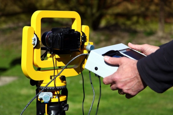

Enfin, voici le fruit du travail de Tim et Jack.
tete_gigapixels
La tête GigaPi en action
