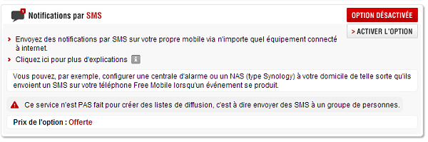

L’option SMS gratuits de Free
Même pour l’offre à 2€
Cette option est accessible par tous les abonnés de l’offre Free Mobile, même avec un abonnement à 2€ !!
Il suffit d’aller dans votre espace abonné et de l’activer.
notification par sms
