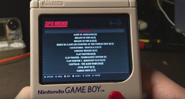

La transformer en console de jeu rétro en l’équipent d’un petit (mais costaud) Rasberry Pi Zero.
C’est le challenge qu’a relevé wermy. Il a remis sa Game Boy « à jour » en la transformant en console de retrogaming grâce à Retropie.
Un Raspberry Pi Zero dans une Game Boy = Game Boy Zero
C’est la sortie du Pi Zero, sa taille réduite et sa faible consommation qui ont donné l’idée de cette réalisation.

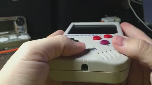

Une fois modifiée, la Game Boy ne laisse pratiquement rien voir des modifications qu’elle a subies.

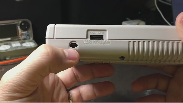

La sortie casque a conservé sa fonction

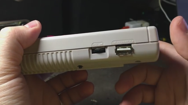

Sur le côté gauche la prise micro USB de charge batterie et une mini HDMI pour envoyer la vidéo sur un écran.
Sur le côté droit une prise USB qui pourrait permettre la connexion d’un clavier, par exemple.

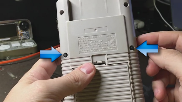

A l’arrière, deux des vis de fermeture du boîtier ont laissé la place à des boutons supplémentaires qui peuvent servir pour certains jeux.

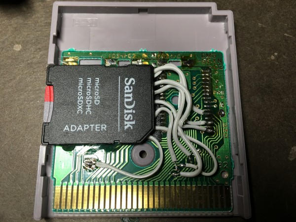

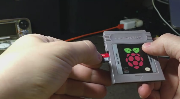

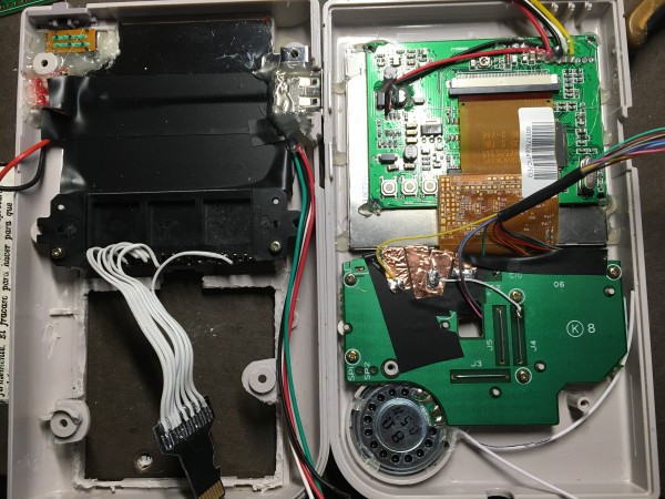

La cartouche de jeu a été modifiée pour accueillir un adaptateur de carte microSD. L’adaptateur a été soudé sur le connecteur de la cartouche, ce qui va connecter la microSD au lecteur de carte microSD du Pi Zero… Un peu tordu et demandant d’effectuer des soudures avec précaution, mais ça permet de garder le caractère d’origine de la console 🙂

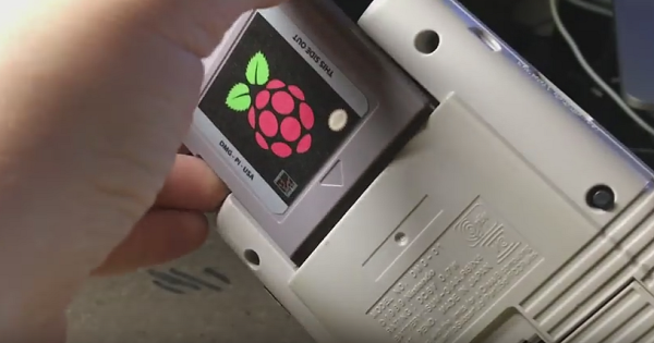

La carte microSD contenant RetroPie est glissée dans le lecteur présent sur la cartouche de la Game Boy…
Ensuite la cartouche rejoint son emplacement normal dans la Game Boy. Cela permet de changer de carte microSD sans devoir tout démonter 🙂

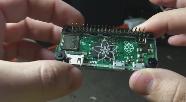

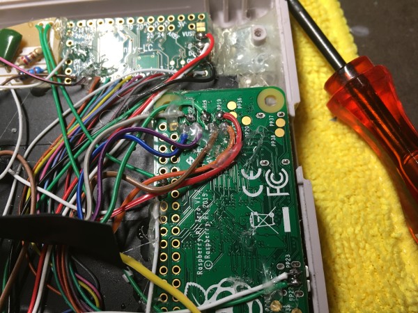

Le connecteur du port cartouche est relié au connecteur microSD du Raspberry Pi en utilisant les pastilles disponibles sous la carte.

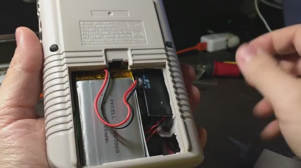

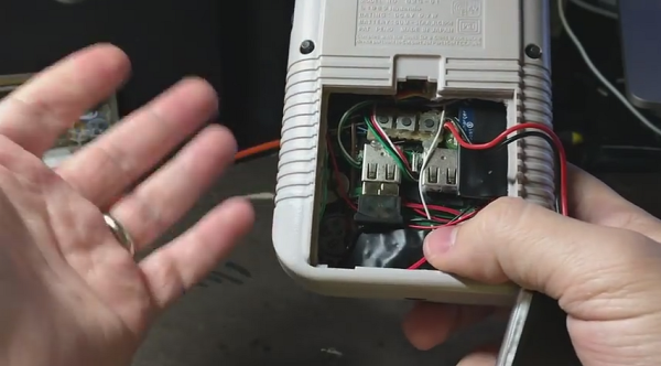

La trappe à piles dissimule une batterie de 2000 mAh.
Qui dissimule elle-même un hub USB à 2 ports. L’un des ports est ici équipé d’une clé USB Bluetooth. Les 3 boutons situés au dessus du hub sont utilisés lors de la configuration de l’écran.

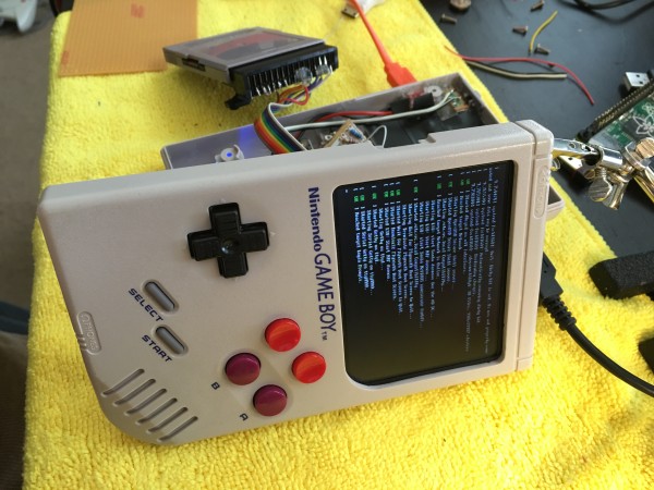

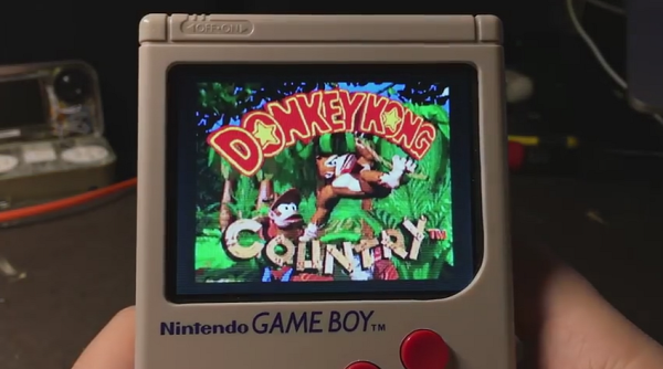

L’écran (celui d’Adafruit ?) est monté à la place de l’écran d’origine.

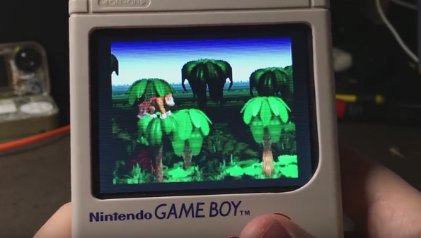

Quelques essais avant de refermer la boîte… On dirait bien que ça boote !
