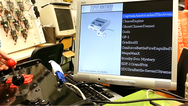

Emulation Station V2.0
Le système démarre automatiquement sur le programme emulationstation2 qui permet de choisir l’émulateur à lancer. Mais les frontend ES1 et Pimenu restent utilisables…

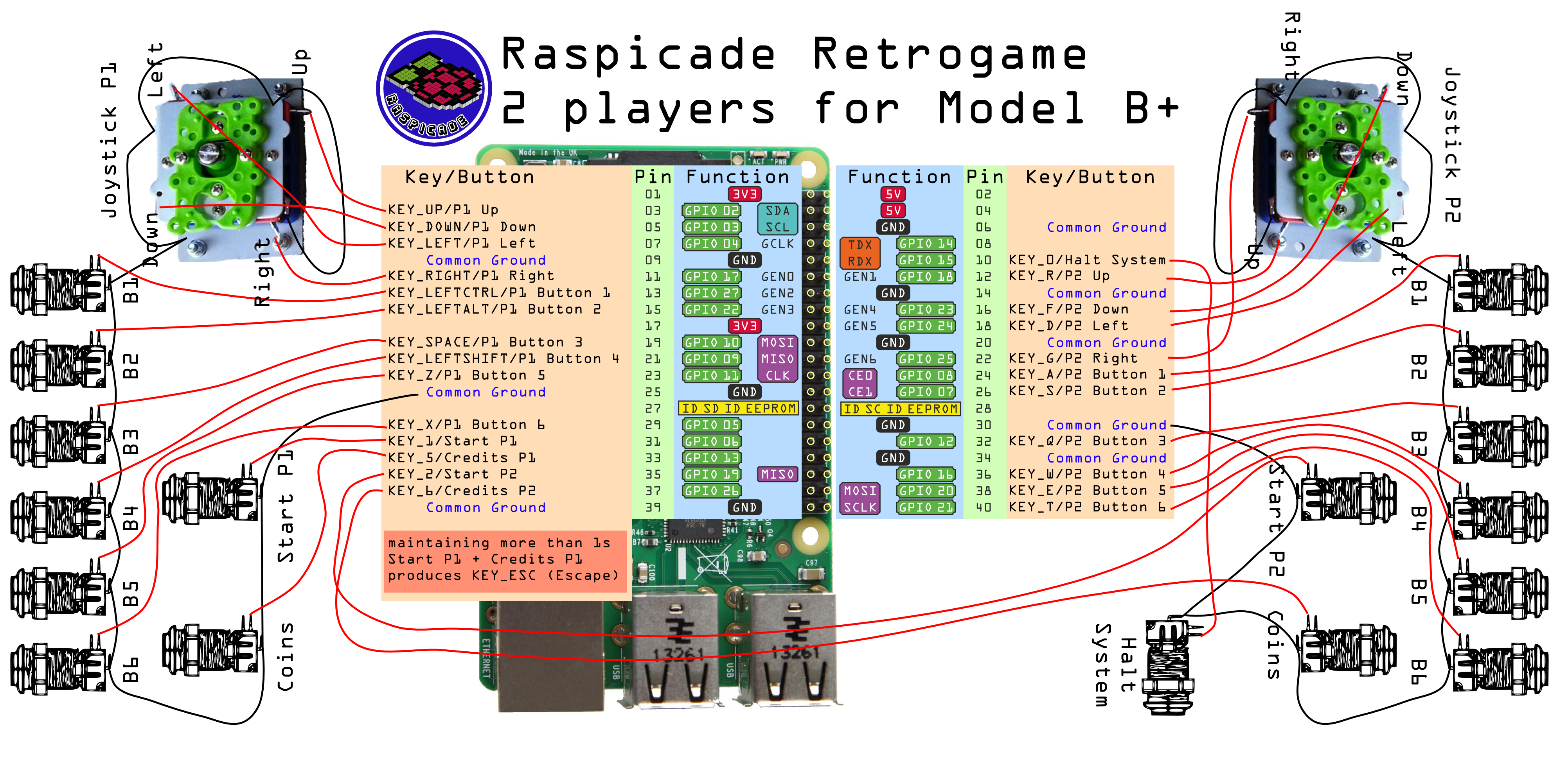

Je viens de terminer ma borne ‘full size’ avec un pc dedans . J’envisage la réalisation d’une bartop et le Rpi à l’air de coller parfaitement.
Par contre , sur le schéma , les joysticks et les boutons sont câblés directement sur les GPIOs .
C’est exact, plus besoin de module arcade spécifique depuis que le b+ possède assez d’entrées pour cabler un panel 2 joueurs : câblage sur GPIO + programme retrogame résident et le tour est joué

Bonjour et merci pour ce partage très intéressant. J’ai réalisé il y a quelques temps une station d’émulation avec un raspberry et RetroPie contrôlé avec manettes PS2.
Du coup, un ami m’a demandé de réaliser pour lui une borne arcade comme celle présentée et pour le moment la seule difficulté que j’entrevois c’est la connexion physique des boutons et joystick avec le RPI.
Le schéma me donne déjà une très bonne base pour la suite, merci. Pouvez-vous me donner quelques explications complémentaires? Matériel nécessaire (type de câbles, matériel pour connecter le câble à la connectique de RPI) et la façon de connecter les boutons (faut-il souder ou utiliser des cosses??)
Après, je suppose qu’il s’agit d’une question de programmation et que les boutons sont alors compatibles avec n’importe quelle distribution.
Merci d’avance 🙂
Bonjour Sébastien,
Je suis dans la même attente que vous aujourd’hui… Avez-vous pu avancer sur la chose ?
Le plan est clair, la connectique, ça doit pas poser de problème mais est-ce qu’il y a une config à faire sur Retropie pour la configuration des touches ?
Merci.
