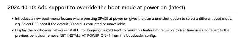

Une version récente du bootloader en EEPROM a introduit une nouvelle fonction dans le menu de démarrage : une pression sur la BARRE D’ESPACE à la mise sous tension propose à l’utilisateur un menu pour choisir entre plusieurs modes de démarrage. Par exemple, l’utilisateur peut sélectionner le démarrage sur USB (Disque dur, SSD ou clé USB) si la carte SD par défaut est corrompue ou indisponible. Cet article explique comment installer ce nouveau bootloader.

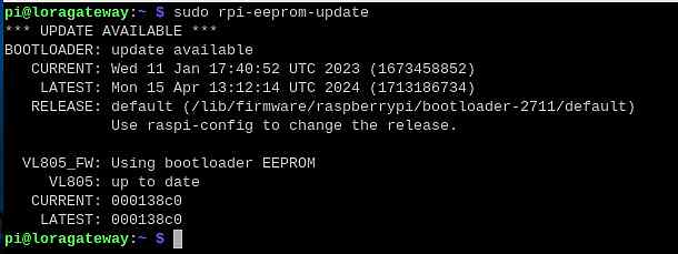

Exécutez cette commande pour vérifier la date du micrologiciel de votre Raspberry Pi.
sudo rpi-eeprom-update
Si le firmware est à jour, passez à l’étape Mise sous tension du Raspberry Pi, sinon passez à l’étape suivante. Ici il est indiqué qu’une mise à jour est disponible : UPDATE AVAILABLE

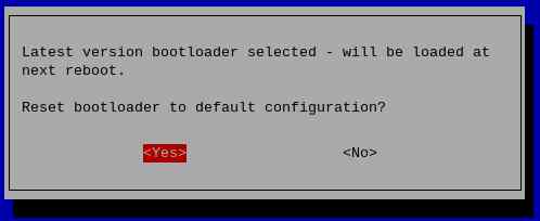

Allez dans Advanced Options >> Bootloader Version et choisissez Latest. Le chargeur de démarrage utilisera ainsi la version la plus récente.
Validez sur Yes et quittez raspi-config en sélectionnant Finish, puis autorisez le reboot.

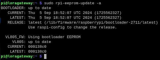

Après redémarrage, ouvrez le terminal, mettez à jour votre firmware avec la dernière version.
sudo rpi-eeprom-update -a
Votre Bootloader est à jour et le Raspberry Pi utilise la dernière version.

Une mise à jour qui peut vous intéresser si vous devez tester des OS ou utiliser un OS différent de temps en temps.
https://github.com/raspberrypi/rpi-eeprom/blob/master/firmware-2712/release-notes.md
