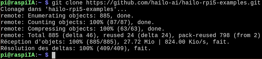

  1. Cloner le dépôt des exemples :
    cd ~
    git clone https://github.com/hailo-ai/hailo-rpi5-examples.git

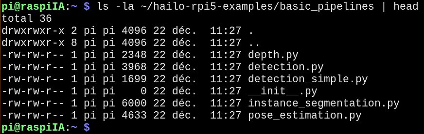

  2. Vérifier qu’on a bien la démo “detection vidéo” (zéro supposition, on contrôle) :
    ls -la ~/hailo-rpi5-examples/basic_pipelines
    Le fichier attendu est basic_pipelines/detection.py.
    Les programmes sont bien installés.

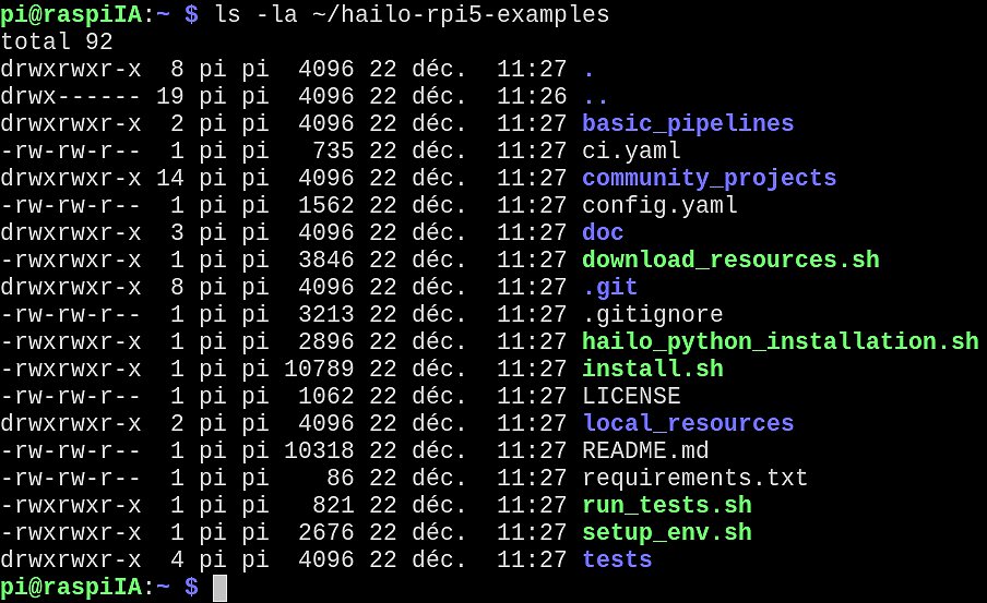

  3. Repérer le mode d’exécution prévu par le dépôt (script d’environnement, Docker, etc.) :
Cette étape permet de vérifier que tous les éléments nécessaires sont bien en place : les programmes de démonstration, la documentation associée et les scripts fournis par Hailo. On peut ainsi poursuivre les tests dans de bonnes conditions.
L’idée ici est d’identifier ce que le dépôt fournit réellement (script de setup, doc d’install),
avant de lancer la moindre commande “magique”.

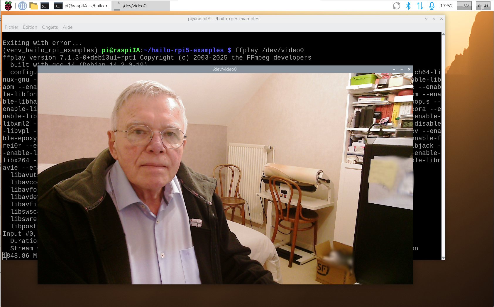

Tester la caméra sous Raspberry Pi OS (sans IA)
Avant d’introduire l’IA, il est important de vérifier que la caméra fonctionne correctement en affichage direct. Cela permet d’écarter tout problème matériel ou de pilote.
Lancez simplement l’affichage du flux vidéo brut :
ffplay /dev/video0
Une fenêtre doit s’ouvrir avec l’image de la caméra.
Une légère latence (environ une demi-seconde) est normale à ce stade, car l’affichage se fait en logiciel, sans accélération particulière.

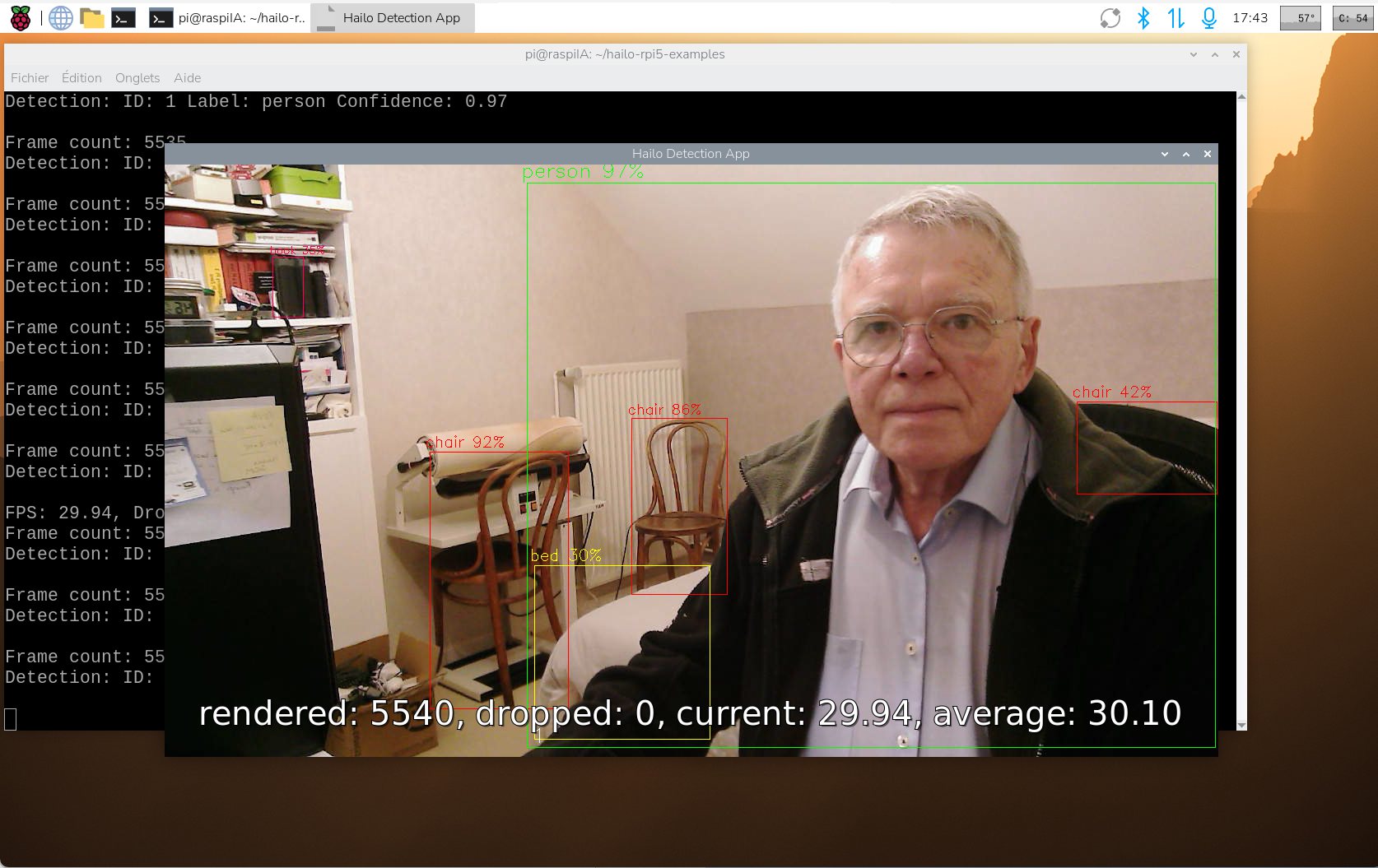

Lancer la détection en direct (caméra USB)
On se place dans le dépôt des exemples, on active l’environnement, puis on lance la démo en mode USB (détection + affichage du FPS) :
cd ~/hailo-rpi5-examples
source setup_env.sh
python basic_pipelines/detection.py --input usb --arch hailo10h --show-fps
Une fenêtre s’ouvre avec l’image de la caméra et les boîtes de détection (overlay). Sur une scène de bureau, la démo détecte non seulement une personne, mais aussi des objets courants (clavier, souris, etc.). La latence observée est d’environ 0,5 s, ce qui reste très exploitable pour de la démonstration et des tests.
