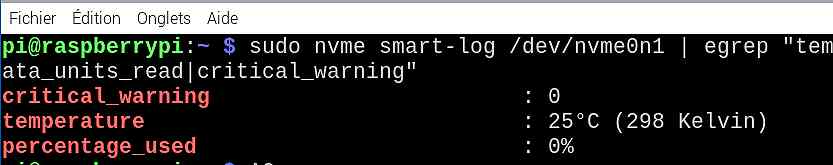

Vérification de l’état du SSD
Une fois la détection confirmée, il est intéressant de contrôler la santé du SSD. Pour cela, on installe l’outil nvme-cli (s’il n’est pas déjà installé) puis on interroge le journal SMART du disque :
1 2 |
sudo nvme smart-log /dev/nvme0n1 | egrep "temperature|percentage_used|critical_warning" |
Le résultat indique ici une température de 25 °C, 0 % d’usure, et aucune alerte critique. Tout est donc normal, le SSD est prêt pour les prochaines étapes (captures ci-dessous).

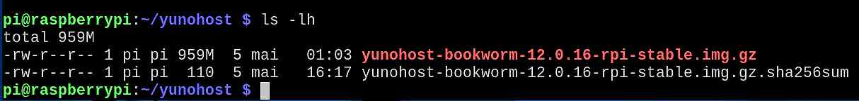

1 2 3 4 5 |
mkdir -p ~/yunohost && cd ~/yunohost wget https://repo.yunohost.org/images/yunohost-bookworm-12.0.16-rpi-stable.img.gz wget https://repo.yunohost.org/images/yunohost-bookworm-12.0.16-rpi-stable.img.gz.sha256sum ls -lh |
Vous devriez obtenir deux fichiers :
yunohost-bookworm-12.0.16-rpi-stable.img.gz— image Raspberry Pi (Bookworm 12, canal stable)yunohost-bookworm-12.0.16-rpi-stable.img.gz.sha256sum— somme SHA256 pour vérification

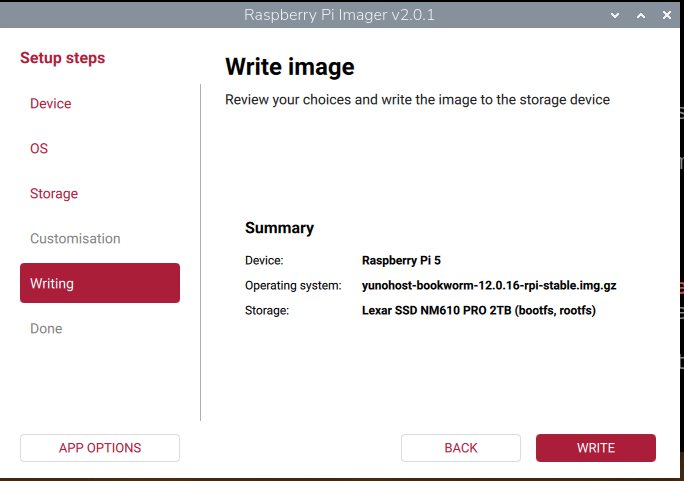

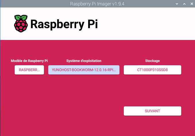

Étape 3 – Écrire l’image YunoHost sur le SSD (avec Raspberry Pi Imager, sur le Pi 500+)
Nous allons utiliser l’outil Raspberry Pi Imager présent sur le bureau du Pi (vous avez démarré sur la carte SD). L’image de yunohost a été téléchargée dans /home/pi/yunohost/.
- Ouvrez Raspberry Pi Imager depuis le menu. Choisissez le modèle de Raspberry Pi (ici c’est un Pi 5 obligatoire avec un SSD !)
- Cliquez sur Choisir l’OS → Utiliser une image personnalisée, puis sélectionnez le fichier :
/home/pi/yunohost/yunohost-bookworm-12.0.16-rpi-stable.img.gz
Astuce : inutile de décompresser, Imager sait écrire directement depuis le.img.gz. - Imager 2.0.x ne permet pas la customisation sur image custom, ce n’est pas bloquant : YunoHost se configure à la post-install.
- Lancez l’écriture, confirmez l’effacement du disque, puis laissez l’écriture et la vérification se terminer.
Au bout d’un moment (c’est rapide) l’installation se termine. Vous pouvez maintenant éteindre le Raspberry Pi puis enlever le carte SD et redémarrer. yunoHost se lance et redimensionne la partition à la taille du SSD (pour 1To ou 2To ça peut durer un certain temps). Ensuite le système démarre et vous devez avoir cet écran :

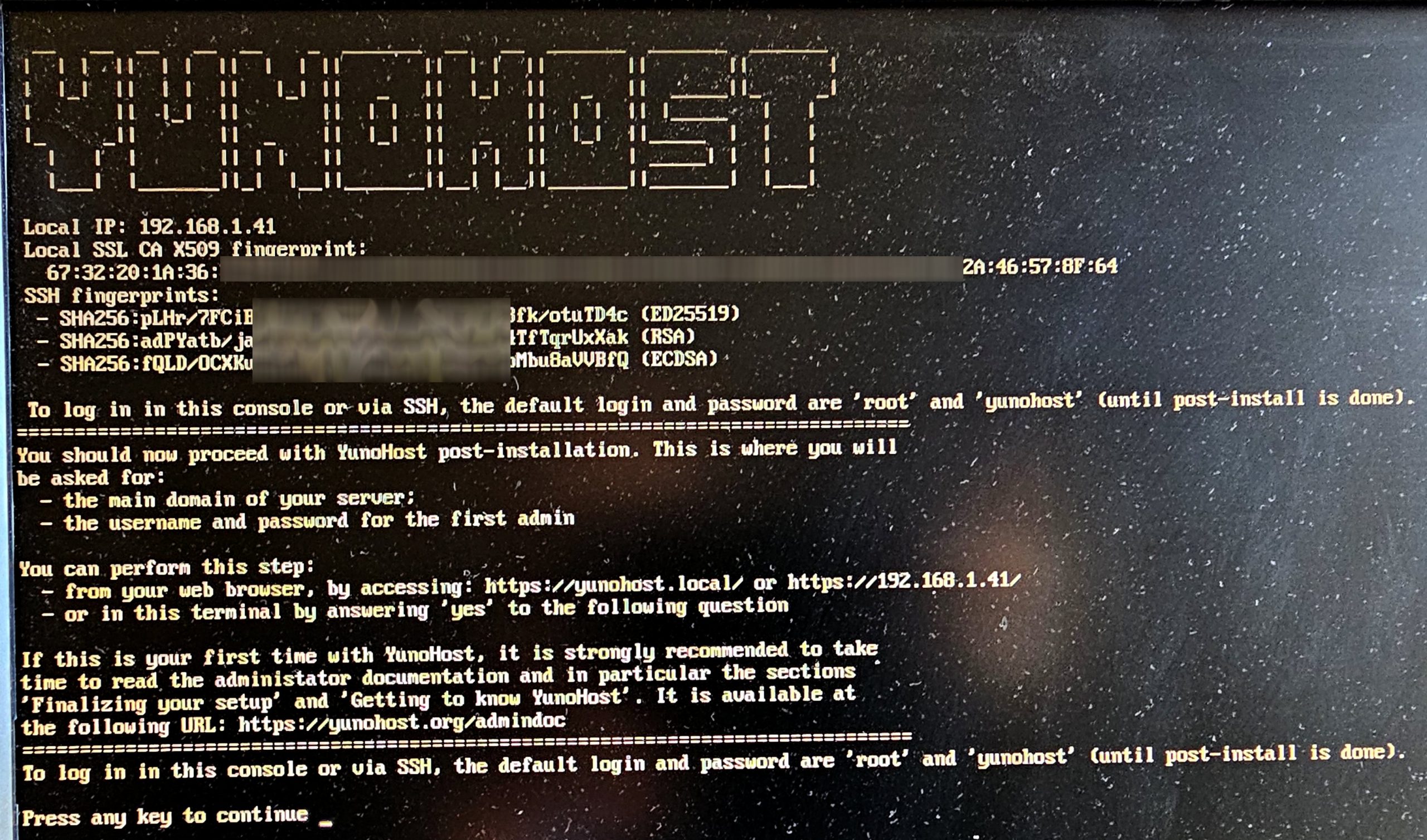

Vous pouvez vous connecter depuis le clavier du Raspberry Pi ou comme je l’ai fait, en SSH depuis un PC. Quel intérêt me direz vous ? Dans mon cas ça permet de faire des copies d’écran pour illustrer cet article…
1 2 3 4 5 6 7 8 9 10 11 12 13 14 15 16 17 18 19 20 21 22 23 24 25 26 27 |
<span style="font-family: courier new, courier, monospace; font-size: 8pt;">C:\Users\conta>ssh yunohost@192.168.1.26</span> <span style="font-family: courier new, courier, monospace; font-size: 8pt;">The authenticity of host '192.168.1.26 (192.168.1.26)' can't be established.</span> <span style="font-family: courier new, courier, monospace; font-size: 8pt;">ED25519 key fingerprint is SHA256:qUD0BTE4l5nI3WglcG1EVTcXOXAoSu4eeBcC3RPwVq4.</span> <span style="font-family: courier new, courier, monospace; font-size: 8pt;">This key is not known by any other names.</span> <span style="font-family: courier new, courier, monospace; font-size: 8pt;">Are you sure you want to continue connecting (yes/no/[fingerprint])? yes</span> <span style="font-family: courier new, courier, monospace; font-size: 8pt;">Warning: Permanently added '192.168.1.26' (ED25519) to the list of known hosts.</span> <span style="font-family: courier new, courier, monospace; font-size: 8pt;">yunohost@192.168.1.26's password:</span> <span style="font-family: courier new, courier, monospace; font-size: 8pt;">Linux rpi 6.6.51+rpt-rpi-2712 #1 SMP PREEMPT Debian 1:6.6.51-1+rpt3 (2024-10-08) aarch64</span> <span style="font-family: courier new, courier, monospace; font-size: 8pt;">The programs included with the Debian GNU/Linux system are free software;</span> <span style="font-family: courier new, courier, monospace; font-size: 8pt;">the exact distribution terms for each program are described in the</span> <span style="font-family: courier new, courier, monospace; font-size: 8pt;">individual files in /usr/share/doc/*/copyright.</span> <span style="font-family: courier new, courier, monospace; font-size: 8pt;">Debian GNU/Linux comes with ABSOLUTELY NO WARRANTY, to the extent</span> <span style="font-family: courier new, courier, monospace; font-size: 8pt;">permitted by applicable law.</span> <span style="font-family: courier new, courier, monospace; font-size: 8pt;">======================================================================</span> <span style="font-family: courier new, courier, monospace; font-size: 8pt;">Congratulations on setting up your YunoHost server ! </span><span style="font-family: courier new, courier, monospace; font-size: 8pt;">To finish the installation, you should run the postinstallation.</span> <span style="font-family: courier new, courier, monospace; font-size: 8pt;">You can find documentation about it on :</span> <span style="font-family: courier new, courier, monospace; font-size: 8pt;">https://yunohost.org/postinstall </span><span style="font-family: courier new, courier, monospace; font-size: 8pt;">You can run it from the command line interface with :</span> <span style="font-family: courier new, courier, monospace; font-size: 8pt;">$ yunohost tools postinstall </span><span style="font-family: courier new, courier, monospace; font-size: 8pt;">Or from a browser by accessing one of your local IP :</span> <span style="font-family: courier new, courier, monospace; font-size: 8pt;">192.168.1.26</span> <span style="font-family: courier new, courier, monospace; font-size: 8pt;">2a01:cb10:92a8:ef00:2ecf:67ff:fefd:8a56 </span><span style="font-family: courier new, courier, monospace; font-size: 8pt;">======================================================================</span> <span style="font-family: courier new, courier, monospace; font-size: 8pt;">yunohost@rpi:~ $</span> |
À ce stade, YunoHost est installé et vous voyez le message qui invite à lancer la post-installation. Deux méthodes sont possibles : via le navigateur (recommandé) ou en ligne de commande.

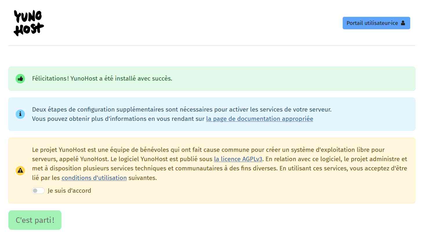

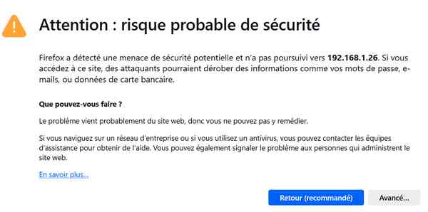

- Depuis votre PC, ouvrez votre navigateur (pour moi c’est Firefox) et allez sur l’adresse locale du serveur :
https://192.168.1.26(remplacez par votre IP si besoin).
- Le certificat étant auto-signé, acceptez l’exception de sécurité pour continuer (Avancé => Accepter le risque et poursuivre).
Vous obtenez :
Glissez le bouton sur « Je suis d’accord » puis cliquez sur C’est parti !

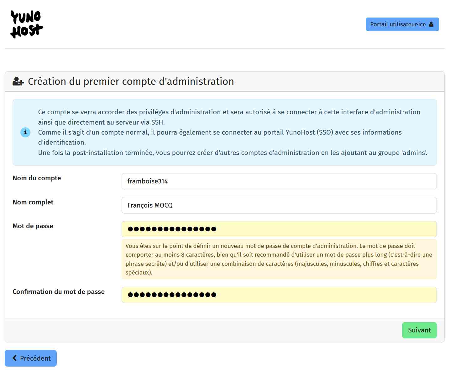

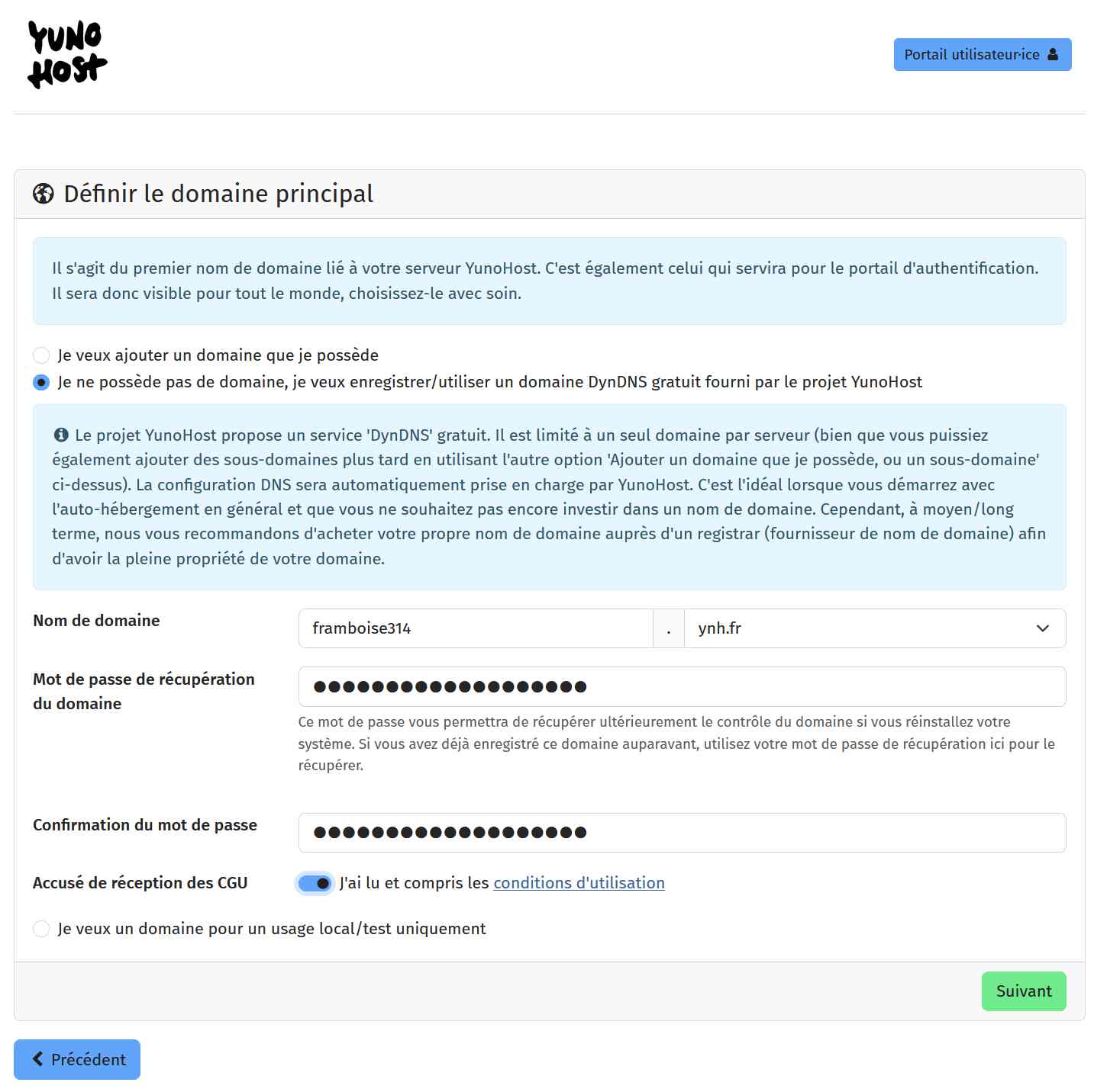

- Remplissez l’assistant :
- Domaine principal :
framboise314.ynh.fr(choix gratuit que je recommande ici, mais vous faites comme vous voulez).
- Mot de passe administrateur : choisissez un mot de passe fort (il remplace le couple root/yunohost). La machine sera sur Internet il faut « blinder » le mot de passe !

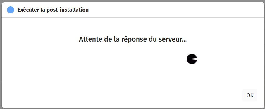

Cliquez sur OK. En attendant…
Pendant que vous poireautez, en principe yunoHost
Configure du domaine principal
=> votre serveur est associé àframboise314.ynh.fr(ou le domaine choisi). -
Installe et configure des services de base
Nginx (serveur web)
Postfix / Dovecot (mail)
Metronome (XMPP)
SSOwat (portail utilisateur)
fail2ban, firewall, etc.
Crée le compte admin YunoHost
=> avec le mot de passe que vous venez de définir.
Au bout d’un moment la post installation se termine. (yess !)

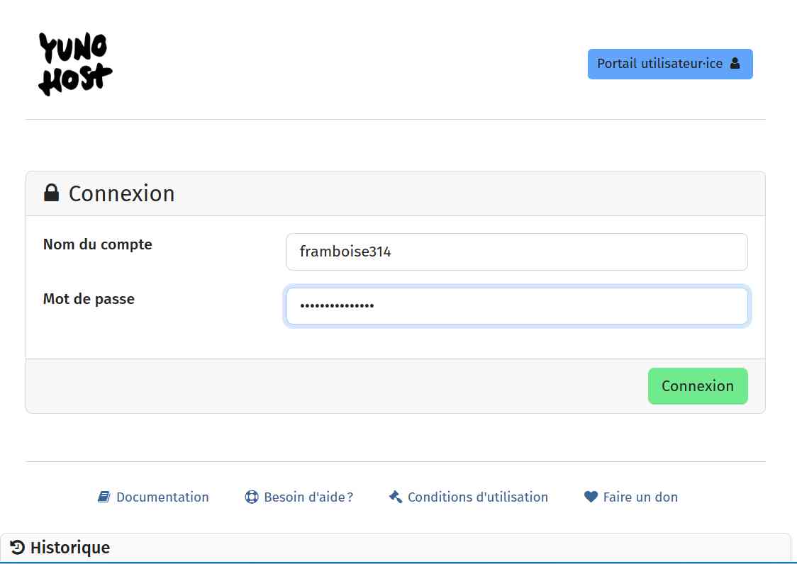

Se connecter à yunoHost et gérer les comptes
Connexion à yunoHost
Par la suite pour vous connecter à YNH (yunoHost) il suffira d’ouvrir un navigateur sur l’adresse de YNH et de saisir les infos du compte admin que vous avez créé ci-dessus.

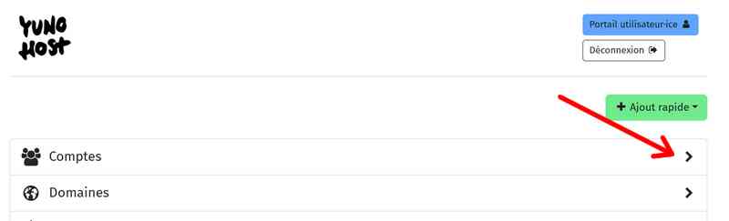

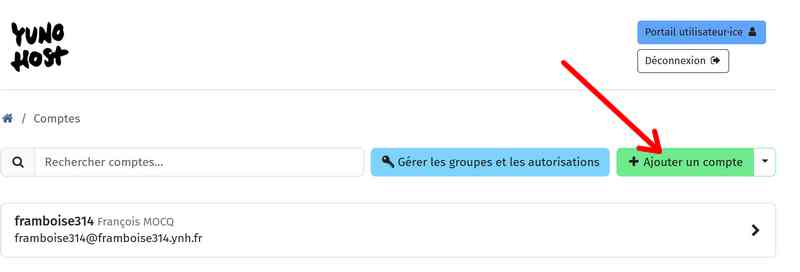

Créer un compte admin de secours
Cliquez sur le signe > de la ligne Comptes
Cliquez sur + Ajouter un compte
Remplissez les champs, choisissez un mot de passe « DUR » puis cliquez sur Sauvegarde
Créer un compte invité
Refaites la même opération et créez un compte invité qui servira pour les démos. Vous devriez maintenant avoir ceci :

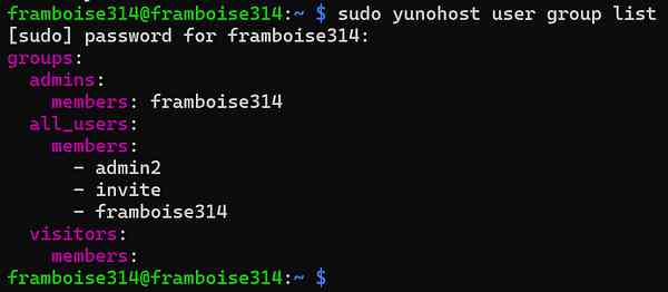

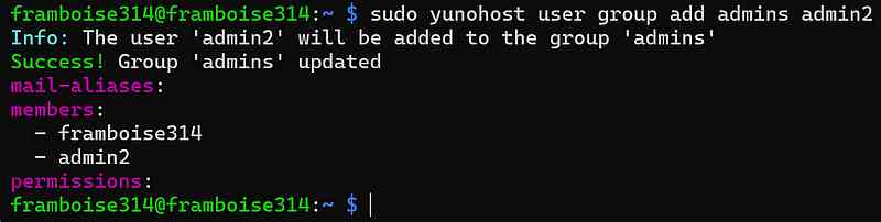

🔒 Pourquoi faut-il passer par la ligne de commande pour créer un administrateur de secours ?
Dans YunoHost, la création d’utilisateurs via l’interface web concerne uniquement les utilisateurs finaux, c’est-à-dire ceux qui utilisent les applications (Nextcloud, Wiki, etc.). Ces comptes appartiennent automatiquement au groupe all_users.
Pour qu’un compte dispose des droits d’administration complets (accès à la configuration du serveur, installation d’applications, sauvegardes), il doit être ajouté au groupe spécial admins.
Par mesure de sécurité, cette opération ne peut pas être réalisée depuis l’interface graphique : il faut utiliser la ligne de commande.
Exemple en pratique :
1 2 3 |
# Création de l’utilisateur (par l’interface web ou la CLI) # puis ajout au groupe des administrateurs : sudo yunohost user group add admins admin2 |
Vous pouvez ainsi disposer d’un compte administrateur de secours, distinct du compte principal, à conserver pour les situations imprévues.
Un tour par SSH permet de vérifier comment les utilisateurs créés sont rangés dans les groupes :
1 |
sudo yunohost user group list |
On voit que admin2 est uniquement dans le groupe all_users. On va l’ajouter au groupe admins :
1 |
Tout s’est bien passé et admin2 a bien rejoint le groupe admins.
Testez impérativement votre admin de secours ! ne passez pas à la suite sans un accès secondaire opérationnel.
Pour le compte invite il faut installer des applis, on va le tester un peu plus tard.

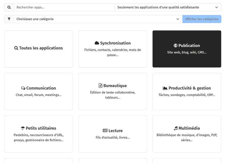

Installer WordPress

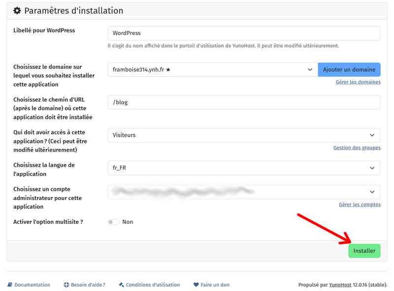

Depuis le tableau de bord d’administration, cliquez sur Applications pour accéder à la gestion des logiciels.
Aucune application n’est encore installée. Cliquez sur Installer une app pour ouvrir le catalogue.

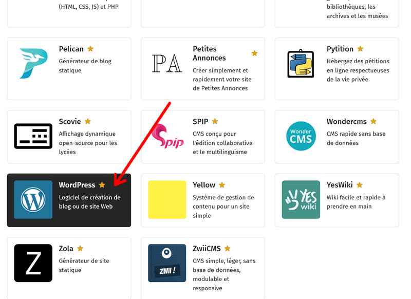

Le catalogue est organisé en catégories. Sélectionnez Publication pour trouver WordPress.
Dans la catégorie Publication, choisissez WordPress, un logiciel libre de création de sites web et de blogs.

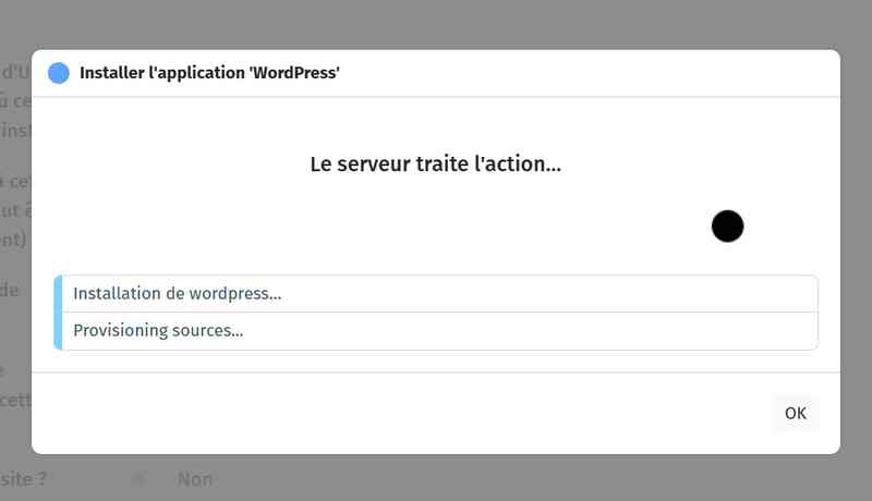

Renseignez les paramètres : domaine d’installation, chemin (par exemple /blog), accès (Visiteurs), langue (fr_FR) et compte administrateur WordPress. Cliquez ensuite sur Installer.
L’installation est en cours : YunoHost télécharge et configure automatiquement WordPress. Patientez jusqu’à la fin du processus.

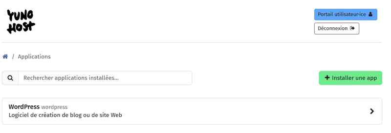

Après l’installation d’une application (WordPress)
Une fois l’installation terminée, WordPress apparaît dans la liste des applications installées sur votre serveur YunoHost.

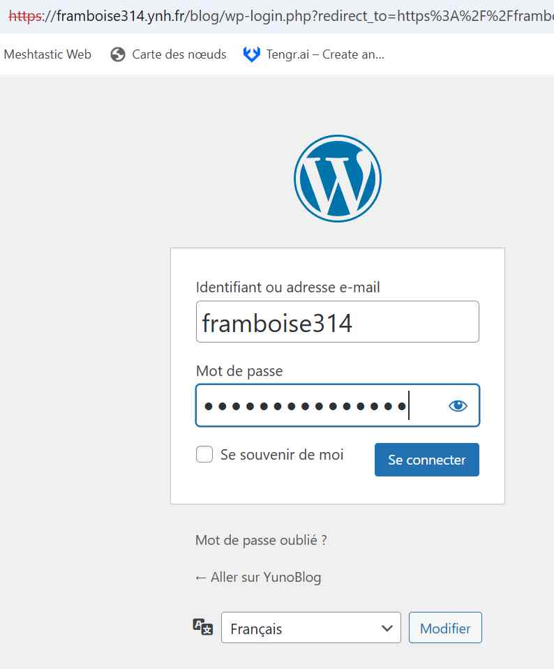

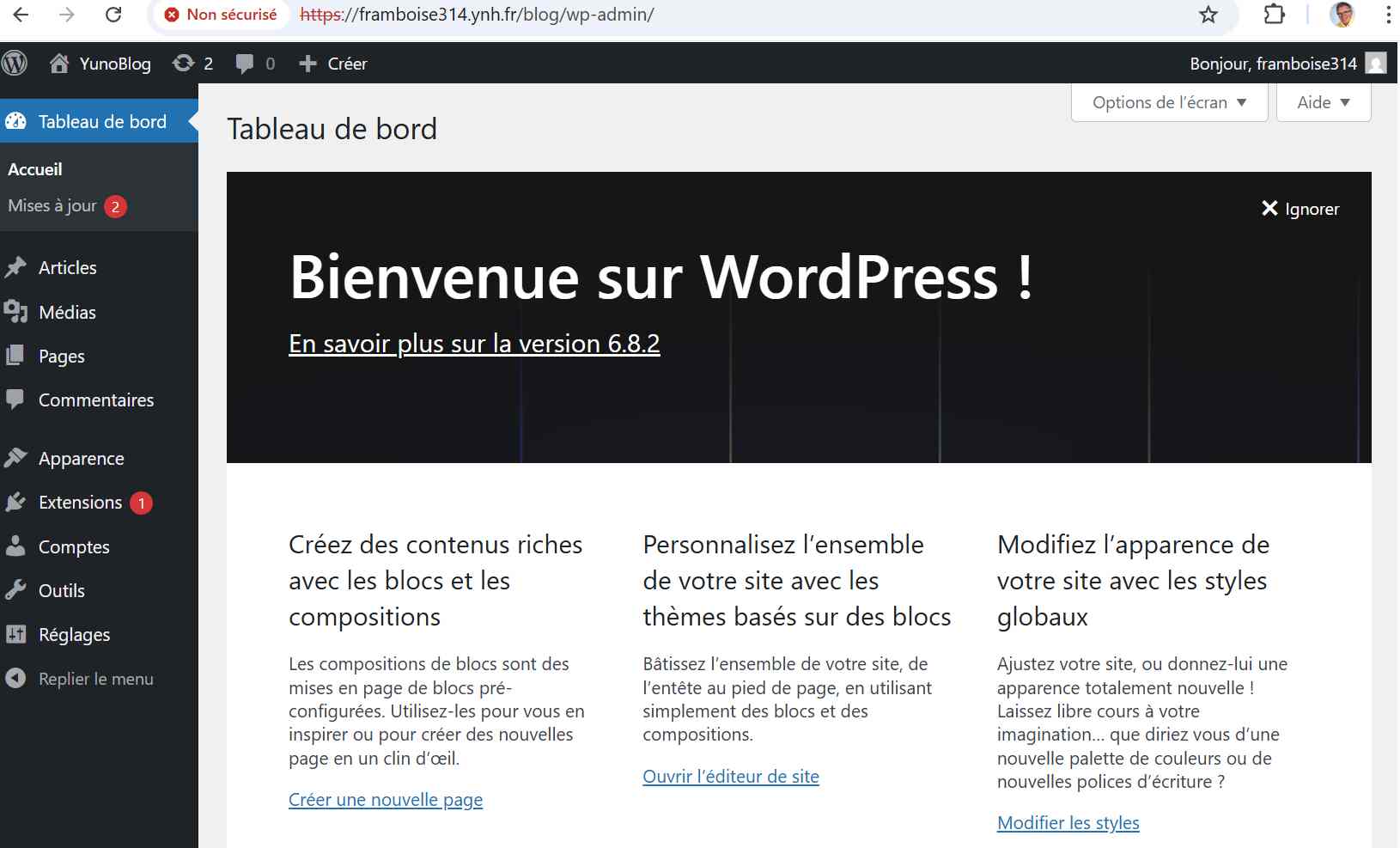

IMPORTANT : Lors de l’installation de WordPress avec YunoHost, vous n’avez pas choisi de mot de passe pour WordPress :
Le premier compte administrateur WordPress est créé automatiquement à partir du compte que vous avez indiqué dans le champ Administrateur WordPress.
Ce compte est lié au système d’authentification de YunoHost.
Pour vous connecter au tableau de bord WordPress :
- Rendez-vous sur l’adresse de votre site WordPress et ajoutez
/wp-adminà l’URL (exemple :https://framboise314.ynh.fr/blog/wp-admin). - Saisissez comme identifiant celui indiqué lors de l’installation (pour moi
framboise314). - Utilisez le mot de passe de votre compte YunoHost (le même que pour accéder à l’interface d’administration YunoHost).
Vous arrivez alors dans le Tableau de bord WordPress, depuis lequel vous pourrez gérer vos articles, vos pages, vos extensions et l’apparence de votre site.

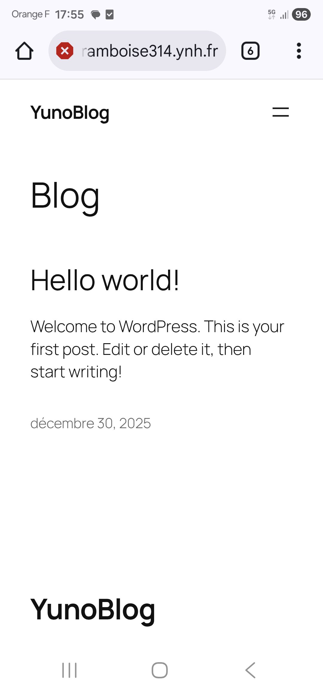

1) Premier test d’accès depuis un smartphone (4G/5G)
Avant l’installation de Let’s Encrypt, le serveur utilise un certificat provisoire : le navigateur peut afficher une alerte “rouge” si vous allez directement en HTTPS. Pour éviter toute confusion, commencez par tester en HTTP (port 80).
- Sur votre smartphone, coupez le Wi-Fi et activez la 4G/5G.
- Ouvrez cette adresse en HTTP : (enfin pas celle-ci, la votre !)
http://framboise314.ynh.fr/ - Vérifiez que vous arrivez bien sur une page servie par votre YunoHost (page d’accueil / portail / ou application déjà installée).
Avant la mise en place du certificat Let’s Encrypt, le navigateur signale le site comme “non sécurisé”. (la croix rouge)

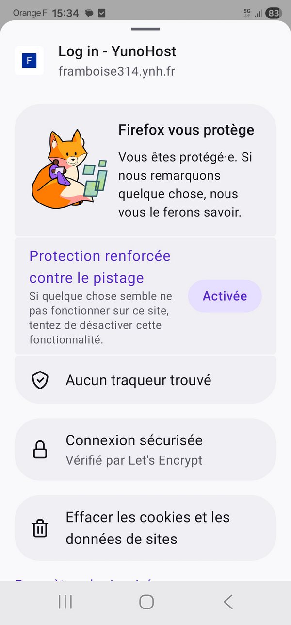

3) Re-test en HTTPS (sans alerte) + accès à l’admin
Une fois Let’s Encrypt installé, refaites le test depuis le smartphone en 4G/5G, cette fois en HTTPS :
https://framboise314.ynh.fr/(page d’accueil / portail)https://framboise314.ynh.fr/yunohost/admin(administration YunoHost)
Vous devez obtenir le cadenas HTTPS, et l’écran de connexion à l’administration sans avertissement de sécurité.
| L’interface d’authentification YunoHost s’affiche correctement sur mobile. Le bouclier avec coche indique que la connexion est considérée comme sécurisée par le navigateur. | Une fois le certificat Let’s Encrypt en place, le navigateur confirme explicitement la sécurité de la connexion : “Connexion sécurisée – Vérifié par Let’s Encrypt”. C’est l’indicateur à rechercher : le trafic est chiffré (HTTPS) et l’identité du site est validée pour le domaine utilisé. |
