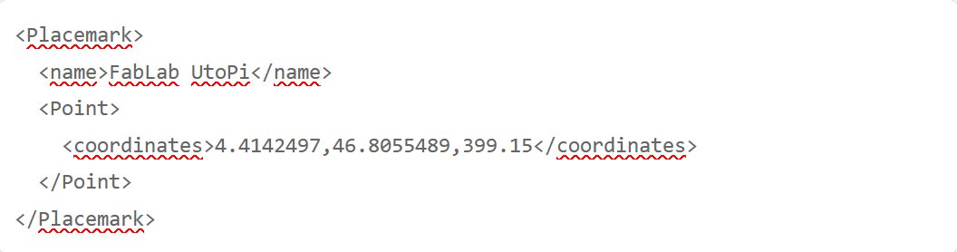

Que contient réellement le fichier KML exporté ?
Le fichier .kml généré par Google Earth Web est un simple fichier texte structuré, lisible et standardisé. On y retrouve d’abord le nom du projet (ici FabLabUtoPi), puis l’ensemble des repères (Placemark) créés sur la carte, chacun avec son nom, ses coordonnées géographiques précises (latitude, longitude et altitude) et les paramètres de vue associés.
Chaque repère contient notamment un bloc <Point> avec les coordonnées GPS exactes, ce qui permet de réutiliser le fichier sans perte de précision dans d’autres outils comme Google Earth sur PC, Google My Maps ou des logiciels SIG tels que QGIS.
Le fichier inclut également des informations de style (icône, couleur, taille du repère, étiquette), générées automatiquement par Google Earth Web. Ces styles permettent de conserver l’apparence visuelle des repères lors de l’import du fichier, sans aucune intervention manuelle.
Enfin, on note la présence de paramètres de caméra (<LookAt>) associés à chaque repère, qui définissent le point de vue (zoom, orientation, inclinaison). Cela permet, lors de la réouverture du fichier, de retrouver immédiatement une vue cohérente et exploitable autour de chaque point d’intérêt.
📄 Un fichier KML, c’est aussi du XML
Un fichier .kml est en réalité un fichier XML, c’est-à-dire un format texte structuré, lisible par un humain et interprétable par de nombreux logiciels de cartographie.
Chaque repère est décrit par des balises XML explicites, avec son nom, ses coordonnées GPS et éventuellement des informations de style ou de point de vue.
Cette structure XML explique pourquoi un fichier KML peut être facilement  modifié, analysé ou réutilisé dans d’autres outils comme QGIS, Google Earth sur PC ou même des scripts automatisés.
