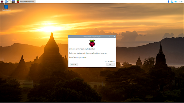

Le lancement du Raspberry Pi 4 c’est un nouveau matériel qui apparait mais aussi de nouveaux logiciels : Raspbian « Buster », une toute nouvelle version de l’OS – compatible, comme toujours, avec tous les précédents modèles de Raspberry Pi – avec une interface utilisateur remaniée et plus simple basée sur la distribution Linux Debian 10 « Buster ».
Simon Long explique : « En raison de l’absence de différences flagrantes entre Buster et Stretch, je voulais faire quelque chose pour qu’il soit un peu plus évident que les utilsateurs avaient vraiment quelque chose de nouveau et de plus plat entre les mains. Quand nous sommes passés de Jessie à Stretch, il y avait un manque similaire de différences majeures, et les gens se demandaient s’ils avaient vraiment la nouvelle version – je voulais éviter cela cette fois. De plus, la conception générale de l’interface utilisateur en termes d’apparence des boutons, des commandes, etc. n’a pas vraiment changé depuis que je suis ici – il y a eu quelques petites modifications, mais il était temps de changer.«
Plus plat c’est mieux
« L’apparence plus plate était due à quelques facteurs », poursuit Simon. « Tout d’abord, il semble y avoir une tendance générale dans la conception de l’interface utilisateur au cours des dernières années, à savoir que des conceptions plus plates et plus simples sont favorisées et les conceptions plus complexes et plus insipides sont écartées – iOS, Windows et Android ont tous fait le même genre de choses. Deuxièmement, Eben est un grand fan d’Interfaces Utilisateur plus plates, et il n’arrêtait pas de me pousser dans cette direction !
Mais c’est un peu un exercice d’équilibre – il ne faut pas aller trop loin et se contenter de boîtes carrées ennuyeuses partout, c’est pourquoi des choses comme les rayons d’angle ont été réduits, mais ils n’ont pas été complètement mis à angle droit. »
« Il y a eu beaucoup d’expérimentation avec de nouvelles conceptions ; nous avons joué avec des choses comme changer la police du système et essayé de nombreuses idées différentes pour l’apparence des boutons, des curseurs et des barres de défilement, et je pense que nous avons fini avec quelque chose qui semble moderne sans avoir l’air trop ennuyeux« .

L’évolution du bureau
« Je suis très satisfait de la façon dont la nouvelle interface utilisateur a été conçue « , déclare Simon. « Comme le processus de conception a évolué graduellement au fil du temps, on ne se rend pas compte de la différence entre l’endroit où l’on a commencé et l’endroit où l’on s’est retrouvé, mais une fois les modifications apportées aux images existantes, le passage soudain de l’ancien au nouveau système améliore instantanément l’apparence des choses. »
« Je n’avais jamais vraiment pensé qu’il y avait beaucoup choses à revoir dans l’ancien design, mais quand vous passez au nouveau design d’un coup, vous vous dites ‘wow, ça a l’air beaucoup mieux’ – ou du moins c’est ce que je pense !«

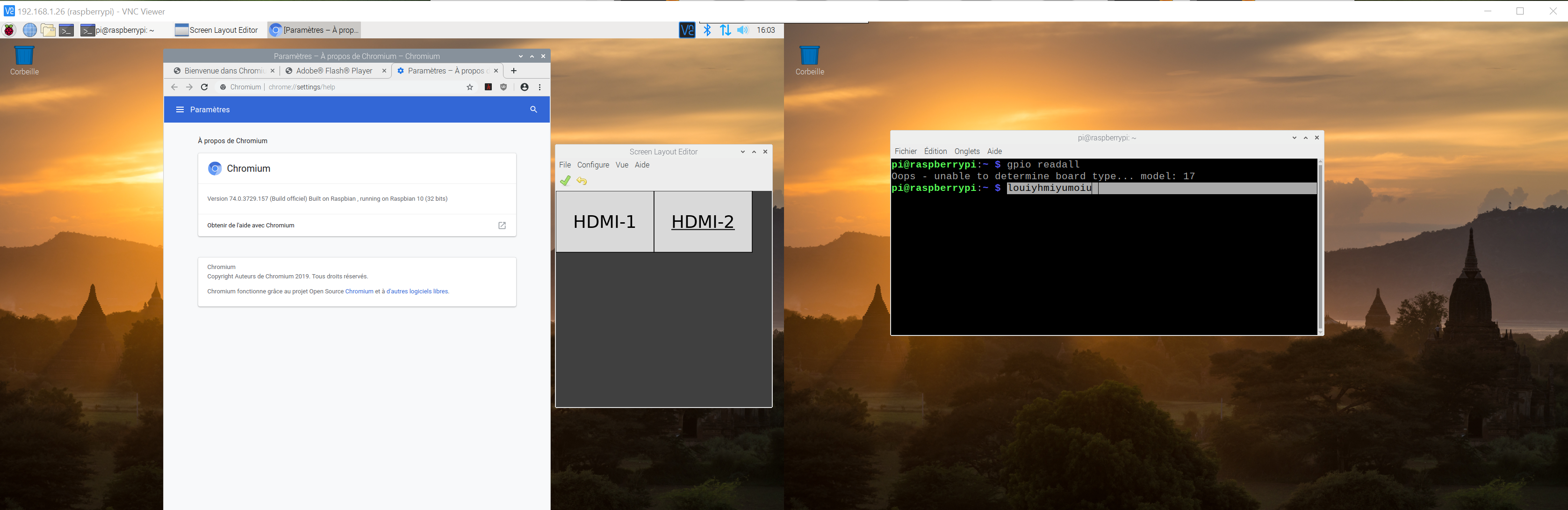

Le double écran
A mon avis, une des améliorations c’est l’apparition de la 4K et surtout du double écran.
Cliquer pour agrandir
On retrouve le double écran sous VNC. C’est assez marrant…
Le gestionnaire d’écran (au centre de l’image) est intuitif et simple à utiliser. Il faut bien positionner ses écrans droite et gauche… sinon ça fait bizarre 🙂

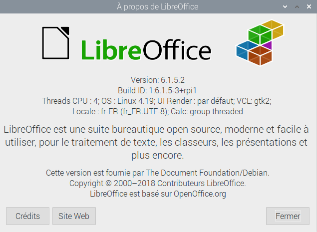

Libre Office
On est en version 6.1. Rien à redire ça fonctionne et c’est fluide

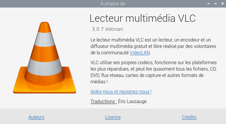

VLC
VLC est version 3.07. J’ai fait quelques tests avec Big Buck Bunny en version 4K. Là aussi c’est fluide et je n’ai pas de remarque particulière. La vidéo était sur la carte SD.

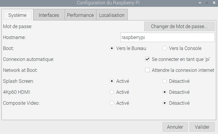

Paramètres de Raspbian
Ici quelques nouveautés au niveau de l’onglet « Système ». Le 4K apparait et on peut désactiver la vidéo de son choix.
