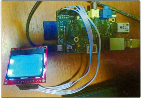

Ensuite le développement se fait sous Windows dans Visual Studio (il en existe des versions Express gratuites). Cela permet sous Windows d’attaquer le Raspberry Pi pour  utiliser son GPIO. L’auteur a en particulier piloté un écran de téléphone Nokia 5110 que l’on trouve pour quelques euros sur ebay.
L’auteur de l’article indique qu’il a quand même dû modifier certaines fonctions de la librairie pour obtenir un fonctionnement satisfaisant. A réserver aux développeur avancés, donc. Le code est disponible sur le blog de Laurent.

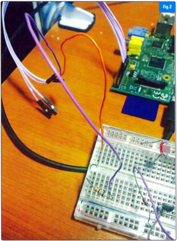

La revue publie 2 photos, l’une avec une Led sur une carte de test, l’autre avec l’écran Nokia 5110.
Programmez N°165 : Utiliser .NET pour piloter un Raspberry Pi
Programmez N°165 : Commande d'un écran Nokia 5110 sur Raspberry Pi à partir de .NET
Programmez N°165 : Commande d’un écran Nokia 5110 sur Raspberry Pi à partir de .NET
