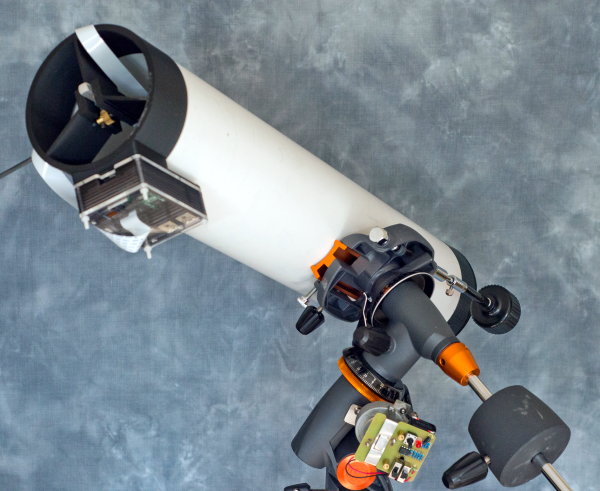

Le télescope

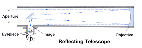

Le télescope Pikon est du type Newton.
telescope-3d-printed-1
Principe du télescope de type Newton
Le télescope a été construit en utilisant le plus possible de composants imprimés en 3D. Les miroirs primaire et secondaire ont été achetés dans un magasin en ligne. Le prototype du télescope est relié à un ordinateur Raspberry Pi Pi équipé d’une caméra infrarouge, utilisé pour photographier et enregistrer le ciel nocturne.

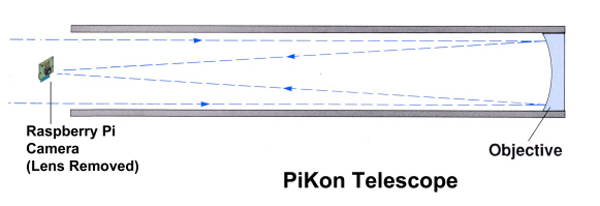

Un miroir concave concentre une image formée par l’objectif sur le capteur d’une caméra de Raspberry Pi. La lumière atteint directement le capteur de la caméra dont on a simplement dévissé la lentille qui sert d’objectif.
telescope-3d-printed-pikon-2
Le télescope PiKon envoie la lumière directement sur le capteur de la caméra Pi
« En raison de la petite taille de la carte de la caméra du Raspberry Pi, il est possible de monter l’ensemble dans le chemin optique. » précisent les créateurs. « La quantité de lumière perdue ainsi est similaire aux pertes causées par le montage du miroir à 45 degrés dans une conception de type Newton classique.«

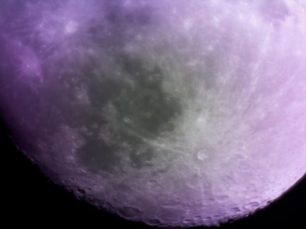

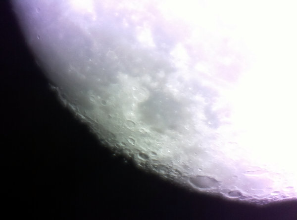

Les images
lune_02_600pxlune_01_600px
Avec cette réalisation et sa mise à disposition pour le grand public, l’Université de Sheffield prouve une fois de plus que notre framboise peut se mettre à toutes les sauces !

    Effectivement c’est pas mal du tout, et ce qu’il est intéressant de remarquer c’est l’absence totale de bruit dans ces images, c’est vraiment très bien !
    En revanche les photos sont un peu floues (surtout la première), mais c’est sans doute plus du à un manque de stabilité lors de la prise de vue ou à un positionnement imprécis de la PiCamera par rapport au miroir (focalisation de l’image) qu’à un problème de qualité du capteur de la PiCamera.
    On note aussi un gros problème d’exposition sur le second cliché qui est fortement surexposé dans le coin supérieur droit… Et là malheureusement je crois qu’on atteint les limites des possibilités du capteur, en termes de dynamique…
    Il serait intéressant de voir ce que ça peut donner sur des images moins lumineuses, pour mesurer le bruitage de l’image en fonction du temps d’exposition…
