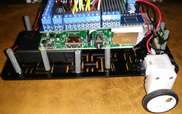

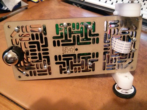

On voit que les moteurs sont collés à la colle à chaud. Une roulette à bille constitue la troisième « roue » de la voiture.

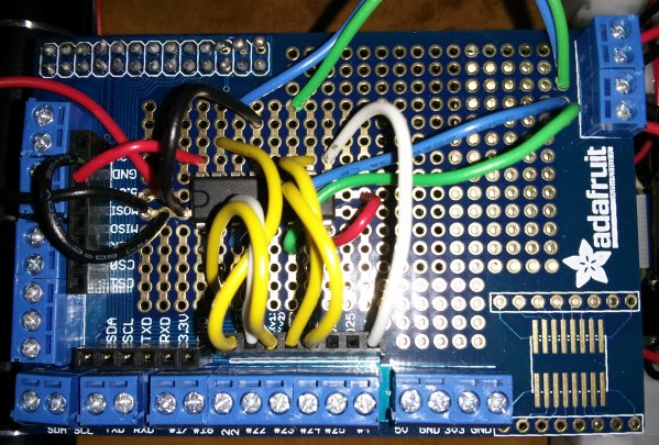

PiCar_6_600pxUne plaque prototype Adafruit est utilisée pour monter le pont en H de commande des moteurs.

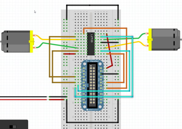

PiCar_3_600pxLes logiciels réalisés par Geoffrey sont disponibles sur le blog, et les schémas de son montage également.
