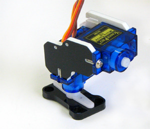

Le projet consiste à monter la caméra sur 2 servomoteurs utilisés pour la faire pivoter sur 2 axes. La caméra peut pratiquement faire un tour complet à l’horizontale, et balayer 110 degrés de haut en bas.
Le projet comprend les plaques de montage pour la caméra et pour les servomoteurs.

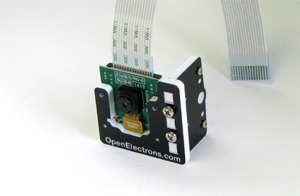

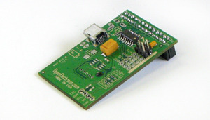

montage_cameraUne plaque de commande des servomoteurs est également en cours de développement

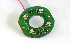

carte_pilotageAinsi qu’un éclairage optionnel qui vient se placer autour de l’objectif de la caméra. 4 LEDs assurent l’éclairage de la scène.

Les servomoteurs ainsi que les LEDs sont pilotés par un programme en Python fourni également.

Par contre, le pilotage des servomoteurs peut être réalisé depuis le GPIO directement, à condition de bien découpler l’alimentation des servomoteurs de celle du Raspberry Pi. (Si un utilisateur de servomoteurs lit cet avis, qu’il n’hésite pas à laisser un commentaire !)

            Salut , surtout que : « Les servomoteurs ainsi que les LEDs sont pilotés par un programme en Python fourni également. »
            Python a pas besoin de carte de pilotage pour commander 2 servos alors soit ils fournissent une carte histoire de justifier le prix ou soit il savent pas programmer (et le pire c’est qu’ils utilisent servoblaster qui sert justement a faire ca sans carte , encore pire , python sait le faire sans servoblaster… leur carte c’est vraiment du cinema) , dans les 2 cas c’est inquietant.
