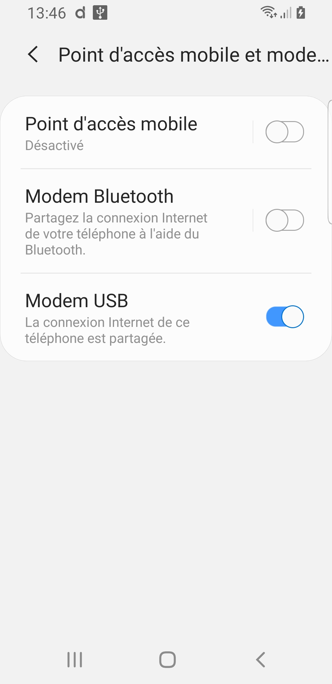

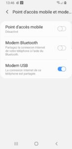

[stextbox id=’warning’ caption=’Modem USB’]Le partage de modem USB sur le téléphone est annulé lors du reboot du système, car la prise USB est momentanément désactivée. Pensez à revalider le partage de modem USB après chaque reboot ![/stextbox]
A cette occasion vous verrez que le téléphone a changé d’adresse, ce qui sera le cas à chaque redémarrage du système.

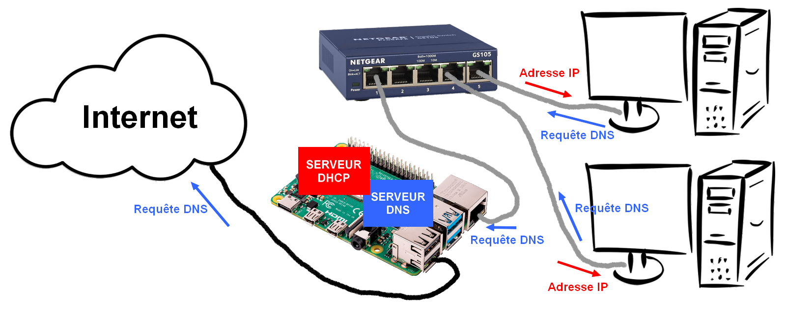

Ce que nous allons mettre en place
Notre Raspberry Pi va devoir attribuer des adresses IP (en rouge) aux machines qui seront connectées sur son port Ethernet. Pour cela il va falloir installer un serveur DHCP. J’ai choisi d’installer le serveur DHCP isc-dhcp-server. J’ai choisi le réseau 10.0.0.0 pour les machines connectées au Raspberry Pi. Vous pouvez prendre le réseau privé que vous voulez.
Lorsque les machines connectées sur le port Ethernet voudront accéder à Internet, comme vous saisissez un nom de domaine il faut trouver l’adresse IP correspondante à ce domaine. C’est le rôle du serveur DNS. Ici j’ai choisi bind, le classique des classiques en serveur DNS. Il ira chercher sur les DNS extérieurs les domaines qu’il ne connait pas, mais peut garder dans un cache les adresses des domaines qu’il a déjà récupérées. Pour utiliser bind, il faudra que le port Ethernet du Raspberry Pi ait une adresse fixe, on pourra ainsi passer l’adresse du DNS dans les options de DHCP.
[stextbox id=’info’ caption=’Remarque’]J’ai choisi ces serveurs DNS et DHCP en toute conscience. Je sais qu’il en existe d’autres, plus légers et plus simples à mettre en œuvre (dnsmasq). Si vous trouvez que ce tuto serait mieux avec dnsmasq… à vous de jouer ![/stextbox]

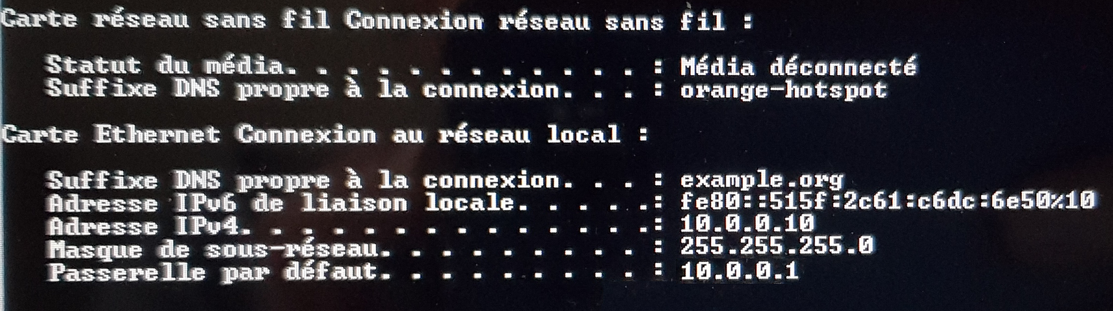

Pour tester : un PC connecté sur eth0 prend bien l adresse 10.0.0.10 après son démarrage. Sinon faire ipconfig /renew.
Ici test avec un vieux portable en Windows 7. Adresse obtenue 10.0.0.10 et Gateway (Passerelle par défaut) 10.0.0.1. Si tout est bon, on peut continuer.
Si vous n’obtenez pas ce résultat, arrêtez vous là et essayez de comprendre ce qui n’a pas fonctionné. Si les machines connectées au port eth0 ne prennent pas les bonnes adresses IP, pas la peine d’insister, le reste ne fonctionnera jamais 🙂

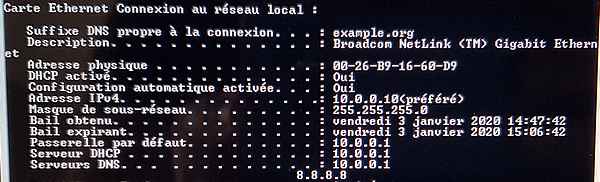

et rafraichir le(s) poste(s) connecté(s) au switch pour qu’il(s) prenne(nt) en compte le DNS.
Sur une machine Windows 7 voici le résultat obtenu. L’adresse est bien à 10.0.0.10, la passerelle par défaut et le serveur DNS ont été configurés à 10.0.0.1 via les options DHCP. Tout est OK
