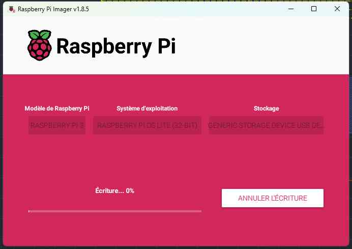

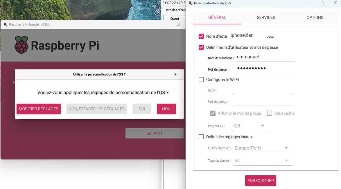

Préparation de la carte SD avec Raspberry Pi Pour notre exemple sur un Pi3 => Pi OS Lite en version 32 Bits.

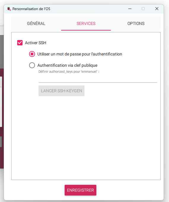

Nota : Penser a créer un compte local et a activer « SSH » :
Nota : L’installation dure environ 10 minutes

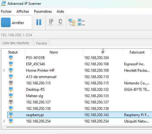

Trouver le Pi sur le LAN en utilisant un outil comme « Advanced IP Scanner »

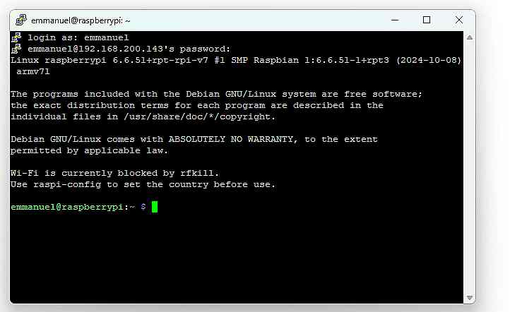

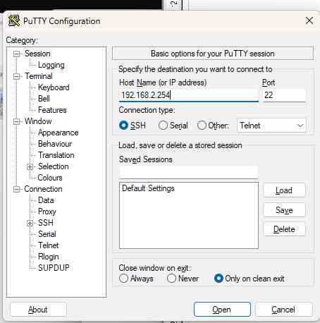

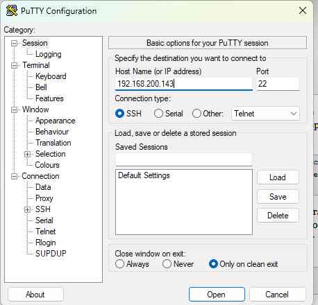

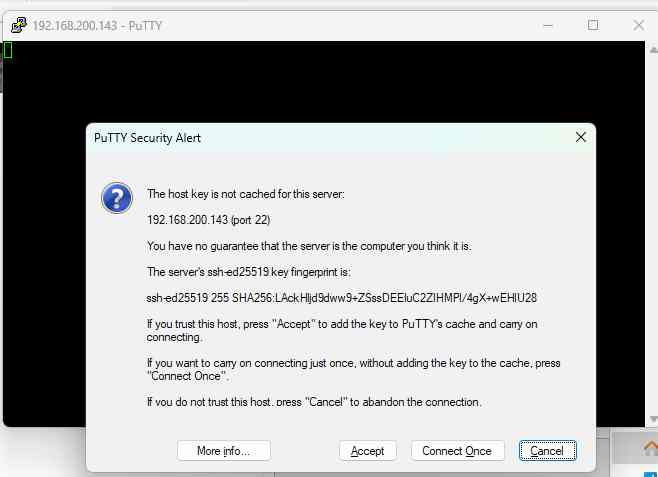

Ouvrir une session SSH sur votre Pi : Utilisez Putty ou un autre client SSH pour vous connecter :

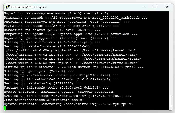

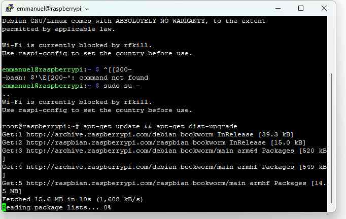

Mettre le système à jour :
sudo apt-get update && sudo apt-get dist-upgrade -y
Nota : votre système est prêt et a jour pour commencer les configuration avancées.

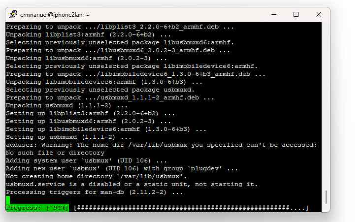

Installer les paquets nécessaires pour la prise en charge de l’iPhone :
sudo apt install usbmuxd
et aussi :
sudo apt install libimobiledevice-utils

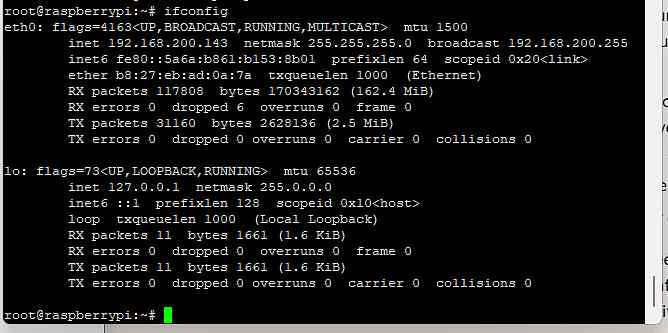

regarder les interfaces disponibles sans brancher l’iphone :
ifconfig
Nota : Dans notre cas « eth0 » correspond a notre patte LAN sur le PI

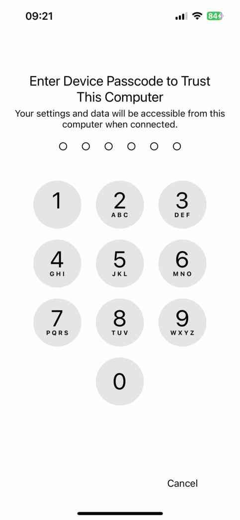

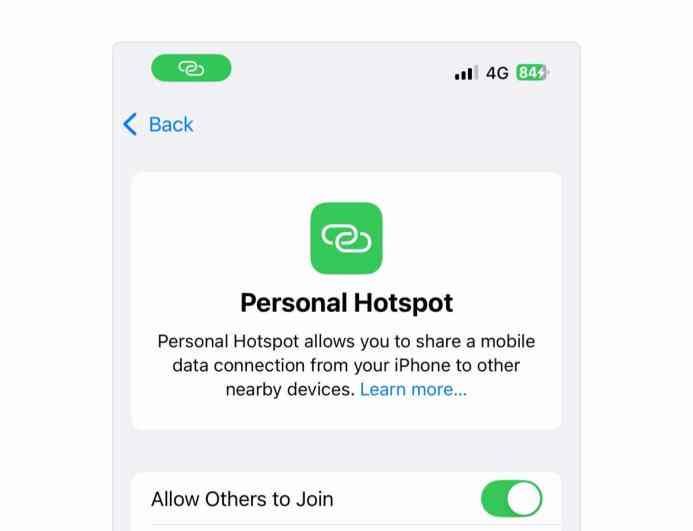

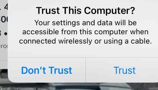

Brancher l’iPhone et activer le partage de connexion sur celui-ci

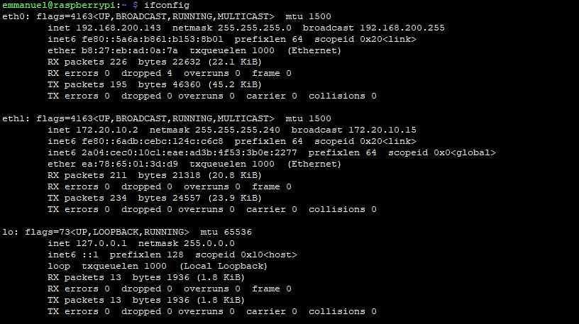

Maintenant que l’iphone est branché cherchez l’interface réseau de l’iPhone (dans notre exemple eth1)
ifconfig

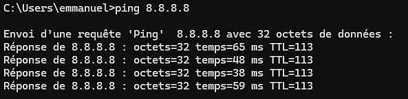

Vérifier si le Pi a accès à Internet
ping google.fr
Nota : Votre PI est a présent connecté a internet en partage de connexion !

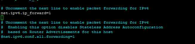

Activer le forwarding des paquets :
sudo nano /etc/sysctl.conf
Recherchez la ligne net.ipv4.ip_forward=1 et décommentez-la.
Nota : pour  « décommenter » il faut juste enlever le # en début de ligne
Redémarrez le PI pour appliquer la modification :
sudo reboot

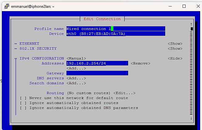

Configurer la connexion filaire de la carte « eth0 »
sudo nmtui edit « Wired connection 1 »
Nota : adapter l’adresse IP de votre PI par rapport à l’équipement que vous souhaitez secourir

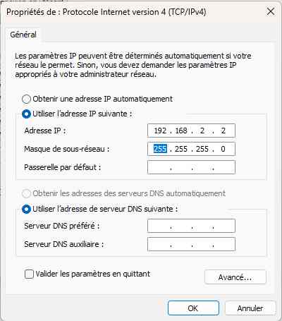

Changer le plan d’adressage de son PC pour être sur le même subnet afin de se

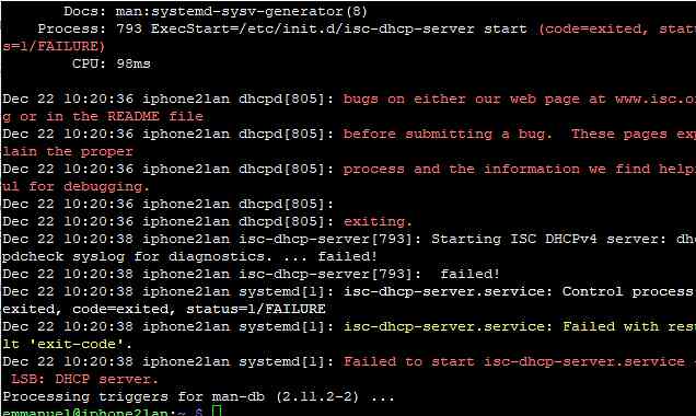

sudo apt install isc-dhcp-server
Nota : des erreurs ressortent en rouge car la configuration n’est pas encore réalisée.

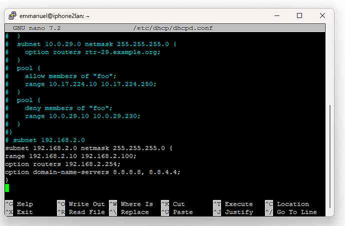

Modifier le fichier de configuration DHCP :
sudo nano /etc/dhcp/dhcpd.conf
En fin de fichier vous devez ajouter le plan d’adressage de votre serveur dhcp
Exemple de configuration a recopier :
# subnet 192.168.2.0
subnet 192.168.2.0 netmask 255.255.255.0 {
range 192.168.2.10 192.168.2.100;
option routers 192.168.2.254;
option domain-name-servers 8.8.8.8;

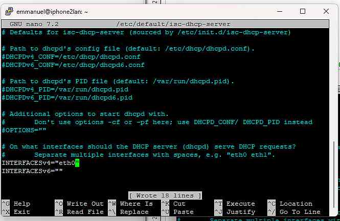

Définir l’interface pour le serveur DHCP :
sudo nano /etc/default/isc-dhcp-server
modifier INTERFACESv4= »eth0″
Nota : en cas de doute refaire un ifconfig et surtout gardez en tête que c’est la partie LAN que vous devez déclarer et pas la partie iphone !

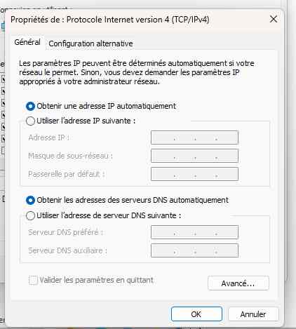

Repasser le PC de test en DHCP
Vérifiez que le PC obtient une IP en fonction du range défini
Nota : dans notre exemple nous avons décidé que le range démarre a 192.168.2.10

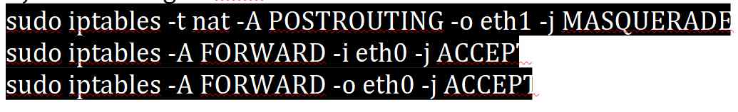

Ajouter les règles NAT :

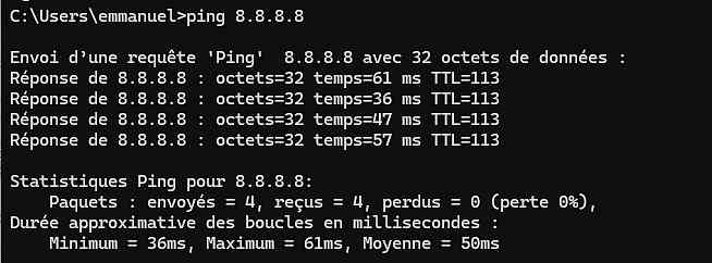

Tester le NAT depuis le PC.

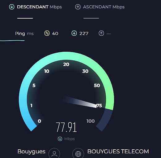

Vous pouvez si vous le souhaitez tester votre nouvelle connexion 4G
Nota : n’hésitez pas a déplacer le PI a l’aide d’un câble réseau pouvant aller jusqu’à 100 mètres (dans certaines pièces le débit n’est pas fantastique)
Si la météo est de votre coté vous pouvez a vos risques et périls mettre vos équipements en extérieur pour gagner un peu de vitesse.
