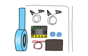

Pour ce projet, vous aurez besoin de quelques éléments supplémentaires:
  • Fil métallique (environ 50cm)
  • Mastic (ou de la pâte à modeler) – Non conducteur
  • Ruban adhésif d’électricien (en option)
  • 2 paires de pinces crocodiles reliées entre elles (également en option)

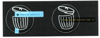

  • Faites glisser l’événement onStart (avec le commentaire au-dessus) dans la poubelle.
Remarque: en programmation un commentaire est une ligne commençant par le symbole dièse « # » elle n’est pas prise en compte par le programme, elle est surtout là pour aider le programmeur.

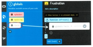

  • Pour créer une nouvelle variable, cliquez sur l’onglet « Bibliothèque/Library », puis cliquez sur « Globals »
  • Cliquez ensuite sur le bouton « + », pour créer une nouvelle variable que vous appellerez fails .
  • Vous aurez besoin de définir le nombre de fails à 0 au début d’un nouveau jeu. Pour ce faire, faites d’abord glisser votre variable fails dans votre événements onPressA
  • Vous pouvez ensuite définir le nombre d’échouer en cliquant sur la flèche de votre bloc fails puis en cliquant sur « nombre » ou « number » et en tapant 0
  • Enfin vous pouvez afficher le nombre de fails sur votre microbit. Pour ce, faite glisser un say à la fin de votre script.
Pour afficher le nombre de fails, cliquez sur la flèche sur votre say et cliquez sur votre variable.
Voici à quoi votre code devrait ressembler

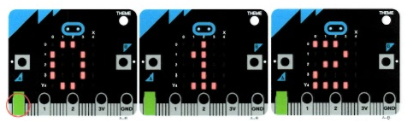

Cliquez sur « run » ou « exécuter » pour tester votre script. En cliquant sur le bouton A le microbit devrait afficher le nombre d’échouer qui a été réglés sur 0

Cliquez sur run ou exécuter pour tester votre code, et appuyer sur le bouton A pour démarrer votre jeu. Chaque fois que vous appuyez sur le pin0 vous devriez voir votre variable fails augmenter de 1.

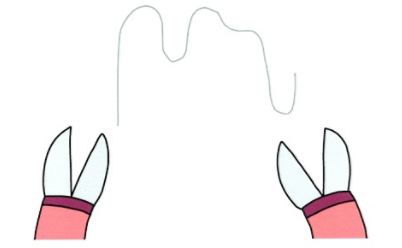

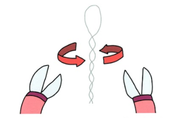

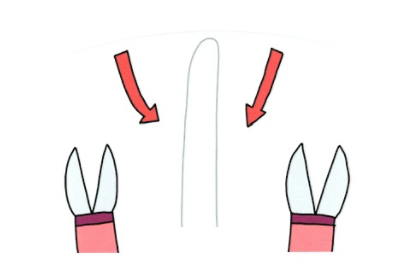

Tout d’abord nous allons faire la baguette, prenez un morceau de fil d’environ 20 cm de long et pliez le en deux en faisant une boucle au sommet
Vous pouvez ensuite tordre les deux morceaux de fils ensemble

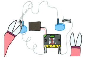

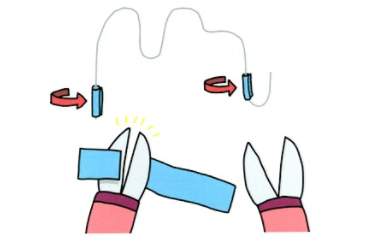

Prenez ensuite un autre morceau de fil d’environ 30 cm de long et plier la partie médiane du fil pour que cela ressemble au schéma

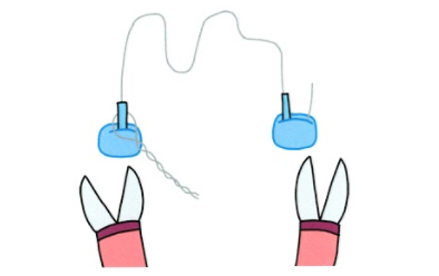

Si vous avez un peu de ruban adhésif d’électricien enveloppez une partie autour des deux extrémités du fil en laissant un peu de métal exposé à l’une des deux extrémités
Fais glisser le fil à l’intérieur de votre baguette et calez les extrémités dans un peu de mastic pour qu’il puisse tenir debout

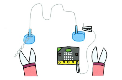

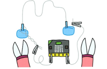

Vous pouvez maintenant connecter votre jeu à votre micro bit en utilisant des pinces crocodiles ou un peu de fil. Tout d’abord connectez la broche terre GND à une extrémité de votre jeu
Vous pouvez  ensuite connecter la pin 0 à votre baguette
Testez votre jeu
Appuyer sur le bouton A, votre score devrait être mis à zéro. Chaque fois que votre baguette touchera le circuit un point sera ajouté à votre score visible sur la matrice LED
