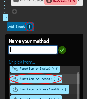

  • Cliquez sur « Ajouter un événement » et créer un nouvel événement onPressAandB.
2

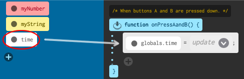

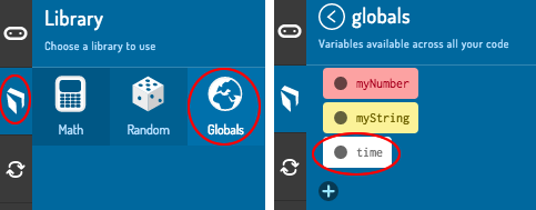

  • Cliquez sur l’onglet «Bibliothèque», puis «Globals», et créer une nouvelle variable appelée time .
3

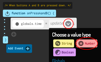

  • Vous souhaitez que lorsque les boutons A et B sont pressés ensemble, la variable time prenne la valeur 0. Pour ce faire, faites glisser votre variable time dans votre événement  onPressAandB.
4
  • Cliquez sur update puis # number  et entrez 0 .
5

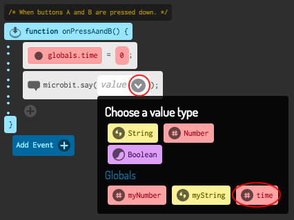

Voici à quoi votre code devrait ressembler :
6
  • Vous devez également afficher le temps (variable time) . Pour cela, faites glisser un bloc say, cliquez sur la flèche value et choisissez votre variable time.
7
  • Cliquez sur «run» pour tester votre code. Appuyez simultanément sur les boutons A et B (en dessous du micro: bit) pour mettre la minuterie à 0.

  • Votre minuterie doit démarrer lorsque le bouton A est enfoncé. Ajouter un nouveau onPressA à votre script.
9

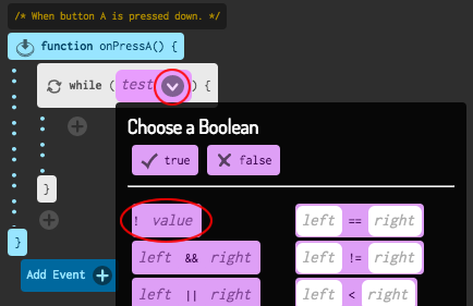

  • La minuterie devra compter tant que le bouton B n’a pas été enfoncé. Pour ce faire, faites d’abord glisser un bloc while vers votre nouvel événement onPressA.
10
  • Cliquez sur la flèche, et choisissez ! value.
11

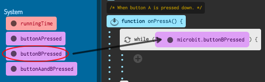

  • Vous pouvez ensuite faire glisser un buttonBPressed dans la value vide située dans votre while.
12

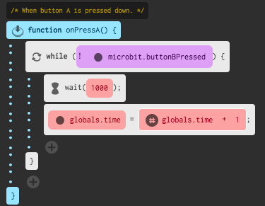

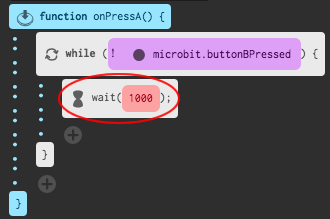

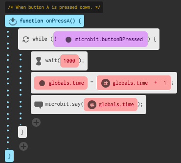

Tout code à l’intérieur de ce while sera exécuté en boucle, tant que le bouton B n’aura été enfoncé.
  • Ajoutez un wait de 1000ms, cela permet de compter le temps en secondes.
13

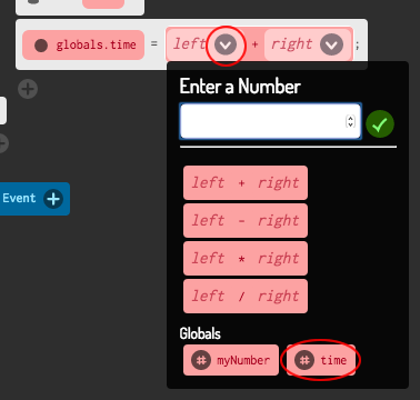

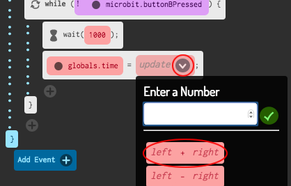

  • Pour augmenter votre time glissez le dans la variable, cliquez sur la flèche puis sur left + right .
14
  • Cliquez maintenant sur left et choisissez votre time.
15
  • Cliquez sur right et entrer 1. Cela ajoutera 1 à la valeur actuelle du time .
16
  • Voici à quoi votre code devrait ressembler :
17
