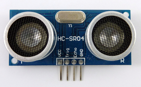

capteur_ultrason_250pxLa mesure par ultrasons est un des moyens utilisés pour déterminer sans contact la distance d’un obstacle.
Un robot peut ainsi sonder son environnement, mais on peut aussi s’en servir pour mesurer le niveau d’un liquide dans une cuve par exemple.

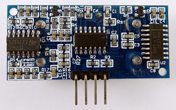

Philippe a utilisé le module HC-SR04 sur le Raspberry Pi et il vous propose de découvrir sa réalisation.

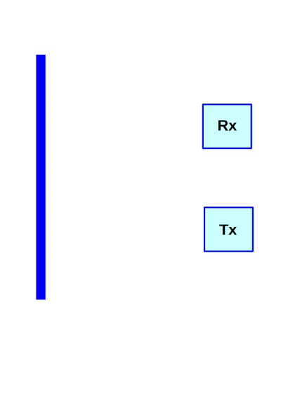

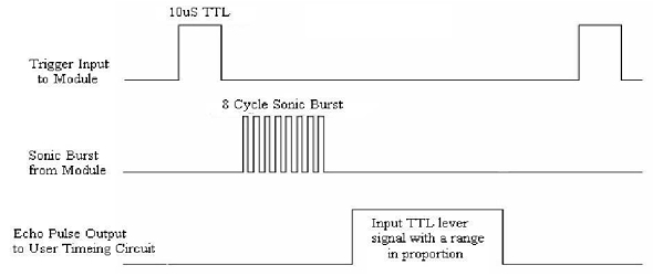

anim_ultrasonUn émetteur d’ultrasons (Tx) envoie un train d’ondes sonores (8 impulsions à 40kHz). Les ondes se réfléchissent sur un obstacle et reviennent vers un récepteur (Rx). Connaissant la vitesse du son dans l’air (environ 340 m/s) il suffit de diviser par 2 le temps mis par les ondes pour faire l’aller-retour et on calcule facilement la distance.
Mesure de distance par ultrasons
La circuiterie du HC-SR04 facilite les choses à l’utilisateur, puisqu’elle délivre un créneau de tension 5V qui démarre juste après l’émission du train d’ondes ultrasonores, pour s’arrêter lorsque le récepteur détecte les ondes en retour.
timingIl reste à mesurer le temps que dure ce créneau pour déterminer la distance de l’obstacle…

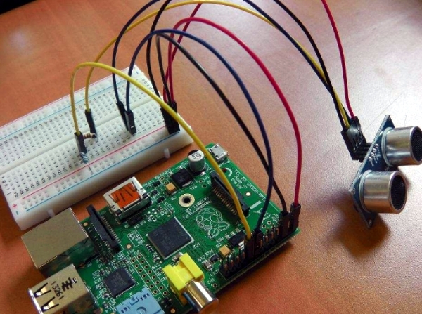

Connexion du module

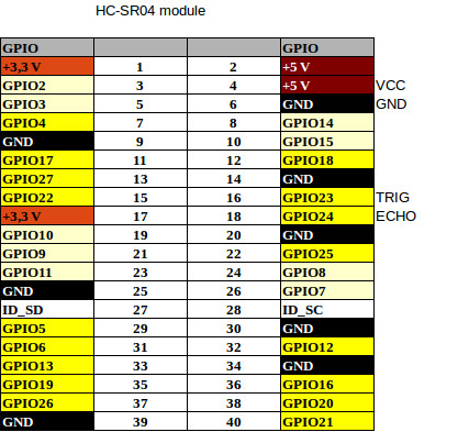

Les broches (toutes versions de Raspberry):
  • GPIO 23 : pin 16
  • GPIO 24 : pin 18
  • VCC 5V :  pin 4
  • GND : pin 6
GPIO

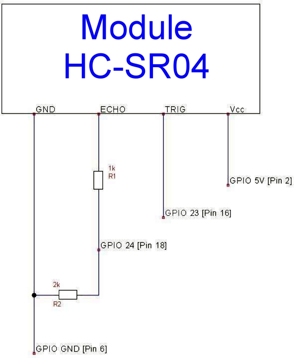

Diviseur de tension
Le module est alimenté en 5V et sa sortie fournit un créneau à cette tension. Le 5V ne peut pas être appliqué directement sur une entrée du GPIO sous peine de destruction de l’entrée, et même parfois plus grave, celle du SoC !
Il faut donc diminuer cette tension en utilisant un diviseur de tension, appelé également pont diviseur :
mesure_ultrasons_02La tension de sortie du HC-SR04 est envoyée sur Vin et Vout est appliquée au GPIO. La tension résultante est Vout = Vin (R2/(R1+R2)).
Si vous voulez en savoir plus sur ce montage : http://fr.wikipedia.org/wiki/Diviseur_de_tension
mesure_ultrasons_03
Le montage est identique à celui qui a été décrit dans The MagPi N°27 d’octobre 2014. Avec les résistances choisies la tension appliquée au GPIO est de  5V (2/1+2)) soit 3,3V, pile poil la tension qu’il faut 😉
mesure_ultrasons_01

    Juste pour indiquer que la formule utilisée pour le schéma théorique est fausse , elle permet de calculer la tension aux bornes de R1 et pas aux bornes de R2 .
    Une astuce pour ne pas vous tromper dans ces calculs .
    1°)
    Vin est mesuré aux bornes de R1 et R2 .
    En série les résistances s’ajoutent , donc R1 + R2 est un ensemble que l’on va appeler Résistance Totale RT
    Le courant qui traverse ce circuit se calcule par : Vin / RT = I
    2°)
    Vout est mesuré aux bornes de R2
    Le courant qui traverse ce circuit se calcule par : Vout / R2 = I
    3°)
    Comme en série le courant est identique en tout point on peut mettre en égalité les deux formules :
    Vin / RT = Vout / R2
    On passe alors par une règle de trois pour sortir l’équation , voir explication sur le lien suivent :
    http://fr.wikipedia.org/wiki/R%C3%A8gle_de_trois
    On obtient : Vin x R2 / RT = Vout
    Soit la formule Vin x R2 / (R1 + R2) = Vout
    J’espère ne pas avoir froisser personne , un peu de culture ne fait pas de mal .
      bonjour msg
      tout a fait d’accord !
      tsss me suis planté sur un diviseur de tension
      j’ai honte 🙁
      et les sections d’électroniciens que j’ai formés (il y a longtemps) doivent être morts de rire !!!
      le calcul de tension est juste mais pas la formule…
      je rectifie tout de suite
      merci de me relire avec autant d’attention 😉
      ps : et je ne suis même pas froissé !
      1. msg
        Vous auriez juste permuté les noms des deux résistances , la formule initiale était bonne .
        Comme quoi , il est facile de trébucher même sur un pont . 😉
