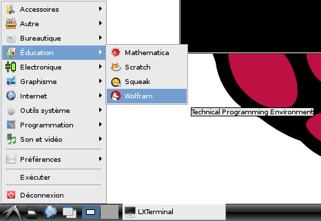

Vous trouverez le lanceur de Mathématica ainsi que celui de Wolfram Language dans le menu Education de LXDE :

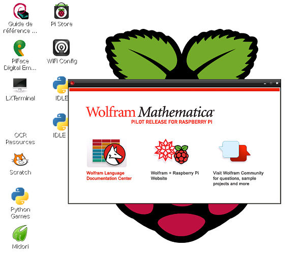

Cliquez sur l’icône de Mathematica pour lancer le produit :
raspi_matemathica2Vous disposez maintenant gratuitement de Mathematica sur votre Raspberry Pi. Ce produit vaut normalement entre une centaine et quelques milliers d’euros selon les versions… Profitez en !

  2. Bisson
    Ce n’est pas 588mo mais 429mo et il n’y as pas mathemathica dans le menu education mais seulement wolfram qui est la version console.
    Ais je manque quelque chose?

  5. Yannig
    Bonjour !
    bizarrement,,ça ma demande une clé d’activation.
    je ne sais vraiment pas quoi y écrire.
    peut être est-ce tellement évident que ca m’échappe…
