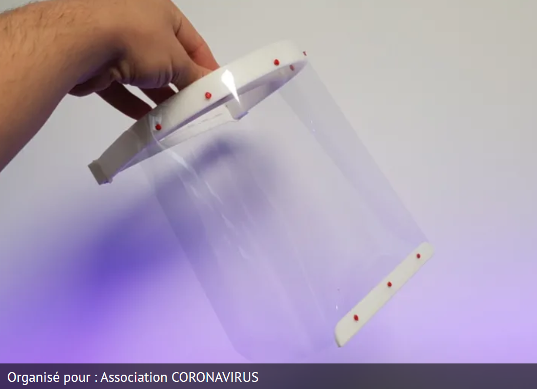

Un modèle en évolution
Retour en image d’une pharmacie du Creusot équipée avec des visières

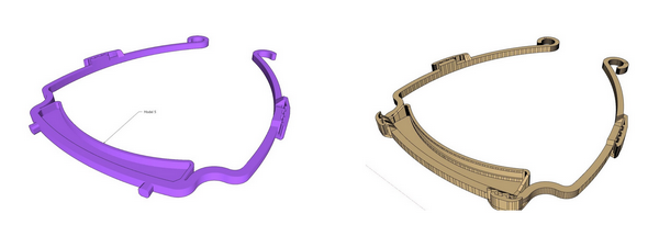

Le modèle de la visière est revu en fonction des retours des utilisateurs. Il y a eu plusieurs versions qui ont permis d’améliorer le confort, la tenue de la protection transparente… Vous pourrez télécharger ci dessous la dernière version de la visière.
Télécharger la dernière version
Lien de téléchargement pour la visière

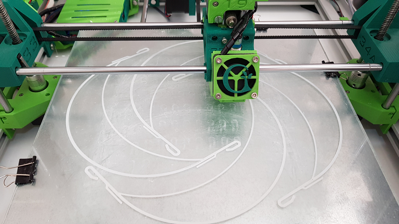

Les modèles de visières sont disponibles en ligne pour des buses de 0,4 mm et 0,5 mm.

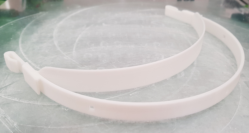

Un fichier texte donne une indication sur les réglages à adopter :
que se soit une buse de 0.4 ou 0.5mm :
-il faut 3 périmètres
-0% d'infill
-pour la vitesse pas de valeurs précise,
	si vous préférez la sécurité 40mm/s (environ 1h20 d'impression/pièce)
	sinon 60mm/s (environ 1h/pièce)
	(valeur à prendre à la légère j'ai pas tout testé c'est juste des approximations)
Il est possible avec Cura de positionner plusieurs visières sur le plateau et d’éviter les interruptions pour enlever les visières, repréparer le plateau si nécessaire etc.
Pour ma part j’imprime 4 visières en simultané sur le plateau de la Gaia3DMAX, ce qui prend environ 4 heures et laisse du temps entre les interventions.

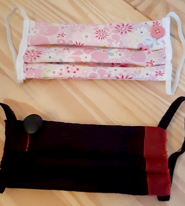

Voici par exemple des masques cousus par ma fille, aide soignante dans un centre hospitalier où tout manque, masques, combinaisons, lunettes …

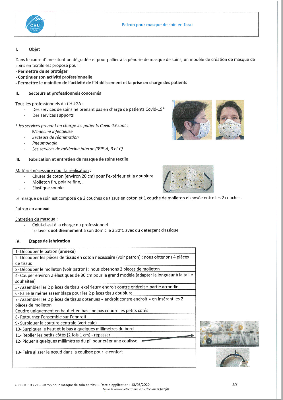

Le modèle du CHU de Grenoble

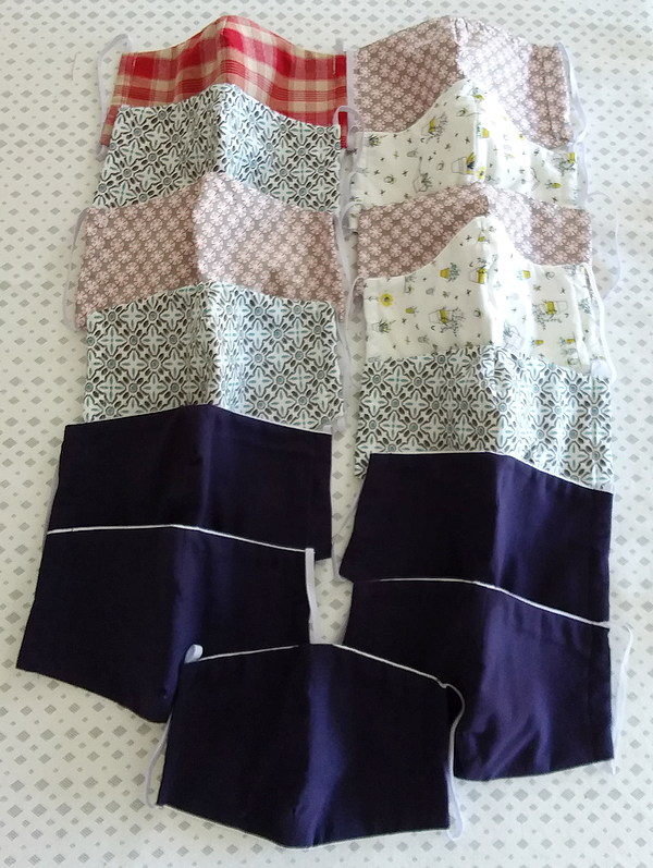

Face à la pénurie de masques en France (oui je sais ils sont commandés mais arriveront après la bataille 🙁 c’est maintenant qu’il en faut !) le CHU de Grenoble a créé un modèle de masque et c’est celui-ci que nous fabriquons en série ici.
Voici une série prête à partir, ce modèle a déjà été fourni à des cabinets médicaux et des infirmières.

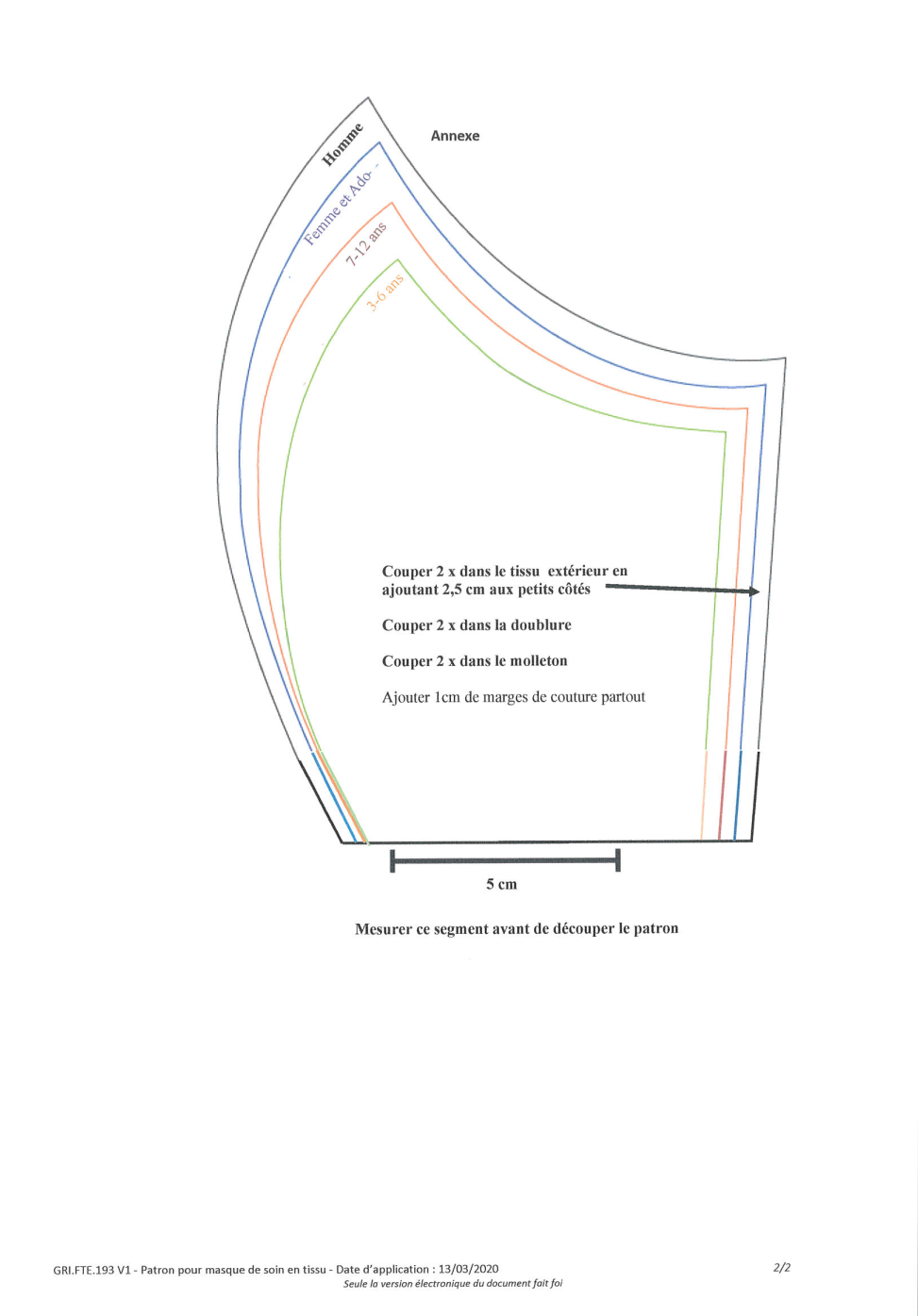

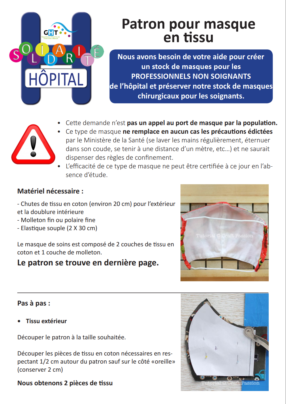

Le patron du masque
Le CHU de Grenoble a publié ce tutoriel qui donne les indications pour le choix et la découpe du tissus ainsi que pour son montage. Vous pouvez télécharger le PDF du masque en tissus (cliquez sur le lien) – Source : https://www.craftpassion.com/
Tutoriel pas-à-pas pour la fabrication du masque
Pour sa part le Groupement Hospitalier du Territoire d’Armor a publié ce tutoriel plus détaillé. Vous pouvez télécharger ce tutoriel détaillé pour fabriquer le masque en tissus en cliquant sur le lien.
