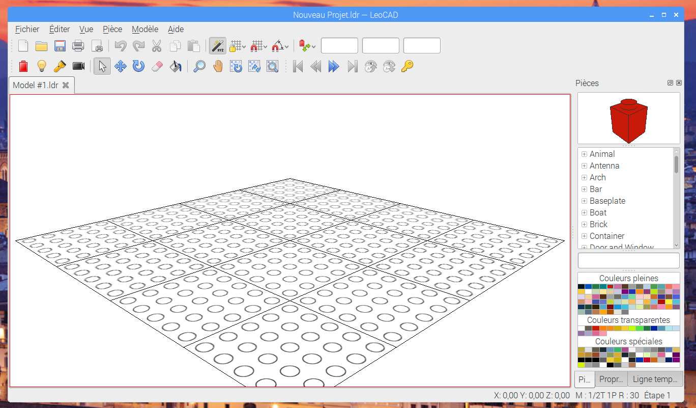

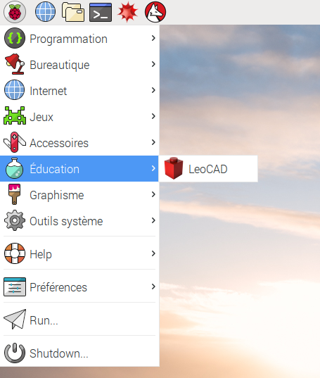

Ouvrez le menu de Raspbian :
Dans la rubrique Éducation vous trouverez LeoCAD, il suffit de cliquer dessus pour le démarrer.

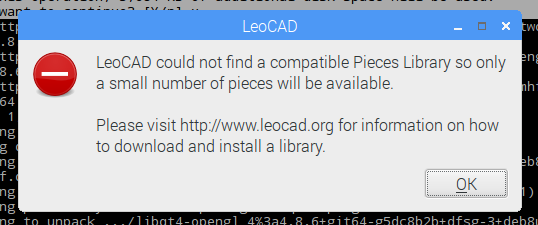

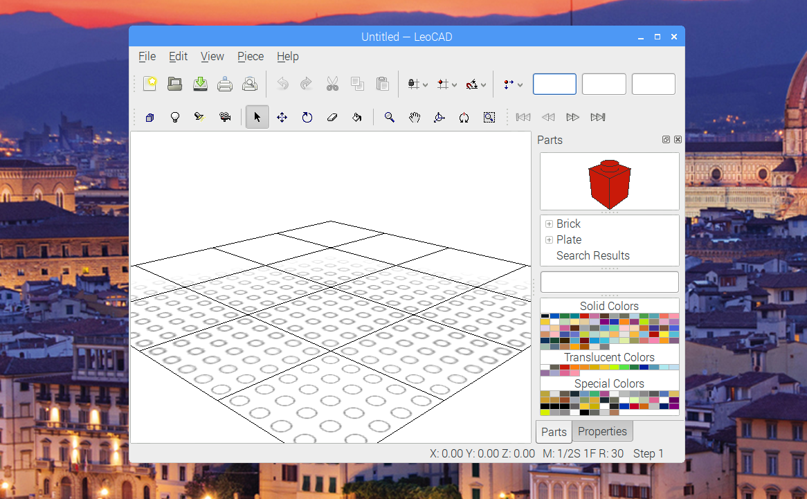

LeoCAD vous indique qu’il n’a pas pu trouver de bibliothèque de pièces au démarrage. Il ne contiendra que le jeu de pièce minimum, suffisant pour tester le logiciel, mais pas terrible si on veut réaliser des modèles « réalistes ». On verra plus loin comment intégrer une bibliothèque importante de blocs Lego et le faire parler français…

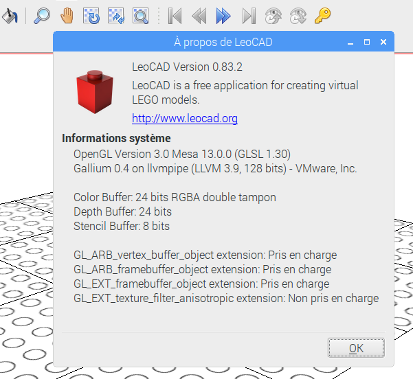

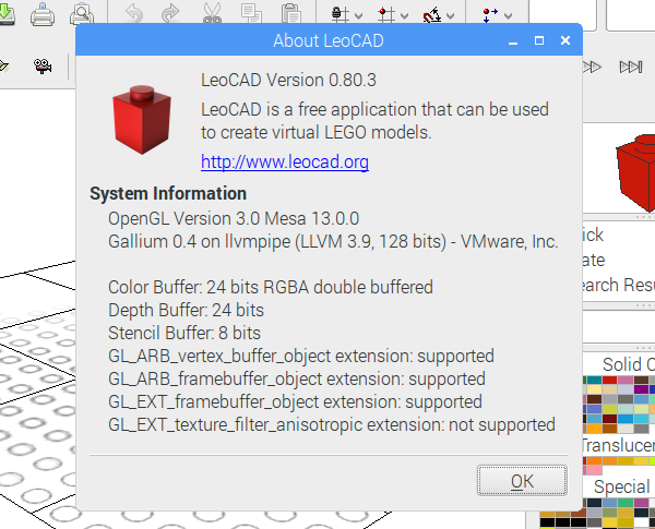

La version de LeoCAD qui s’ouvre n’est pas la plus récente :
Cette version 0.80.3 date du 5 avril 2014… Deux ans en informatique, c’est très vieux ! on va regarder comment fonctionne cette version et si vous avez un moment je vous proposerai d’installer la dernière version disponible.

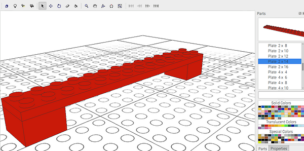

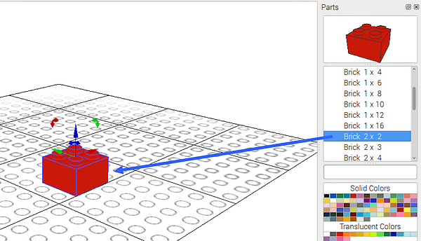

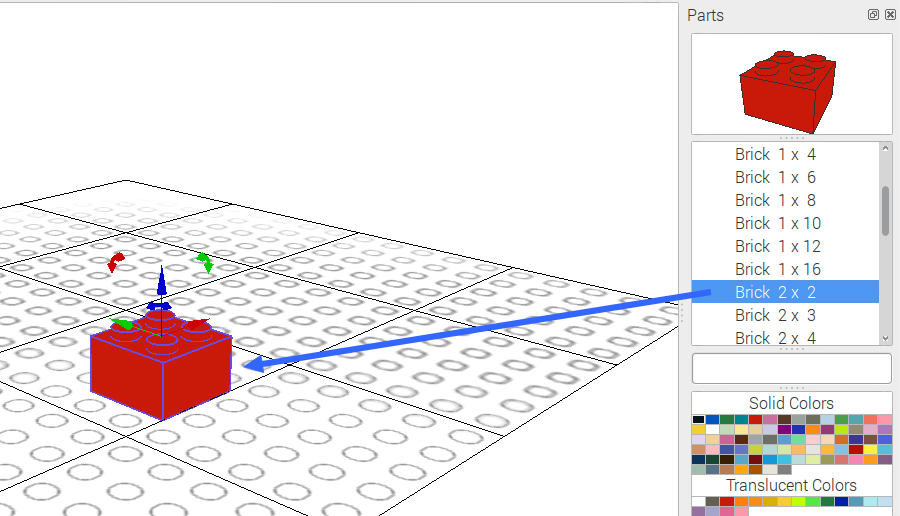

Dans la partie droite sélectionnez un bloc. Cliquez sur le signe + à côté de la rubrique Bricks. La liste des blocs disponibles apparait. J’ai pris la brique qui sert de logo à Lego pour cette démo. C’est une brique 2×2 rouge. Mais si vous regardez sous cette zone, vous verrez un sélecteur de couleurs qui vous permettra de choisir la couleur de votre bloc. Dans la fenêtre au dessus de la liste, le bloc apparait et vous pouvez le déplacer pour vérifier que c’est bien celui qu’il vous faut.
Si la brique vous convient, cliquez sur la ligne de cet élément et faites la glisser vers la plaque. Déposez-la à l’endroit voulu. Des flèches droites permettent des déplacements en x, y et z et des flèches arrondies font tourner la brique dans les trois directions.

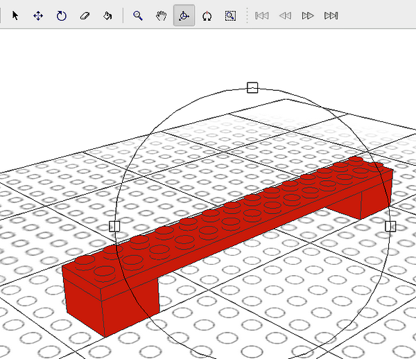

Cliquez pour sélectionner le premier bloc déposé (s’il n’est pas sélectionné). Faites un copier/coller avec CRTL C   =>  CTRL V. Un deuxième bloc est venu de superposer au premier. déplacez-le avec les flèches puis ajoutez une plaque 2×14 qui viendra se poser sur les 2 blocs. fignolez moi tout ça pour que ça soit nickel 🙂
Cliquez sur le bouton « Rotate View » comme ci-dessus et faites tourner la scène dans tous les sens pour vérifier…

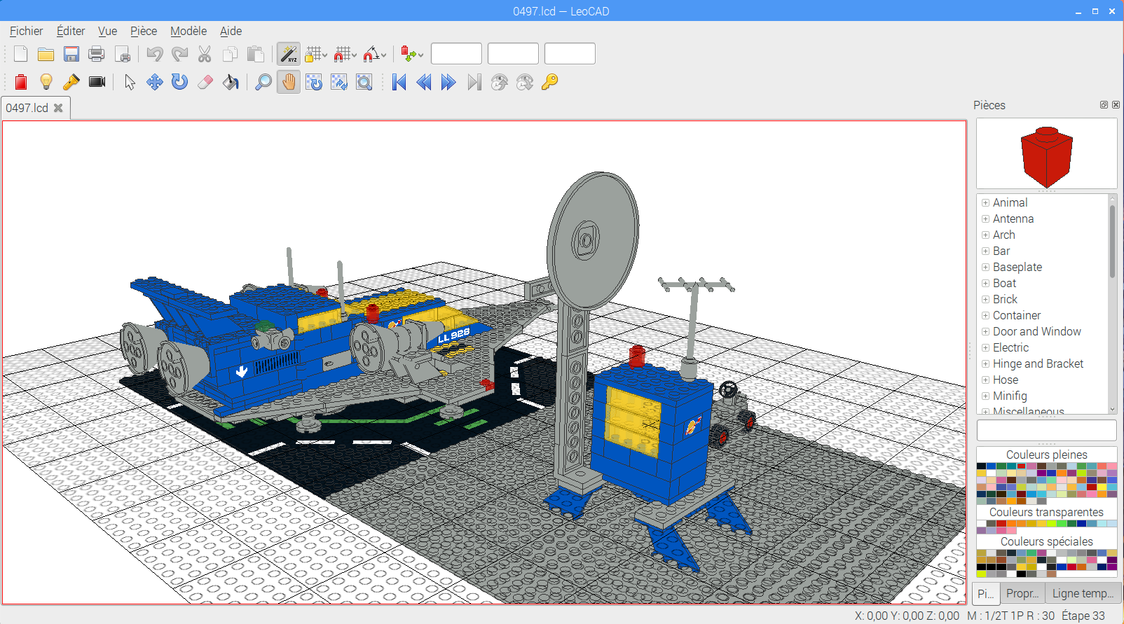

Comme vous pouvez le voir, le nombre et la forme des briques permet de découvrir le logiciel mais pas vraiment de construire des modèles complexes.
Pour ça, on va ajouter une bibliothèque de briques…

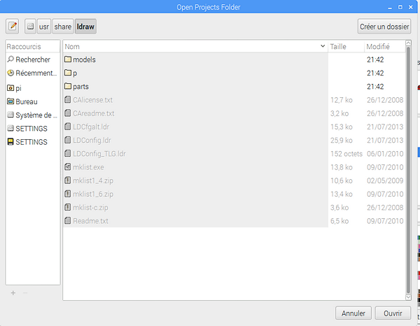

Dans le menu View de LeoCAD, ouvrez le premier item : Preferences. Dans la fenêtre qui s’ouvre repérez la ligne Custom parts library. Cliquez sur le bouton orné de 3 points en bout de cette ligne, et allez sélectionner le dossier /usr/share/ldraw dans lequel les briques ont été rangées lors de la décompression du fichier zip.
Validez votre sélection en cliquant sur le bouton Ouvrir en bas de la fenêtre.
Votre fenêtre des Preferences devrait ressembler à ça :

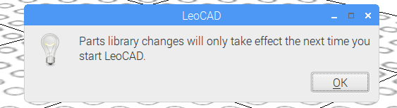

LeoCAD vous avertit que la modification ne sera prise en compte qu’au prochain démarrage du logiciel. Quittez LeoCAD (sauvez ou nom votre modèle… c’est votre choix). Rouvrez le logiciel. Il va mettre plus longtemps à s’ouvrir car il va balayer le dossier /usr/share/ldraw pour lister toutes les briques qu’il contient (y compris dans les sous-dosiers).

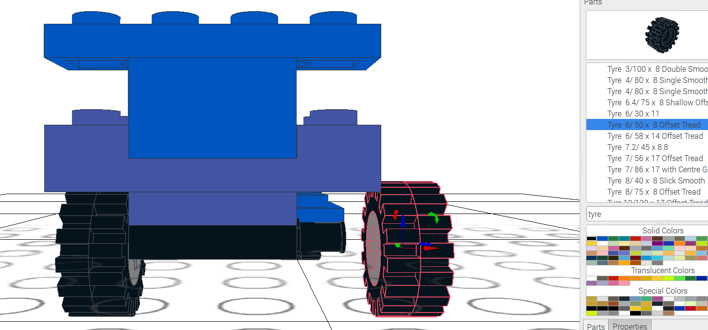

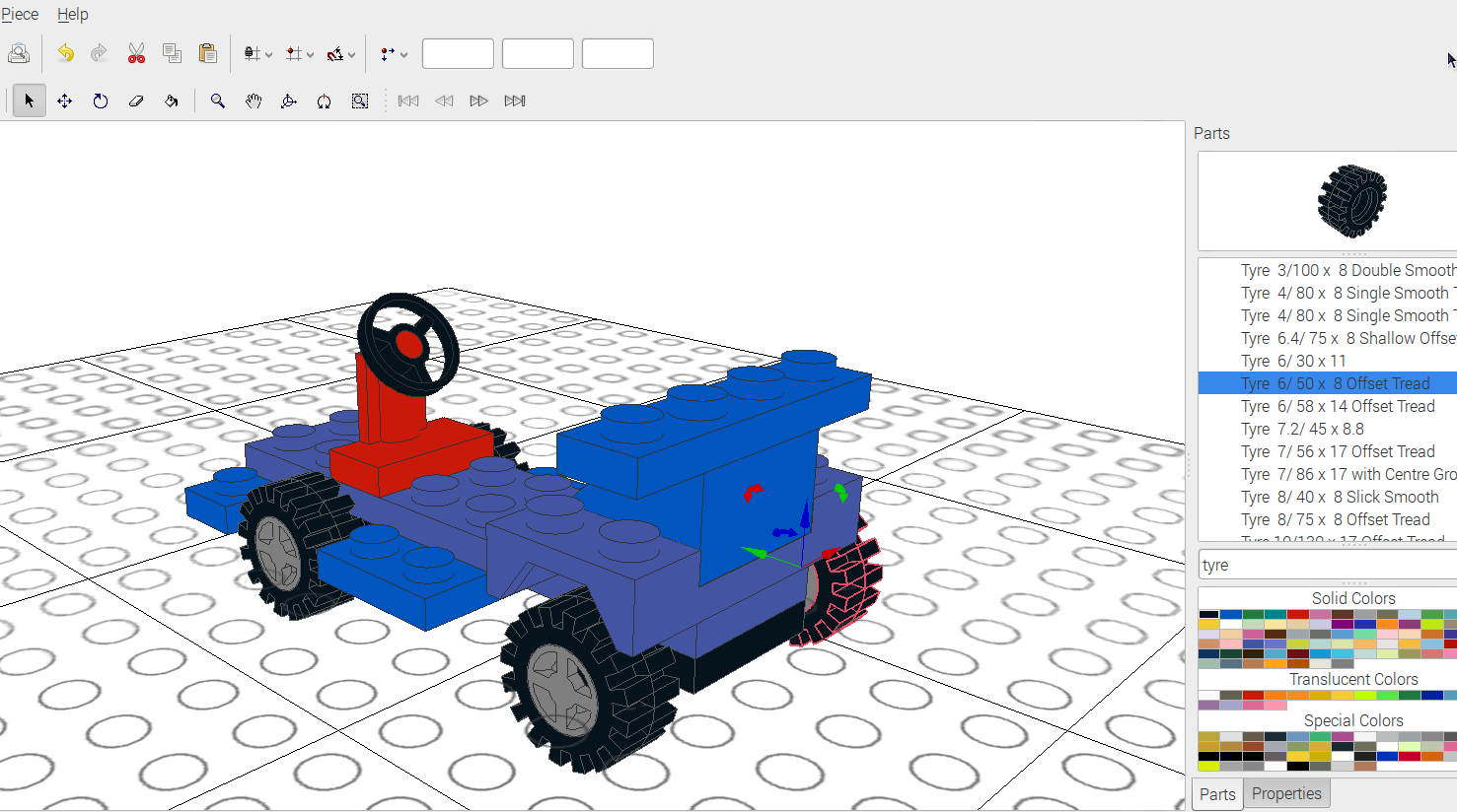

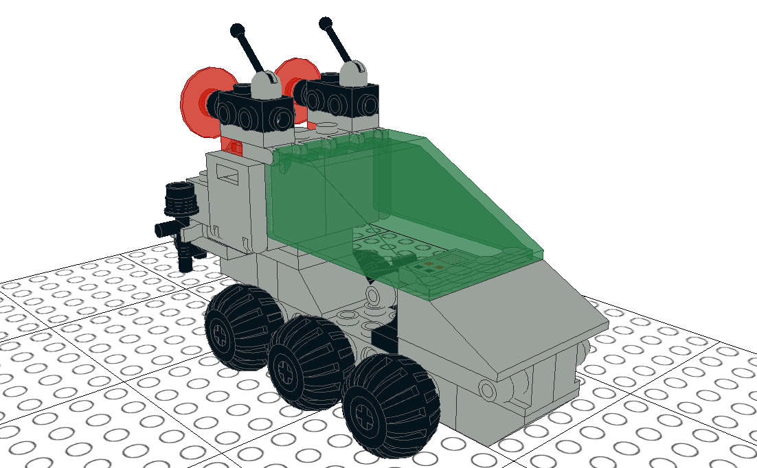

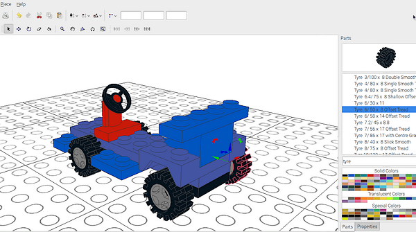

C’est ce que je me suis amusé à faire et voilà ce que ça donne :
Montage d’une roue sur une voiture (roue composée d’une jante et d’un pneu) – Cliquez pour agrandir
Montage de la roue vu sous un autre angle – Cliquez pour agrandir

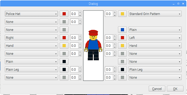

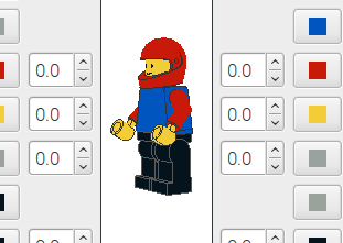

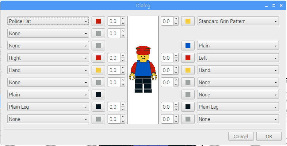

 On pourra aussi ajouter un personnage : Allez dans le menu Pieces, ouvrez Minifig_Wizard.
Configuration du personnage – Cliquer pour agrandir
C’est une fenêtre qui permet de configure la forme et la couleur de toutes les parties du personnage. Essayez et observez les changements. La partie gauche modifie… la partie droite du personnage (normal, il est de face) et inversement.

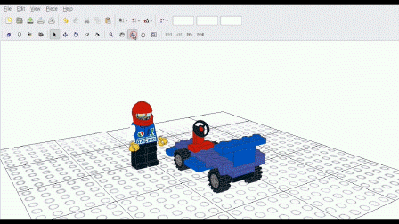

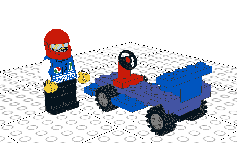

Du coup, comme c’est pour piloter la voiture j’ai habillé mon bonhomme en pilote :
Comme pour les briques, vous pouvez faire pivoter votre personnage pour l’observer de tous les côtés. Une fois que vous êtes satisfait(e) du résultat cliquez sur OK pour valider et admirez le résultat.
Pilote et voiture de course (en Lego 🙂 ) – Cliquer pour agrandir
Bon, on ne rigole pas c’est mon premier Lego virtuel en 3D, hein, soyez magnanimes !!
Un bouton de la barre d’outils vous permettra de visualiser votre réalisation sous tous les angles.

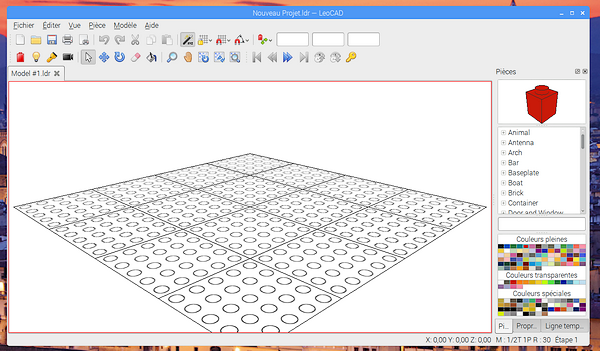

Test du programme LeoCAD 0.83.2
On lance le programme de la même manière que précédemment : Ouvrir le menu, rubrique Éducation > LeoCAD.
On voit de suite que c’est une version plus récente du programme. Déjà parce que les icônes ont été retravaillées et que l’interface est beaucoup jolie, d’autre part parce que grâce à Nicolas Schodet qui a traduit le programme, l’interface a détecté la locale fr_FR et a affiché les textes en français. Pour ceux qui cherchent un moyen de participer à l’open source, voilà un exemple. La traduction la relecture, la documentation peuvent se faire sans connaissances pointues en programmation et permettent d’entrer dans le monde du partage…
Version du programme
C’est la version 0.83.2 que nous avons compilé. c’était la version du fichier tar.gz récupéré, et c’est bien ce qu’annonce le fichier d’aide. La page Version history de LeoCAD confirme que cette version 0.83.2 date du 2décembre 2016 et qu’elle est donc toute récente.

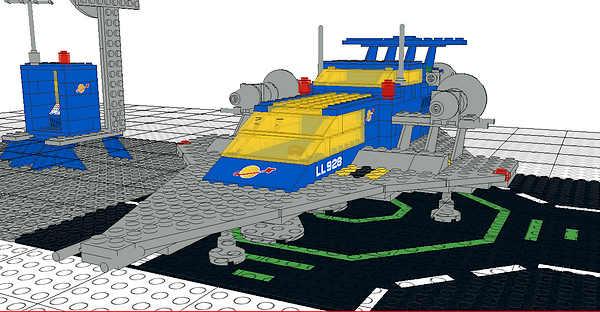

Quelques modèles
Comme on trouve des milliers de briques en ligne, on va aussi trouver des modèles. Faites un tour dans les sources ci-dessous… Je vous propose d’admirer quelques réalisations. Cliquez sur les images pour les agrandir.
Et après…

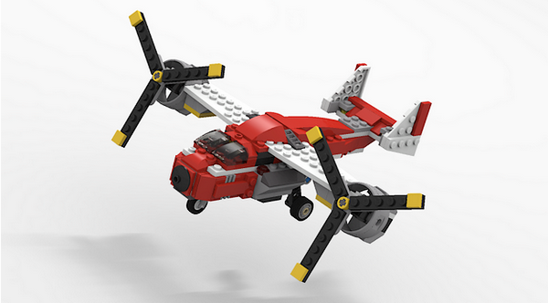

Après on peut envoyer les fichiers vers povray pour créer une image de l’objet comme ci-dessus. Bon… ça sera pas de suite 🙂 povray tourne convenablement sur le Raspberry Pi 3 mais je n’ai pas encore pu lui faire digérer un fichier généré par LeoCAD.
« Christmas Baubles » par Jaime Vives Piqueres (2005) – Cette image a été réalisée entièrement avec povray
