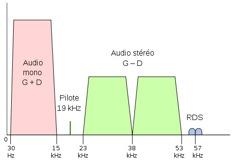

Le RasPi émettra un signal dans la bande FM (87,5 à 108 MHz). Ce signal pourra être reçu par un récepteur radio réglé sur la fréquence de notre émission.

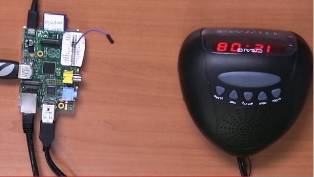

Il vous faut un Raspberry Pi en état de marche et … un bout de fil qui servira d’antenne. Un logiciel appelé pifm sera installé sous raspbian et … c’est tout.

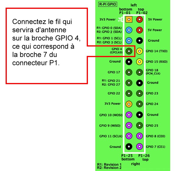

Branchement de l’antenne

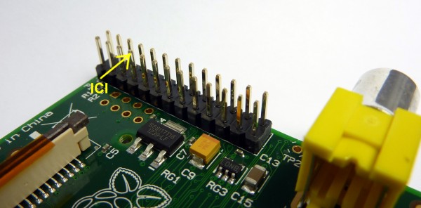

Connectez un simple morceau de fil à la broche 7 de P1 (GPIO 4)
Utilisez un fil isolé. Pas de fil nu qui pourrait provoquer des court-circuits ! Repérez vous avec les images ci dessous. Comme le fil n’est relié que d’un côté, il n’y a aucun risque pour le Raspberry Pi.
Dans la vidéo ci-dessous, Simon Monk explique sa recette. (sous-titres en français par framboise314)

on est sur de la FM, a la limite, même si on fait de la FM avec du signal carré ça fonctionne 😉
Pas besoin de reconstituer la sinusoïde… Fourier nous dit qu’un signal carré est composé d’une sinusoïde et d’harmoniques. Donc la sinusoïde elle y est 😉 Bon, en plus on envoie
de la m…des harmoniques qui seront filtrées par le récepteur.J’espère vous avoir rendu le sommeil ? 😉

Merci François tout est devenu clair soudainement : je cherchais quelque chose qui n’existait pas ! Je ne plaisantais qu’à moitié sur mes insomnies, on ne se refait pas !
C’est directement la fréquence du Phased Lock Loop (PLLD), une fois appliquée la division d’un facteur 5, qui donne la fréquence du signal à 100 MHz. Carré pour le coup et non plus proprement sinusoïdal comme je m’obstinais à le chercher dans le code C. Cela rend les choses beaucoup plus simples en effet.
Rétrospectivement, je comprends l’erreur qui m’a conduit à cette impasse : j’ai été influencé par mes lectures sur les forums parlant de DDS alors qu’elles ne concernaient pas de la FM, et portaient aussi accessoirement sur des fréquences de plusieurs ordres de grandeur inférieurs.
J’ai bloqué sur l’onde sinusoïdale sans penser à l’ami Fourier.
Je peux maintenant continuer sereinement à déchiffrer le reste du code, la partie « physique » étant maintenant comprise.
Mille Mercis !
