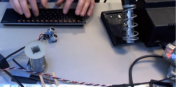

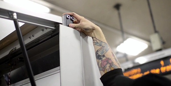

capteursC’est un Raspberry Pi équipé d’un capteur à ultrasons qui est chargé de détecter le passage de la rame. Le détecteur a été calibré pour ne pas être perturbé par le passage des voyageurs. Il se déclenche uniquement à l’arrivée d’une rame.
Le Raspberry Pi est connecté au réseau qui diffuse les publicités et prévient l’ordinateur central chargé de la diffusion des vidéos qu’une rame de métro entre en gare.
Le Raspberry a été placé dans le panneau publicitaire, le capteur a été positionné sur le dessus de celui-ci :
capteurs2Un film présente en accéléré le « making of » (en gaulois : la fabrication) du dispositif.
Et cette autre vidéo vous montre le montage du Raspberry Pi dans le panneau publicitaire, ainsi que le résultat obtenu.
