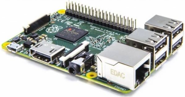

    Je me permets de vous signaler un problème découvert tout récemment sur le PI 2. N’ayant pas trouvé d’entrée dans le forum Framboise314 pour le PI2, je l’écris ici.
    Le PI 2 serait sensible aux impulsions photoélectriques notamment avec un flash Xenon. Ce serait dû au composant U16 (ON Semiconductor NCP6343) dont le die est nu.
    Confirmez-vous sur les PI 2 que vous avez en votre possession ? Avec quel matériau opaque peut-on le recouvrir quand on a pas de boîtier opaque ?
    Merci d’avance pour vos réponses,
    Sylvain
      non pas serait EST sensible ! Le plantage est facilement reproductible, donnez un coup de flash à 10cm du circuit et hop ! plus personne…
      ralala va falloir faire fonctionner les RasPi dans le noir…
      J’ai reproduit la panne à chaque photo avec flash !
      je regarde ce qui peut protéger de ce bug… un article bientôt sur framboise314?
      j’utilise une tente photo avec des lampes adaptées pour réaliser les photos du site et le phénomène ne s’était pas produit !
      Merci pour l’info
      http://www.raspberrypi.org/xenon-death-flash-a-free-physics-lesson/
      https://www.facebook.com/raspberrypi/posts/363936800456463?notif_t=notify_me
      http://www.raspberrypi.org/forums/viewtopic.php?f=28&t=99042

          Sérieusement, je pense que le Pi 2 doit offrir plus de ressources pour faire trourner un logiciel de SDR. Avez-vopus tester sur un B+ ? quid de la « carte son » ?
          Sylvain

          Il doit faire aussi détecteur de fuite sur four micro ondes , détecteur d’ampoule à économie d’énergie , indiquer quand un téléphone mobile échange des données avec un relais téléphonique et localiser toutes sortes d’antennes d’émissions TV et radio FM .
    1. msg
      Aller , ça commence à casser .
      Une puce photo sensible , ça serait bien la première fois dans l’histoire de l’électronique , ou alors ce n’est pas un microprocesseur mais une cellule photovoltaïque .
      Le Flash photo génère une onde électromagnétique .
      Le soucis doit venir soit d’un mauvais filtrage de l’alim , soit d’un manque de condensateur de découplages sur la carte , soit un filtre (anti parasite) manquant ou pas adapté .
      La carte du RPi n’a pas dû passer tous les tests de compatibilité électromagnétique (CEM) , c’est pourtant obligatoire sur tous les appareil électroniques .

        « Une puce photo sensible , ça serait bien la première fois dans l’histoire de l’électronique , ou alors ce n’est pas un microprocesseur mais une cellule photovoltaïque . »
        Seul un manque évident de background technique permet d’être aussi catégorique.
        Vous n’avez jamais entendu parler d’UVPROM et de leur fenêtre qu’il fallait masquer pour eviter un effacementr non voulu ?
        http://www.oddmix.com/semi/cdp18u42cd.html
        Voyus n’avez jamais décalotté un BCxx ou un 2N3055 pour faire le phototransistor que vous n’aviez pas sous la main et qu’il fallait 15 jours pour commander et recevoir par la poste (avant Amazon).
        http://my-elektronika.blogspot.fr/2006/05/sun-switch-2n3055.html
        Toutes les jonctions sont potentiellement photosensibles (pas uniquement à la lumière visible) tout simplement parceque les niveaux d’énergie mis en oeuvre, au sein de la jonction et apportée par le rayonnement, sont du même ordre de grandeur.

            C’est à cela que l’on mesure le progrès. Où il nous fallait un thyristor, un 2Nxxxx et une poignée de composant, souvent récupérés sur les vielles TV, il suffit maintenant d’un Pi 2 !
            Nota: l’hypothèse de msg doit être assez facile à vérifier en mettant un carton devant le flash et en prenant la photo à la même distance.
        1. msg
          Chez le fabriquant , la notice du composant ne semble pas préciser cette caractéristique de photo sensibilité .
          Le composants présente un défaut de fabrication .
          Reste plus qu’à le calotter . 😉
    2. msg
      Il ne reste plus qu’à enfermer le RPi 2 dans un boitier métallique , relier celui-ci à la prise de terre et mettre un bon tore de ferrite sur le fil d’alimentation au plus près du RPI .
      Et enfin , éloigner le Flash !
        Pour répondre à une question posée ci-dessus : j’ai fait le test avec un carton et le flash juste au ras du Raspberry Pi (mais derrière le carton 😉 ) et ça ne plante pas, ce qui incrimine bien les photons !
        1. msg
          Qui aurait cru qu’un composant pouvait se balader , comme ça , sur la carte , à moitié nu ?
          On sera prévenu la prochaine fois de la présence de nudistes . 😉

    Merci François pour cette réactivité qui confirme l’analyse du bug publié par la Fondatiuon. Ils ont pu aussi reproduire le phénomène avec un pointeur laser qui, utilisant une LED et de la basse tension, ne doit pas produire d’IEM notable.
    Au delà de l’aspect anecdotique, si ce fil a conduit certains à réviser leurs certitudes quant au caractère photosensible d’une jonction et, par la même occasion, à se pencher sur la relation qui éxiste entre l’énergie d’un photon et sa fréquence (cf. constante de Planck), il aura été aussi pédagopgique.
    Sylvain
      Bonsoir Sylvain
      Pour ma part j’ai testé avec un laser rouge et un UV sans provoquer de plantage. Je testerai avec un bleu et un rouge plus puissants demain (mon laser vert est mort…)
      Je ne sais pas si cet épisode aura provoqué la curiosité de beaucoup de monde mais s’il a pu éclairer la lanterne de certains sur les phénomènes photoélectriques c’est bien 😉
    2. msg
      C’est pas courant de rencontrer un composant avec un niveau d’enveloppe de protection si peu élevé .
      A force de toujours miniaturiser et faire des économies , il fallait bien que quelque chose finisse par dépasser . 🙂
      Je me coucherais moins bête ce soir .
      Je ne sais pas si ce circuit chauffe beaucoup , mais il sera peut-être bon de lui adapter un bon radiateur pour le protéger au moins de certaines sources de lumière .
      Avec un peu de pâte thermique , peut-être que ça suffira à couvrir les côtés .
