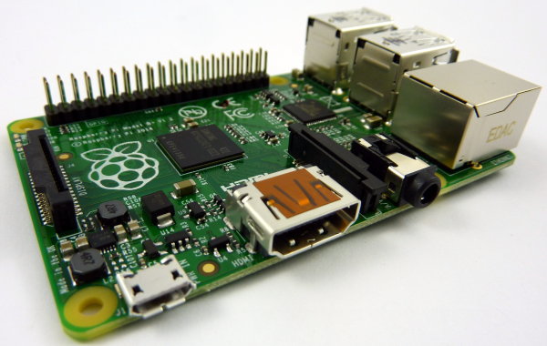

raspberry_pi_B+_250pxÇa y est, il est arrivé ! Le facteur a posé le paquet hier matin dans la boite à lettres.
Déballage fébrile du paquet, ouverture de la boite et le voici qui brille de tous ses feux.
Pour immortaliser ce moment qui ne se produit qu’une fois, je vous propose une visite du Raspberry Pi modèle B+
Si vous avez déjà reçu le votre, vous le connaissez déjà dans les moindres détails. Mais si vous attendez encore votre commande ou êtes simplement curieux de voir le B+ en détails, laissez vous guider.

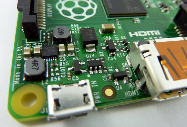

Pendant 2 minutes vous pourrez découvrir les nouveautés introduites par la Fondation dans ce modèle. Par exemple, ci-dessus la partie alimentation entièrement repensée et réalisée avec des composants à haut rendement (découpage), ce qui diminue la consommation globale de la framboise.

Aucun détail ne vous échappera, depuis les LED du port Ethernet, intégrées à la prise LAN, jusqu’au support micro-SD caché sous la carte.
En attendant la « mise à feu » du B+ (c’est pour ce soir), bonne visite !
