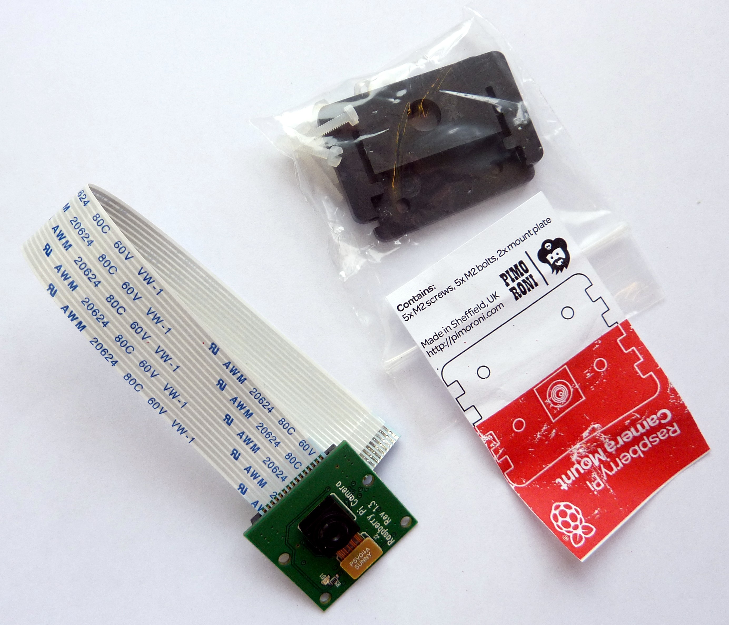

camera_pi_05_minL’ensemble des pièces est rangé dans un sachet décoré d’une étiquette explicative.

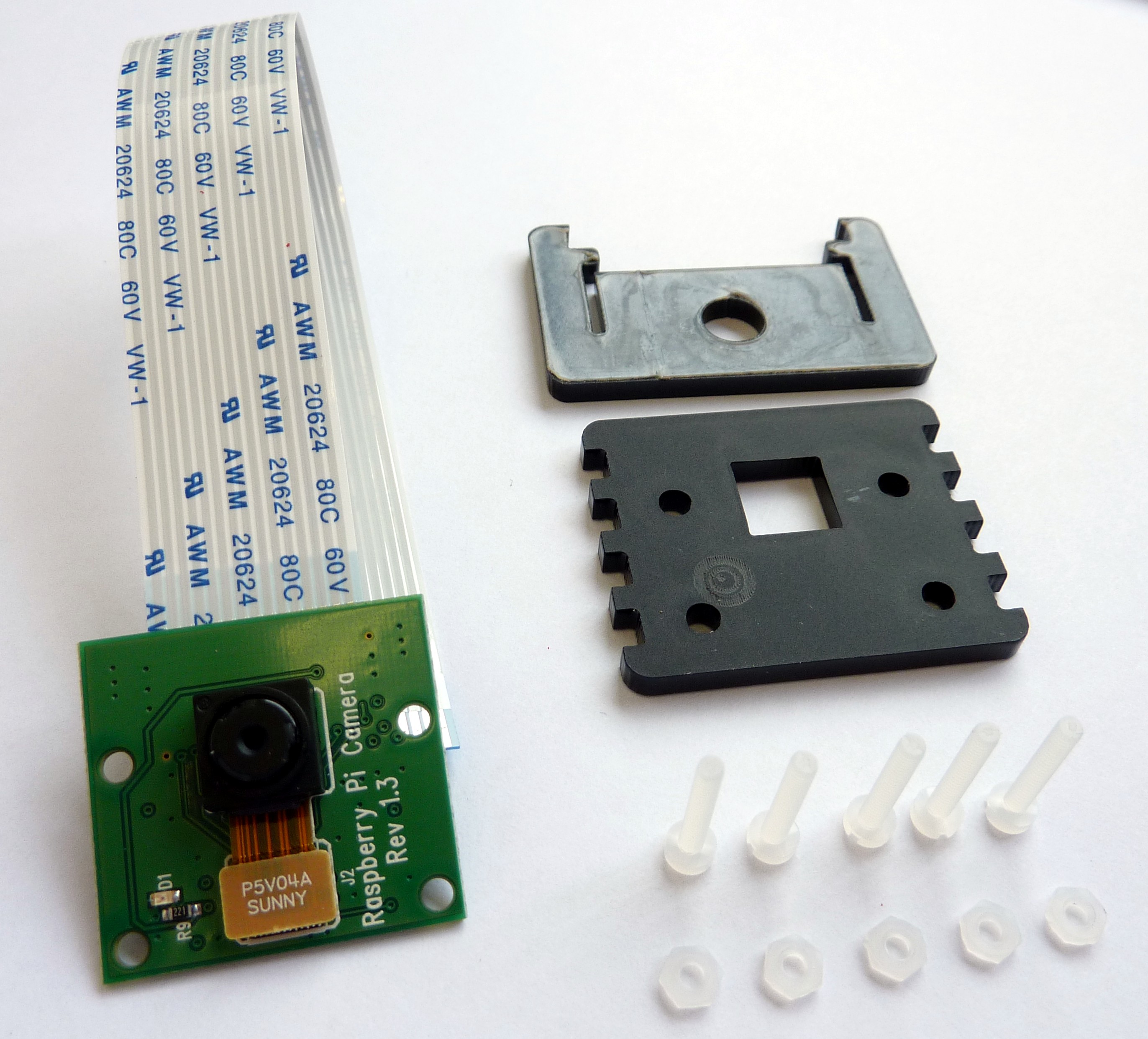

camera_pi_04Après ouverture (précautionneuse) du sachet, j’étale sur la table le contenu :
camera_pi_03_minJe découvre une plaque destinée à l’avant du module, une plaque qui va se clipser sur la première dans une des quatre encoches latérales, et enfin un jeu de quatre vis/écrous en nylon pour fixer la première plaque sur le module caméra. (En fait pour les maladroits il y a 5 vis et écrous, vous pouvez en perdre un sans souci)

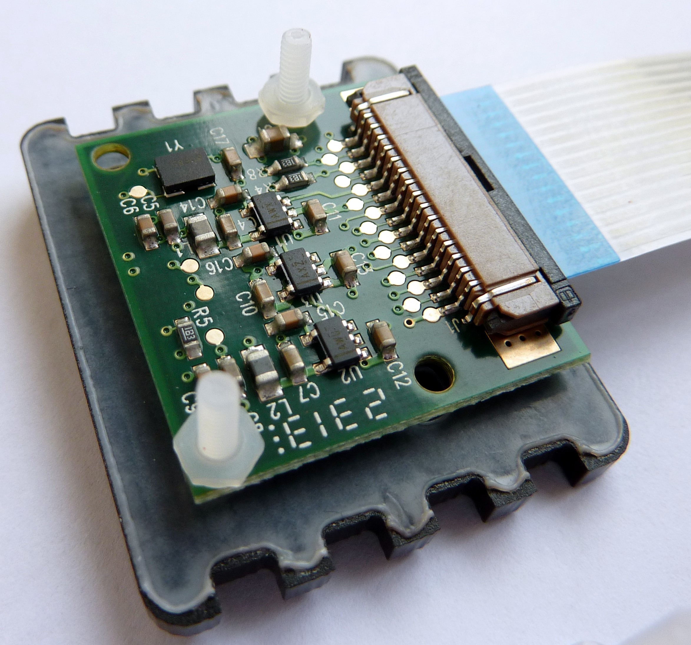

Je sors mon plus beau tournevis pour assembler la plaque de la face avant.
camera_pi_02_min
Voici la plaque en cours de montage, elle n’est fixée que par deux vis pour le moment.

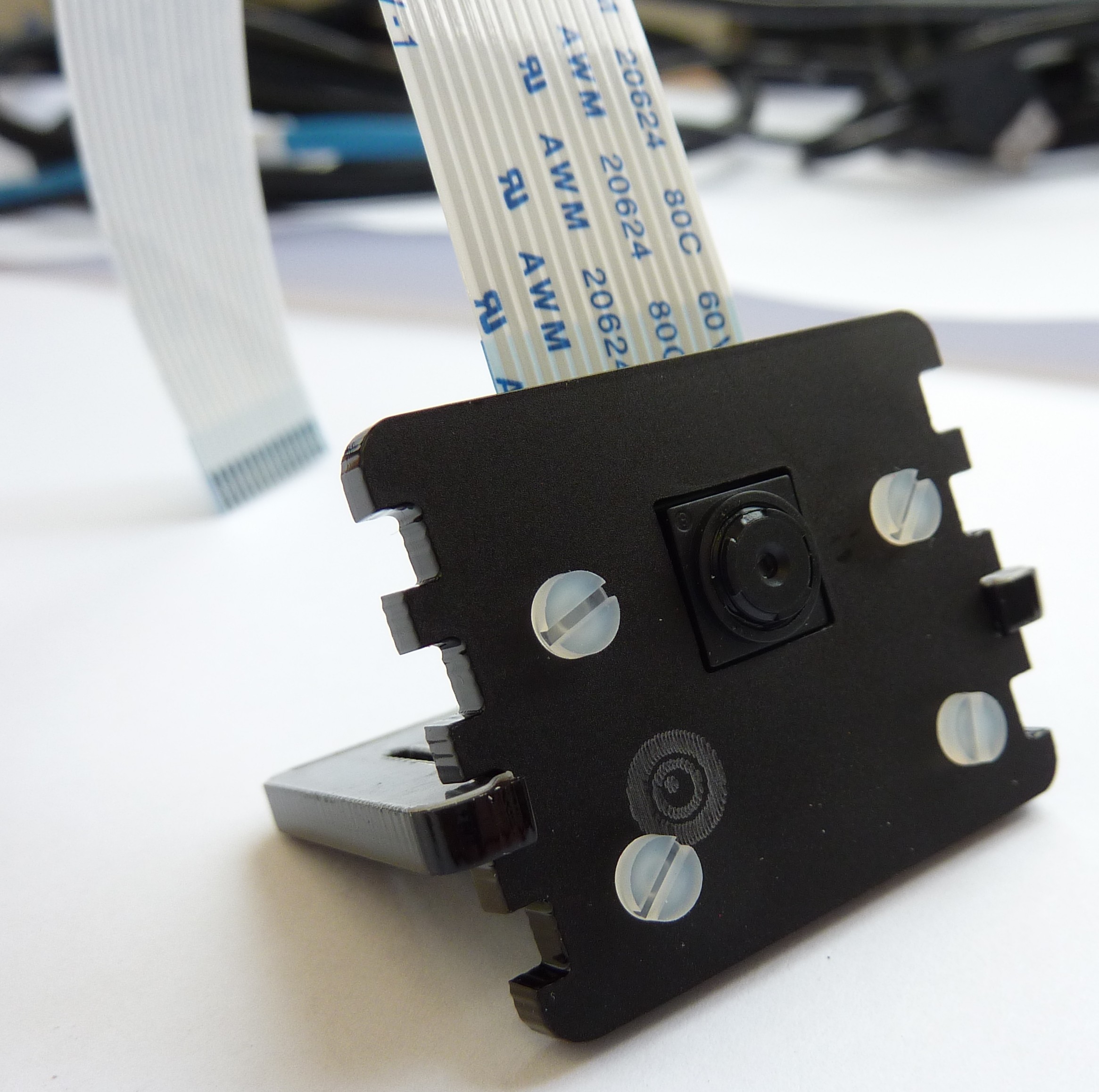

Après que la plaque soit complètement fixée, je clipse la plaque arrière qui se tient bien avec l’effet de pince amené par la découpe dans le plastique.
camera_pi_01_minet la caméra se pose sur la table en équilibre… (photo ci-dessus)
camera_pi_06_min
Ici aussi elle est en équilibre mais… elle ne filme plus grand chose vu que l’objectif est posé sur la table 🙄

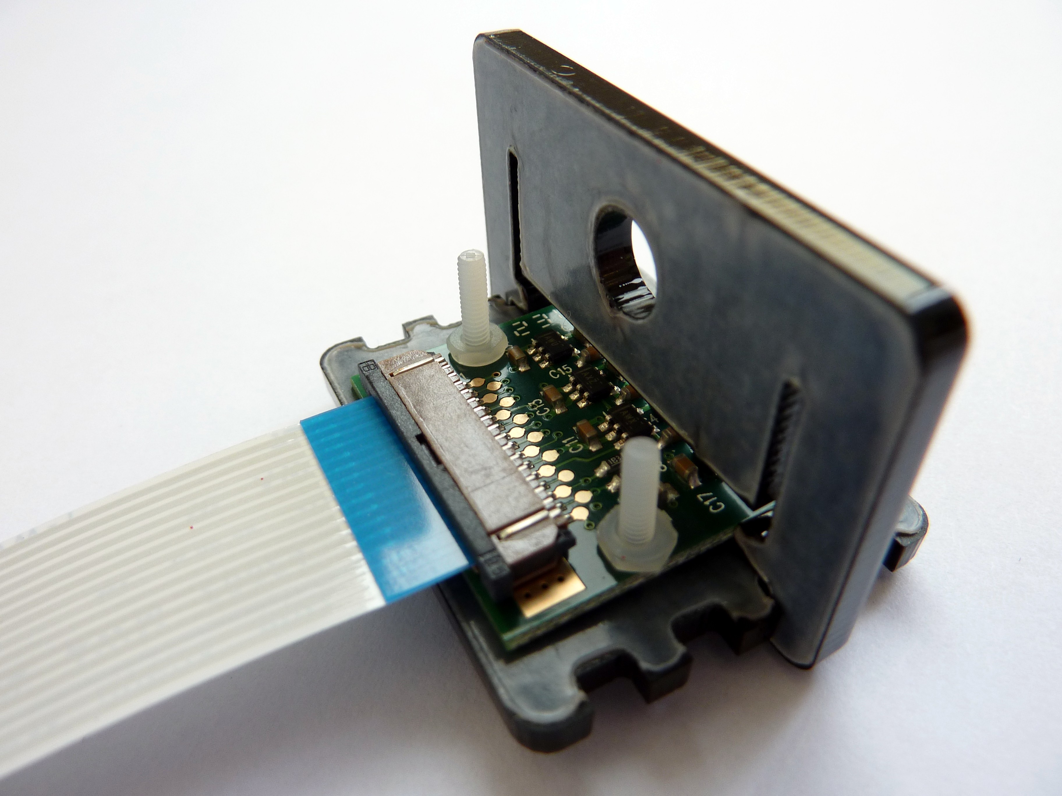

On voit sur cette vue de l’arrière que la carte est toujours aussi peu protégé, mais la présence de la plaque clipsée réduit les risques de frottement sur un objet métallique.
A remarquer également que si la plaque arrière doit être positionnée un cran plus haut, il faudra raccourcir la visserie nylon, un coup de cutter ou de pince coupante et le tour est joué !
Le trou dans la plaque permet la fixation sur un pied photo ou autre support.
Bilan de l’opération : un module mieux protégé, mais la légèreté du boitier est vaincue par la souplesse du câble de liaison. J’ai dû lester la caméra pour qu’elle reste dans l’axe que je souhaitais filmer…
