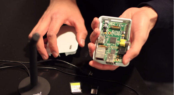

Jasper-hardware
 Sur les traces de Google Now ou de Siri, Jasper développé en Python par deux étudiants de l’Université de Princeton, permet à votre Raspberry Pi préférée de reconnaître vos instructions, de les exécuter et même de vous répondre grâce à la synthèse vocale !

Pour les plus pressés qui souhaitent tester Jasper rapidement, Shubhro et Charlie ont eu la bonne idée de mettre à disposition une image pré-compilée prête à installer sur votre carte SD !
Il restera simplement à le paramétrer en suivant le guide en ligne.
