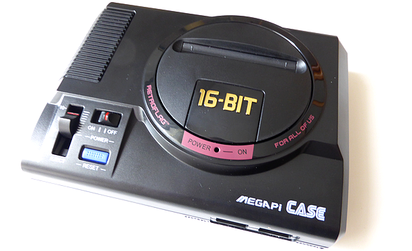

La finition est bonne et le look du boîtier très sympa.

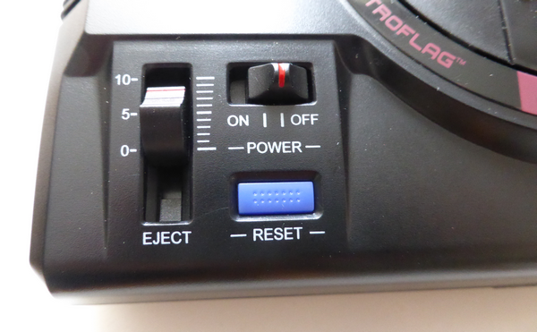

Les boutons de commande

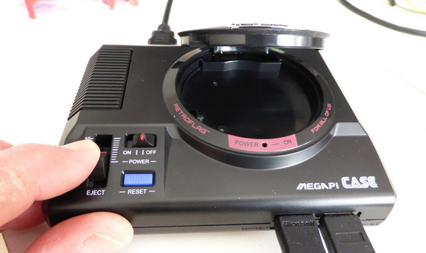

Sur la gauche du boîtier on trouve les boutons de commande : Eject permet d’ouvrir la trappe de rangement circulaire au dessus du boîtier. ON/OFF mise en route et arrêt du Raspberry Pi.
Et RESET redémarre le système.

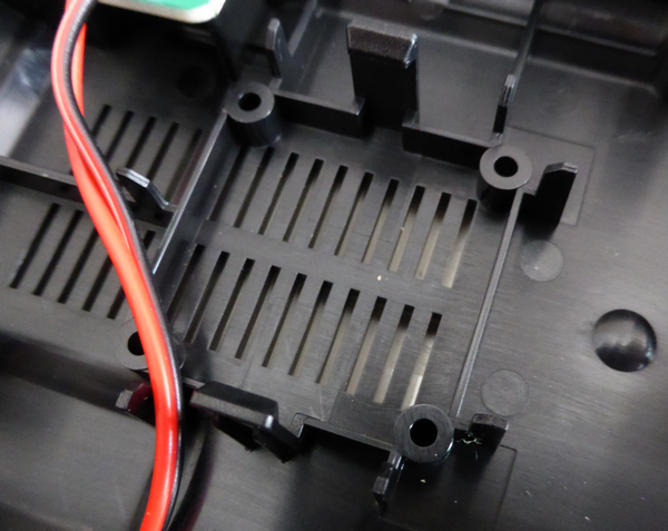

L’intérieur de la partie supérieure du boîtier. Les ressorts servent pour la trappe de rangment circulaire et pour la trappe latérale d’accès à la carte SD.

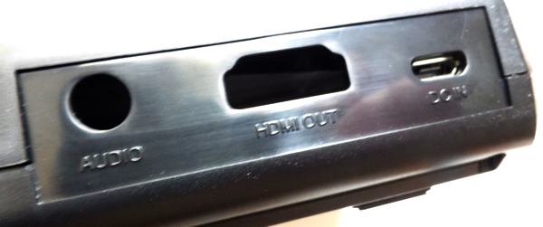

Les sorties Audio/Vidéo
A l’arrière les sorties AUDIO, HDMI et l’entrée d’alimentation.

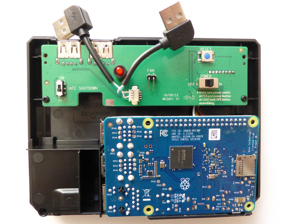

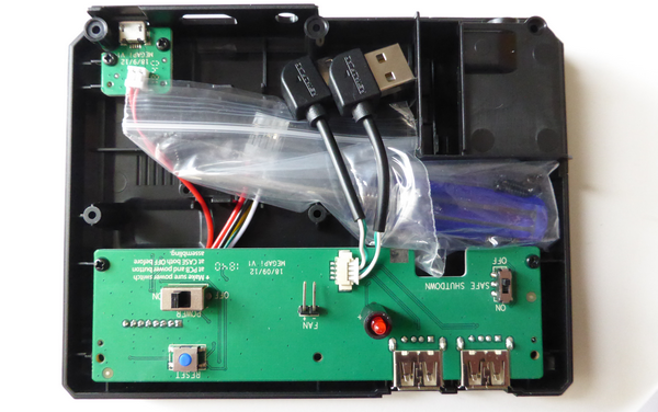

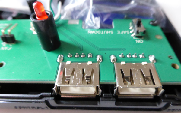

La partie basse comporte une carte électronique de gestion de l’alimentation, les ports USB de façade et des interrupteurs pour autoriser le pilotage « intelligent » de l’alimentation du Raspberry Pi.

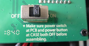

A droite l’interrupteur SAFE SHUTDOWN est livré sur OFF par défaut. Le Raspberry Pi ne gère pas l’arrête « propre ». Passez le sur ON pour gérer l’arrêt et le RESET avec les boutons du boîtier.

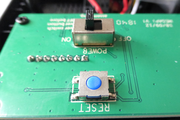

Les interrupteurs A/M et RESET
L’interrupteur A/M ne commande pas directement l’alimentation du Raspberry Pi. On passe par un circuit « intelligent » qui gère l’arrêt propre du système avant de couper l’alimentation.
Idem pour le bouton de RESET qui va envoyer un signal sur un GPIO et déclencher un RESET « propre » du système.

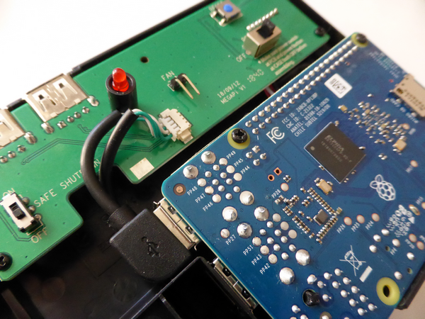

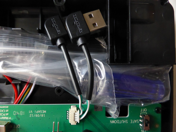

Les prises USB
Ces prises seront connectées à celles du Raspberry Pi. Vous les retrouverez ainsi en façade du boîtier.
Voyant LED et alimentation ventilateur
La LED rouge est positionnée sous le trou de la partie supérieure du boîtier. La prise FAN permet de connecter un ventilateur de 30mm en 5V. (ci dessous l’emplacement du ventilateur)

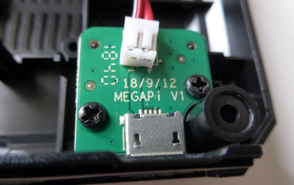

 Entrée d’alimentation
C’est une petite carte qui supporte un connecteur micro USB identique à celui du RaspberryPi.

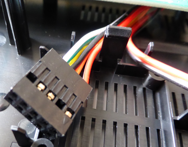

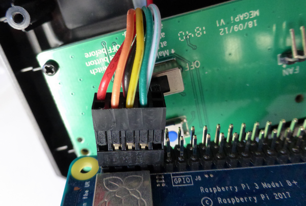

Connecteur GPIO
Ce connecteur vient sur le GPIO du Raspberry Pi et amène l’alimentation. Il est connecté également aux GPIO qui aident à la gestion intelligente de l’alimentation et du RESET.

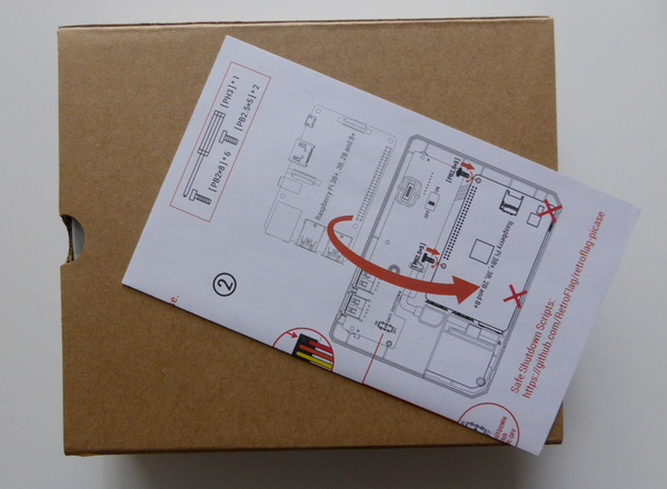

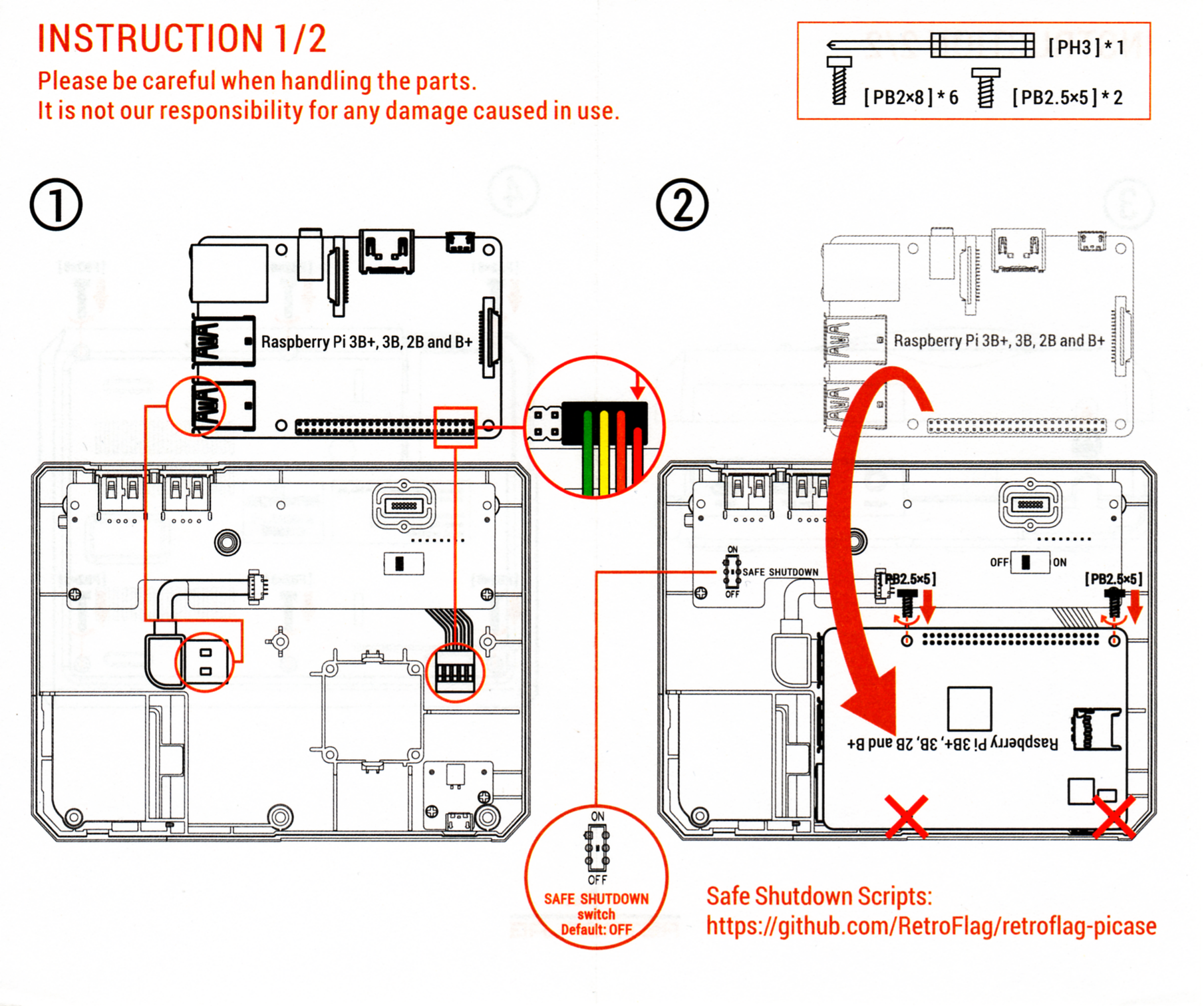

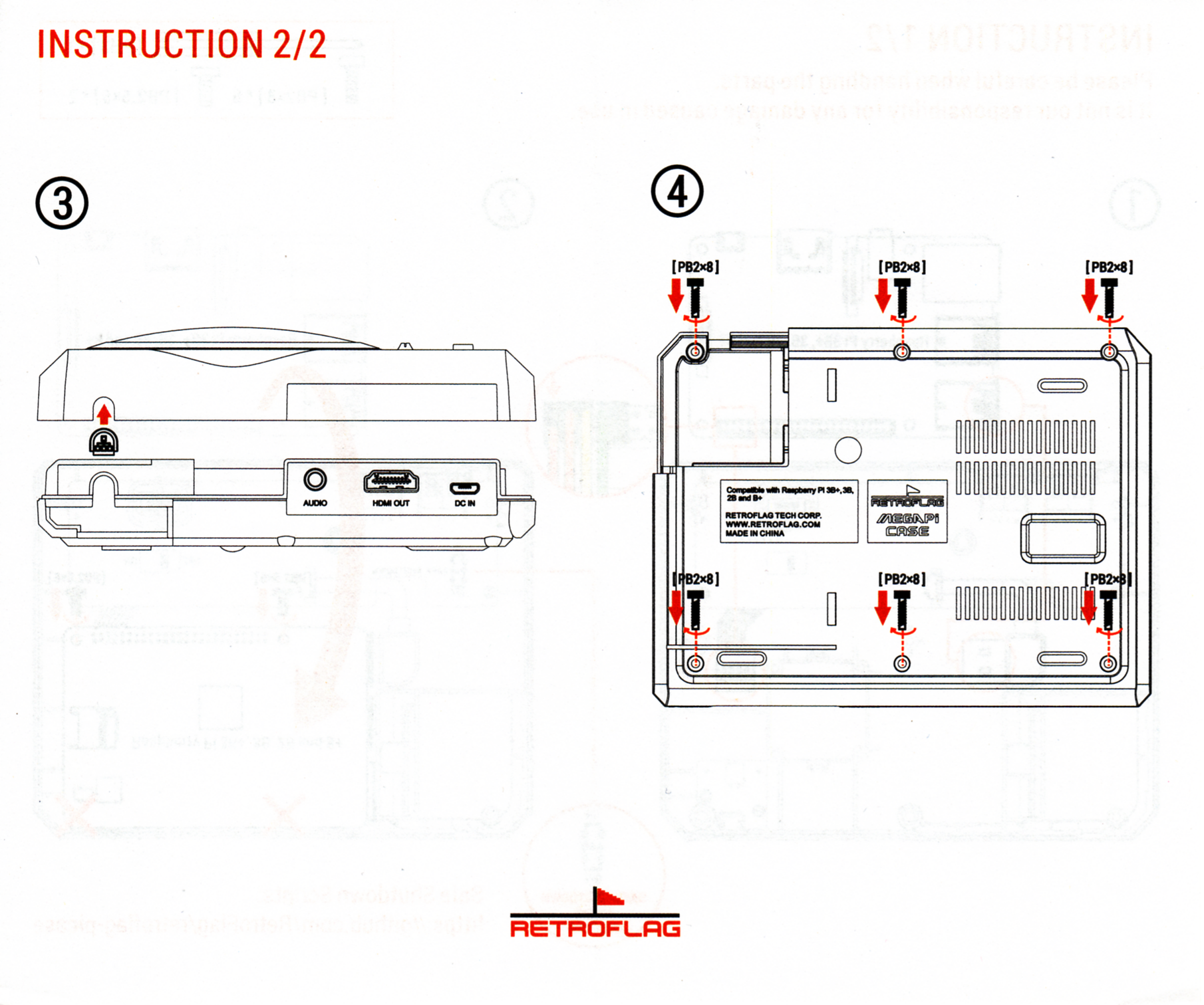

La notice de montage
Montage du Raspberry Pi

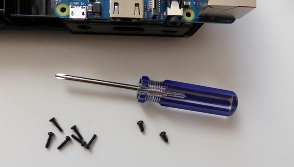

Le boîtier est fourni avec le tournevis, les 6 vis longues pour le boîtier et les 2 vis courtes pour le Raspberry Pi. Ne les faites pas tomber, il n’y a pas de rab.
Branchez le connecteur sur le GPIO comme ci-dessus, le fil rouge est sur la première broche à l’extérieur de la carte.
Positionnez le Raspberry Pi, les prises Audio et HDMI doivent bien rentrer dans leur logement.
Connectez les fiches USB sur les prises du Raspberry Pi.
Mettez les 2 vis courtes en place La carte Raspberry Pi est bloquée d’un côté par les prises Audio Vidéo, de l’autre par les vis.
Positionnez l’interrupteur A/M sur Arrêt, ainsi que la glissière de commande sur la partie supérieure du boîtier. Posez la partie supérieure du boîtier MegaPi Case sur la partie inférieure. Il ne doit pas y avoir de résistance. Vous pouvez mettre les 6 vis longues sous le boîtier. (En principe je fais un test avant de fermer définitivement un boîtier… mais c’est vous qui voyez 🙂 )

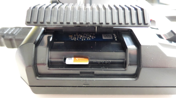

Mettez la carte micro SD en place.

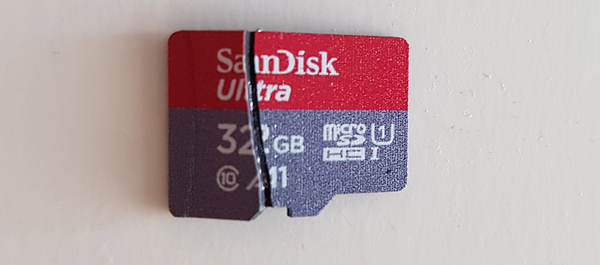

[stextbox id=’warning’ caption=’ATTENTION !’]
Il faut systématiquement enlever la carte micro SD avant de démonter le boîtier sinon vous cassez la carte SD !
C’est clairement indiqué sur un papier qui se trouve d’origine dans la trappe de la carte SD ! Mais parfois après plusieurs heures de manip, d’écriture, de photos… on oublie et 🙁

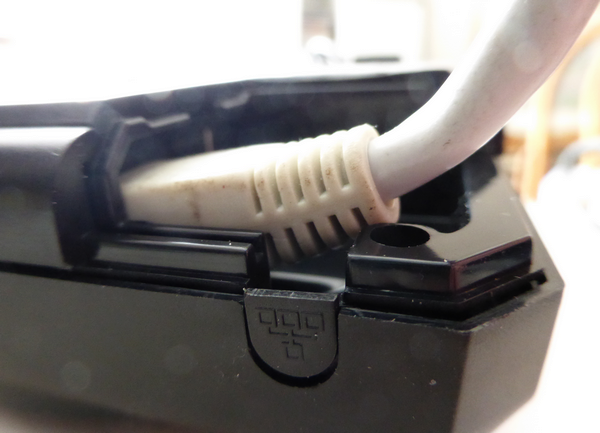

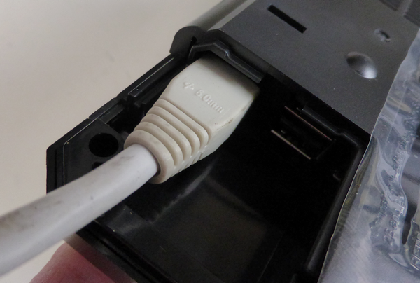

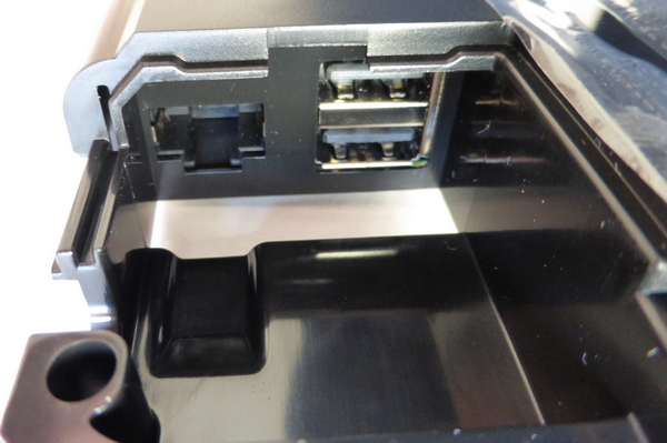

Accès à la prise RJ45 Ethernet
En enlevant la trappe qui se trouve sous le boîtier, on accède aux deux autres prises USB, et à la prise réseau. Comme le Raspberry Pi est monté, le clip de verrouillage de la fiche réseau est … coincé contre la paroi. Ils ont prévu un téton et en appuyant sur la fiche on arrive à la déverrouiller… mais ce n’est pas très pratique.
Après une fiche « normale » moulée a du mal à rentrer dans la trappe ! La sortie prévue, le petit cache rond, est mal placé pour ce type de fiche.
Il faudra une fiche courte (ou coudée) pour profiter de ce branchement en toute sérénité.

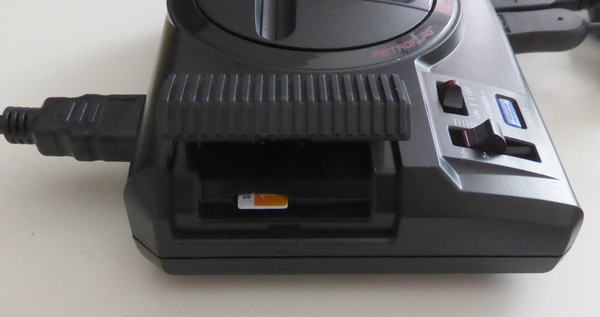

Espace de rangement pour micro SD
La trappe supérieure dissimule une boîte dans laquelle vous pourrez ranger des cartes SD si vous en avez plusieurs.

  • Le bouton A/M ne mettait pas le Raspberry Pi en route… Il a fallu appuyer un peu plus fort vers la gauche pour le mettre en route. Un tout petit décalage mais un peu gênant…
  • Un regret aussi pour la plaque de protection des prises USB et Ethernet qu’on est obligé d’enlever pour brancher les connecteurs. Du coup on la pose là où elle tombe et… il y a de fortes chances qu’elle disparaisse (le genre de truc qui m’arrive tout le temps 😀 ). Un petit lien souple entre la plaque et le boîtier aurait évité ce risque.
  • Agaçant également (si vous branchez/débranchez souvent le câble Ethernet, la position du cliquet de déverrouillage de la prise. J’ai testé (mais c’est le hasard) avec une prise munie d’un protection souple sur le cliquet et c’est galère 🙂 Bon, après si vous laissez la prise branchée en permanence, ça a peu d’importance… Il faudra aussi bien choisir sa prise RJ45 si on veut fermer la trappe…
