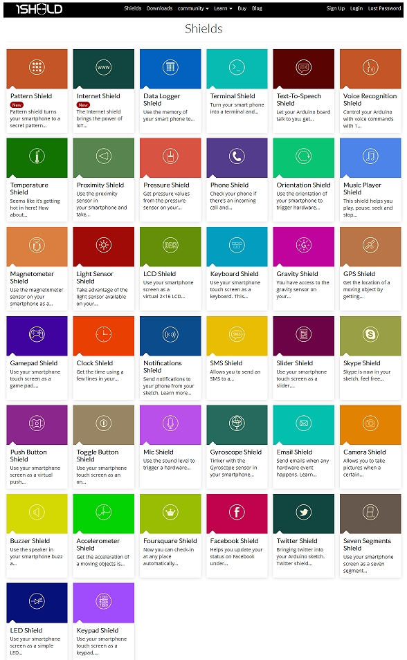

1sheeld_shields
Les nombreux shields disponibles
Comme vous le voyez ci-dessus, les shields sont nombreux et chacun correspond à une ou plusieurs fonctions de la librairie OneShield.

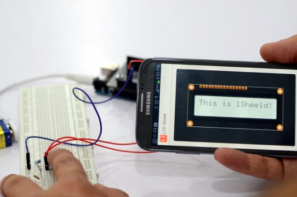

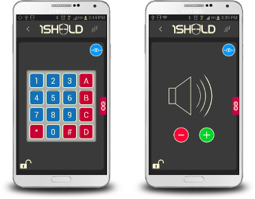

1SHEELD-LCD_Screen
Ecran LCD sur smartphone

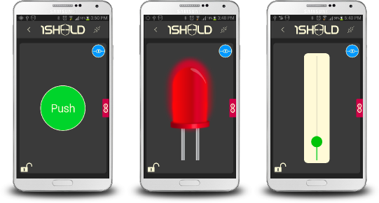

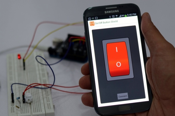

1SHEELD-inter
Bouton Arrêt/Marche sur smartphone

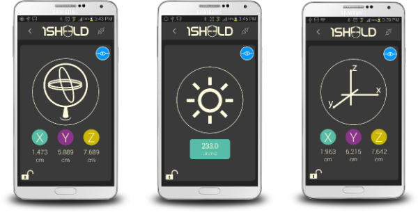

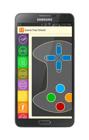

Encore quelques capteurs et fonctions tels qu’ils sont affichés sur l’écran du smartphone.
tutorials_aec36f7a-38d5-4429-9162-712d18215d93 tutorials_a3469e94-bcf8-4160-9085-ff459cef3a5a tutorials_51c6121f-95d6-4d7d-aa0c-d6e919270836 tutorials_2f8d8fbb-9b1a-4ad8-a6b5-d12b15f69aae tutorials_2a777179-67a4-4cfb-ad26-d2ed952b3453 - Copie mobile-2 - CopieIl faut noter que chacune des parties graphiques de l’appli Android est peaufinée et très jolie et pratique à utiliser…

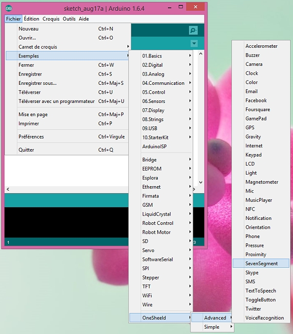

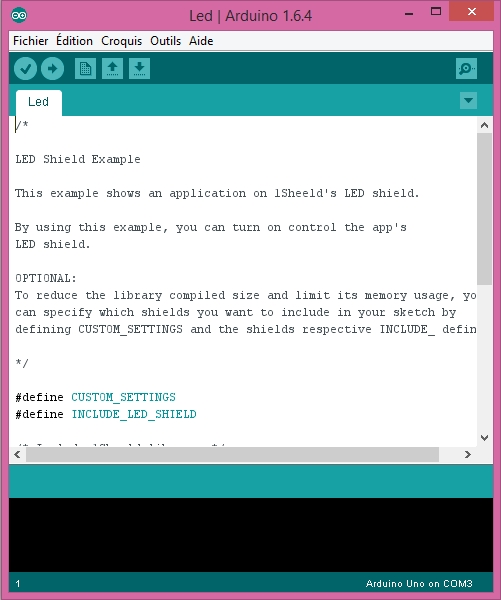

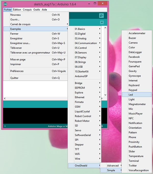

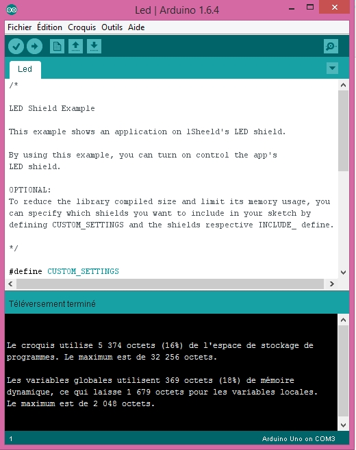

Ouvrez votre IDE Arduino. Dans Fichiers > Exemples > OneSheeld > Simple Sélectionnez Led.

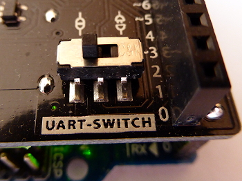

1SHEELD_IDE_ARDUINO_02Pour permettre le chargement du sketch dans la mémoire de l’Arduino, passez le commutateur UART SWITCH de la carte 1SHEELD sur la position Déconnecté :
1SHEELD-SW_UARTSur la photo ci-dessus il faut pousser le commutateur vers la droite.
Vous pouvez maintenant téléverser le sketch.
1SHEELD_IDE_ARDUINO_03Lorsque le transfert est terminè (ci-dessus) pensez bien à remettre le commutateur UART SWITCH de la carte 1SHEELD sur la position permettant la communication entre l’Arduino et la carte 1SHEELD :
1SHEELD-SW_UART
Position du commutateur pour un fonctionnement normal de la carte 1SHEELD sur un Arduino.
Lorsque vous basculez le commutateur dans cette position, la LED verte TxD se met à clignoter, indiquant que la carte 1SHEELD essaye de dialoguer avec l’appli Android.

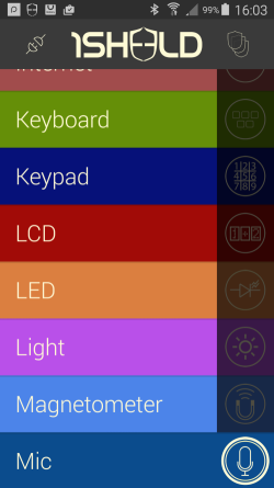

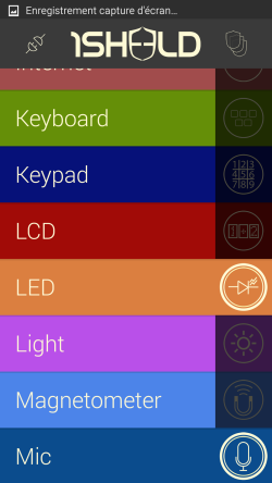

Faites défiler les shields, puis cliquez sur LED :

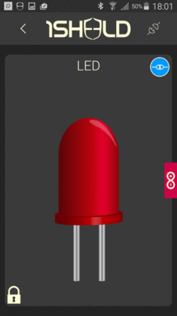

1SHEELD_appli_android_14Enfin cliquez sur le logo de 1SHEELD (en haut à droite de l’écran) et vous devez observer ceci à l’écran :
 LED_ANIM_01

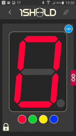

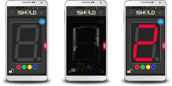

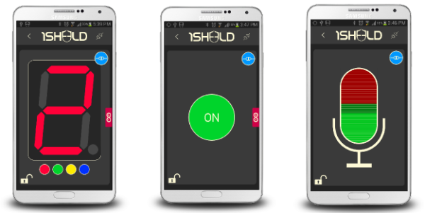

 1SHEELD_7segIl s’agit cette fois d’un exemple « Advanced » qui se sert du smartphone pour afficher un chiffre en 7 segments. Je vous laisse découvrir le script et je vous propose le résultat, réalisé à partir de copies d’écran du smartphone, assemblées en GIF animé…
7seg_anim
J’ai choisi d’afficher en rouge mais selon l’environnement (ou simplement votre goût) vous pourrez choisir 4 couleurs pour l’afficheur (rouge, vert, jaune ou bleu) en cliquant simplement sur les points de couleur sous l’afficheur…
