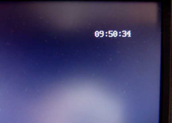

Afficher l’heure dans le terminal de Jessie Lite
Pendant que vous êtes en train de modifier le fichier /etc/kbd/config on va lui apporter une autre modification. Ah… vous avez déjà refermé nano, tant pis pour vous, y a plus qu’à le rouvrir. Bah avec la flèche vers le haut ça va tout seul 🙂 sauf… si la flèche est sur le pavé numérique et que vous l’avez activé au démarrage 😀 Faisez gaffe quand même ! (oui je sais…)
Cherchez les lignes ci-dessous et enlevez le signe dièse # qui est devant DO_VCSTIME=yes. Au prochain démarrage l’heure s’affichera dans le coin supérieur droit de l’écran.
# Display a clock in the right upper corner of the console by running vcstime
DO_VCSTIME=yes
horloge_600pxet au prochain démarrage, l’heure s’affiche 🙂

Si vous voulez vous rassurer faites afficher l’heure dans le coin de l’écran comme ci-dessus et vous verrez déjà l’heure apparaître… ouf ça démarre 🙂
