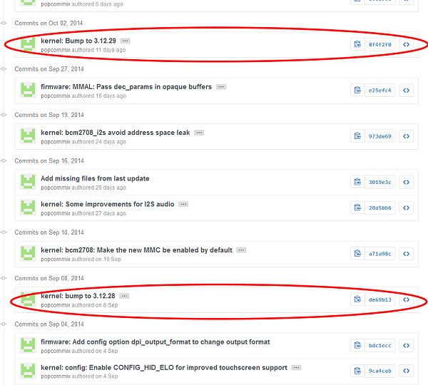

Rendez vous maintenant sur la page https://github.com/Hexxeh/rpi-firmware/commits/master
choix_kernel_600px
Vous pouvez voir dans la liste les mises à jour de noyaux…

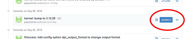

Choisissez celui qui vous intéresse en cliquant sur les chiffres situés à droite de la ligne, dans notre cas c’est le noyau 3.12.28 :
choix_firmware_2_600px
Vous accédez à la page du commit. Sur la ligne d’adresse de votre navigateur relevez le hash du commit. c’est cette valeur qui va vous permettre de revenir en arrière…
choix_firmware_3_600px
