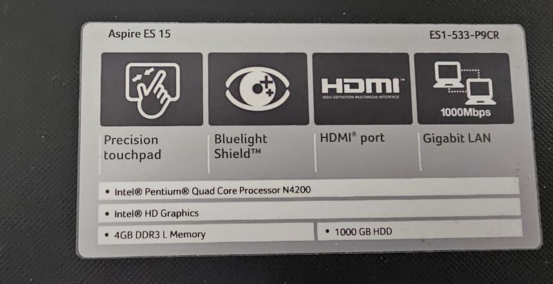

Cette fois, c’est un Acer Aspire ES15 équipé d’un vaillant Pentium N4200 qui a décidé de jouer les rebelles. Tout semblait prêt : clé Rufus, ISO officielle, BIOS en règle… sauf que l’installation de Linux Mint refusait obstinément d’aller au bout, se figeant sur le fameux “Finished ubiquity.service”. Cet article explique comment j’ai finalement réussi à l’installer.

Vous avez récupéré un vieil ordinateur Acer Aspire ES15 (le portable gris qui était sous Windows 10 ou 11, un peu lent…) et vous aimeriez lui donner une seconde vie ?

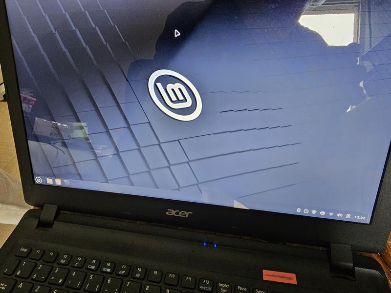

8️⃣ Premier démarrage et écran noir
Si vous voyez le logo Linux Mint puis un écran noir, pas d’inquiétude : c’est un souci graphique très courant sur ce modèle.
Il suffit de démarrer avec une petite option spéciale.
  1. Éteignez l’ordinateur (maintenez le bouton 6 s).
  2. Rallumez-le et appuyez plusieurs fois sur la touche Échap dès le logo Acer.
  3. Choisissez la première ligne (Linux Mint) et appuyez sur E.
  4. Ajoutez le mot nomodeset à la fin de la ligne contenant quiet splash.
  5. Appuyez sur F10 pour lancer.
Une fois sur le bureau, on va rendre ce réglage permanent pour éviter le problème à chaque fois :
sudo nano /etc/default/grub
Trouvez la ligne :
GRUB_CMDLINE_LINUX_DEFAULT="quiet splash"
et changez-la ainsi :
GRUB_CMDLINE_LINUX_DEFAULT="quiet splash nomodeset"
Enregistrez (Ctrl + O, Entrée) puis quittez (Ctrl + X).
Tapez ensuite :
sudo update-grub
puis :
sudo reboot
Votre système redémarre sans écran noir 🎉
