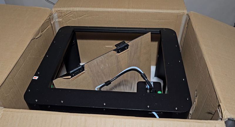

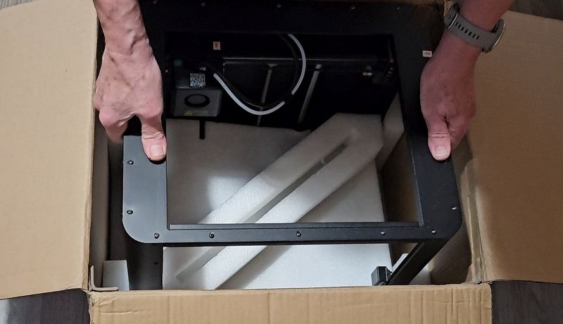

Une fois la mousse enlevée, l’imprimante apparaît. Vous voyez le pourtour de l’imprimante qui est vide, mais qui est bloqué par de la mousse. A l’intérieur de l’imprimante, les plaques latérales et les portes sont également bien calées par la mousse. Rien n’a bougé ni n’a été abimé.
On peut maintenant sortir l’imprimante en l’extrayant par le haut. Bloquez le carton car c’est assez serré et la machine pèse quand même 14Kg…

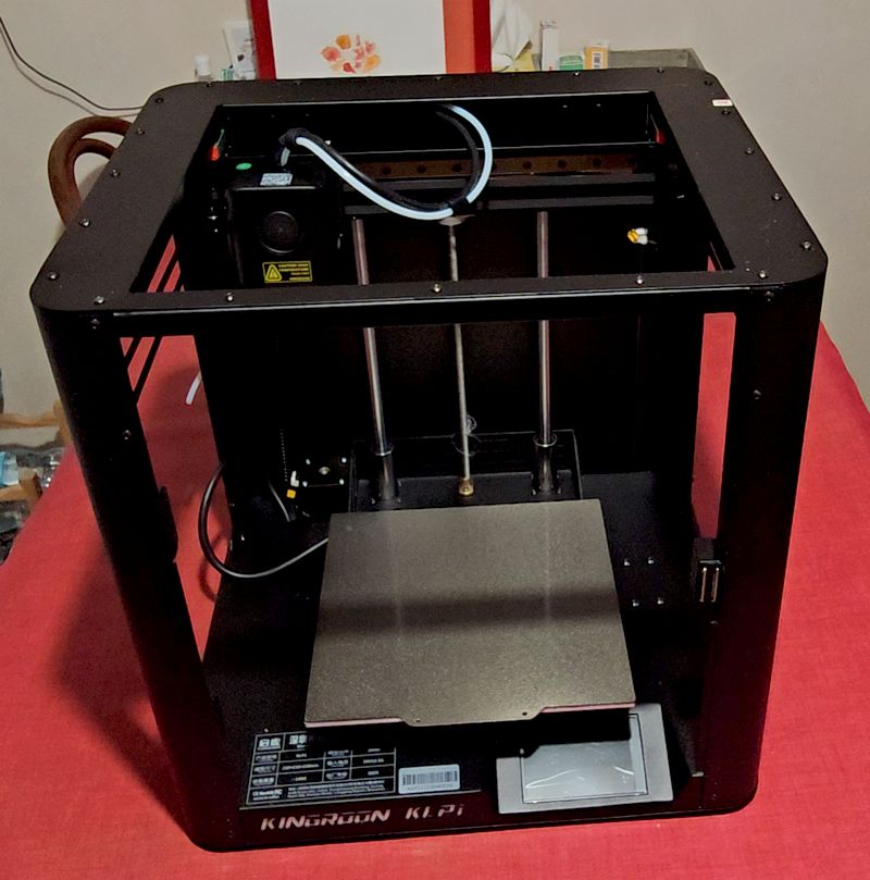

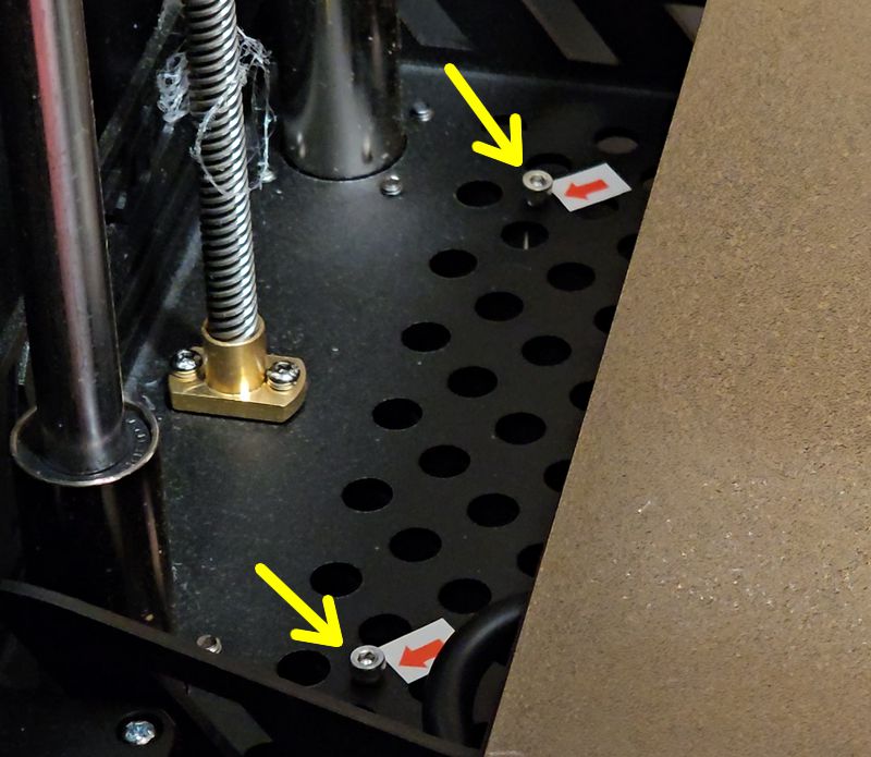

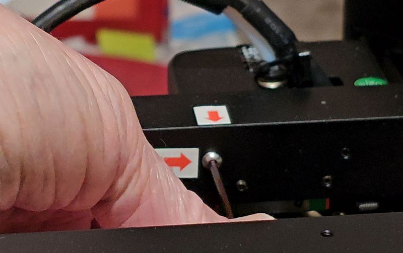

Voilà, l’imprimante KL1P est débarrassée de sa mousse protectrice. Il reste à enlever les vis qui bloquent les axes.

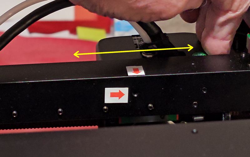

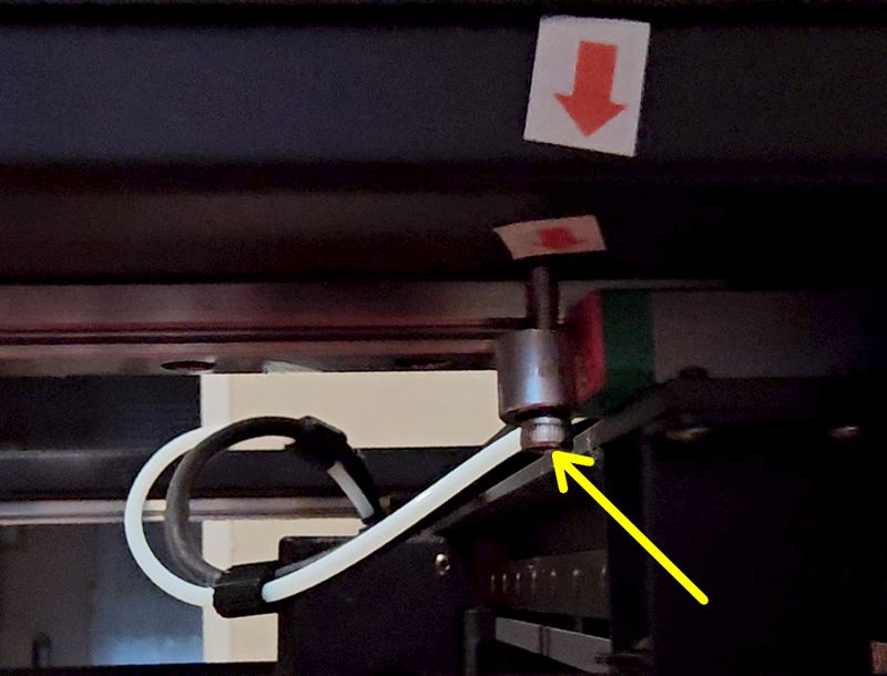

Des flèches rouges indiquent clairement où il faut intervenir. On commence par l’arrière droit (quand on regarde l’imprimante de face). Cette vis bloque le déplacement de l’axe Y. Enlevez la ainsi que la bague de blocage.
La deuxième vis bloque le chariot de la tête d’impression sur l’axe des X. Enlevez la.
Vérifiez que le chariot se déplace librement.
Reste à libérer le plateau qui est maintenu au fond de l’imprimante par ces 2 vis. Enlevez les vis.
Je vous conseille de conserver précieusement ces vis , car si vous devez renvoyer
l’imprimante, ou la transporter, il est important de re-bloquer les axes.

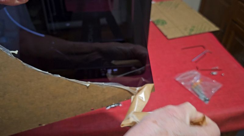

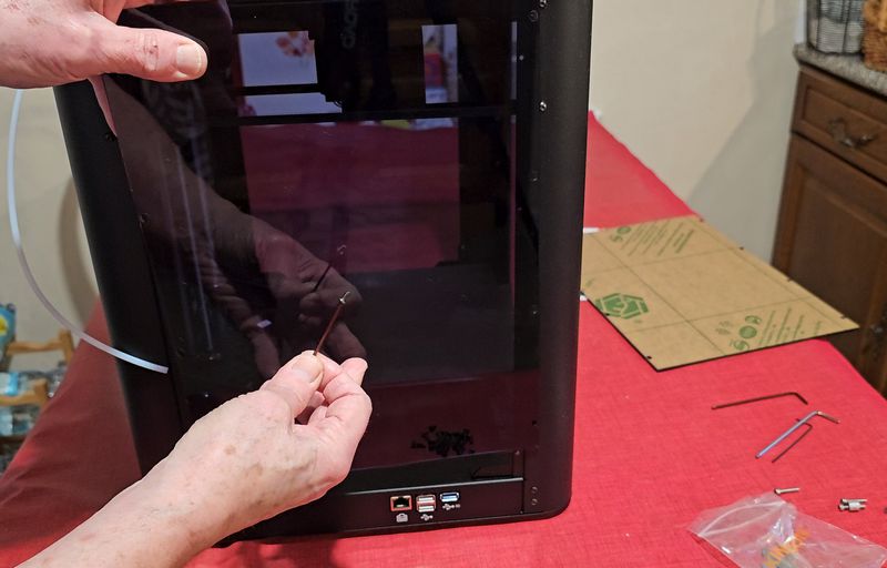

Le moment est venu de peler la protection des plaques latérales et des portes. Le papier plastifié s’enlève plutôt bien.
Mettez les panneaux latéraux en place et fixez les avec les vis de 6mm. Les trous du bas ne reçoivent pas de vis, ils laissent passer les vis intérieures déjà montées.

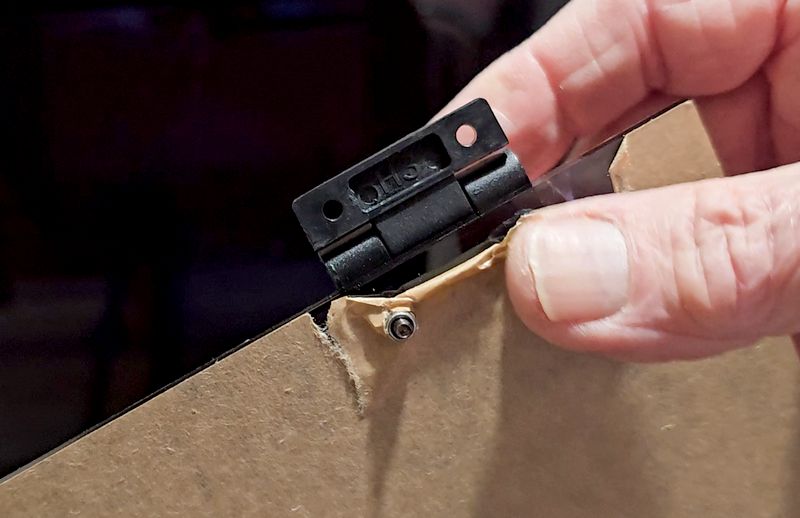

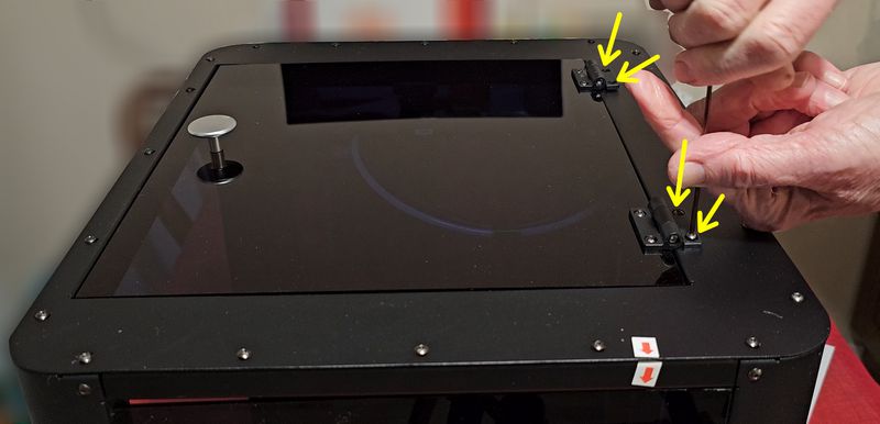

La porte supérieur comporte 2 charnières en ABS.

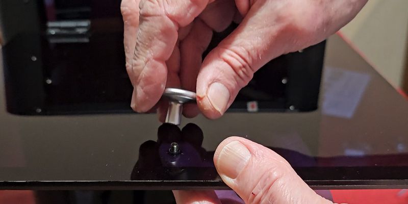

Montez la poignée du côté des charnières de la porte supérieure.

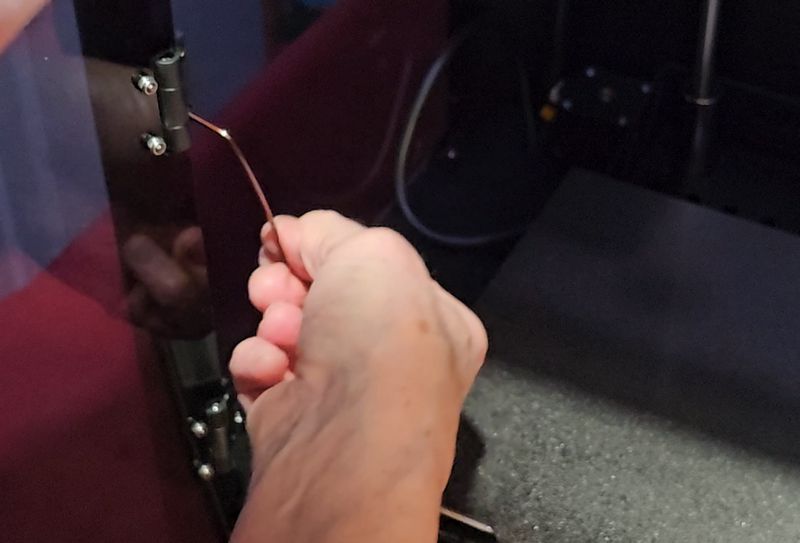

Posez la porte en place et mettez les 4 vis sur les charnières. A l’ouverture, la porte revient complètement en arrière. Quand il y a la bobine, l porte pose dessus. On trouve en ligne des butées prévues pour cette imprimante, pour bloquer la porte en position verticale. On trouve également des pieds pour rehausser l’imprimante, ou un porte stylet pour éviter que le stylet se balade, et plein d’autres choses

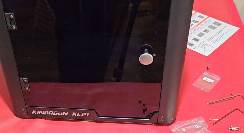

On montera de même la porte avant. Cette fois les charnières sont repliées à 90° quand la porte est fermée, et elles sont à l’intérieur de la machine.

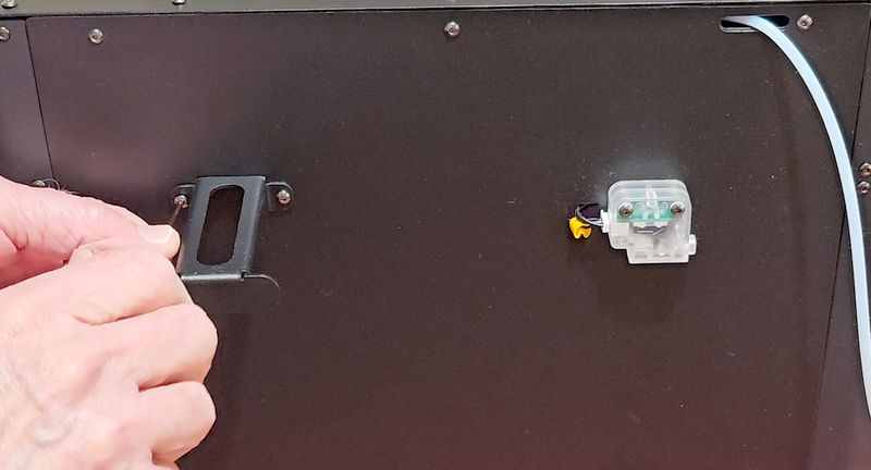

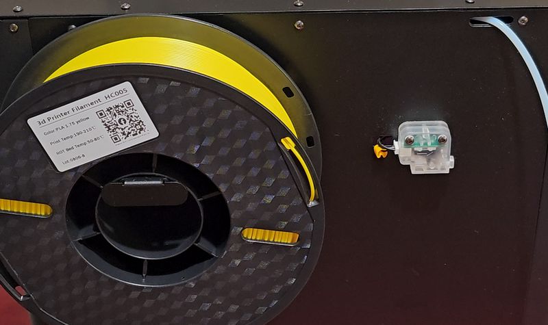

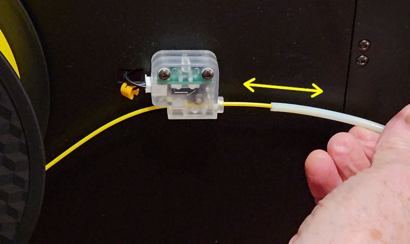

Le porte bobine ne pose pas de problème particulier. C’est juste un support fixé par 2 vis. La bobine vient se poser dessus. Il reste à passer le filament dans le détecteur de filament (la boîte transparente sur la droite)
Le détecteur de filament et son tube

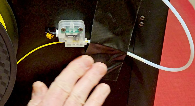

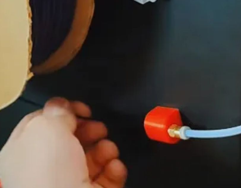

Ici petit problème. Pour qu’un tube Bowden joue son rôle il doit être maintenu aux deux extrémités, un peu comme une gaine de câble de frein de vélo :
« Les deux extrémités du câble sont munies d’un embout serti ou vissé, et relient un organe mécanique … à un autre. Les deux extrémités de la gaine sont fixées dans des butées percées qui permettent le coulissement du câble » (Source Wikipedia)
Or ici le tube n’est pas accroché au détecteur de filament ! Va falloir trouver une solution !
Provisoirement le gaffer que j’utilise sur les expositions et les salons fera l’affaire. Il va fixer le tube côté sortie du détecteur.

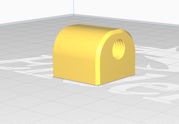

Dans un deuxième temps je suis en train d’imprimer une sortie de filament qui recevra un raccord pneumatique.
Cela permettra de fixer cette extrémité du tube Bowden. Je le mettrai certainement juste après le détecteur de filament, avec du double face, et pas comme sur cette photo.

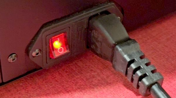

Normalement l’alimentation est réglée en 230 volts. Vérifiez quand même avant de mettre sous tension. L’inverseur est visible à travers la grille.

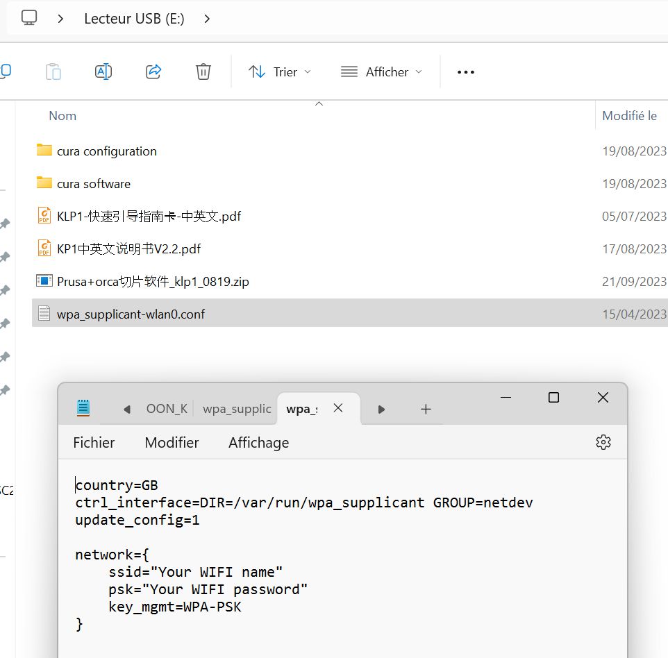

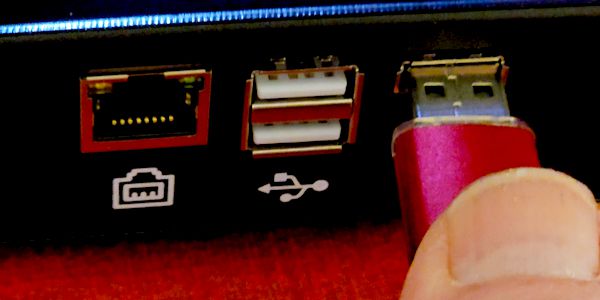

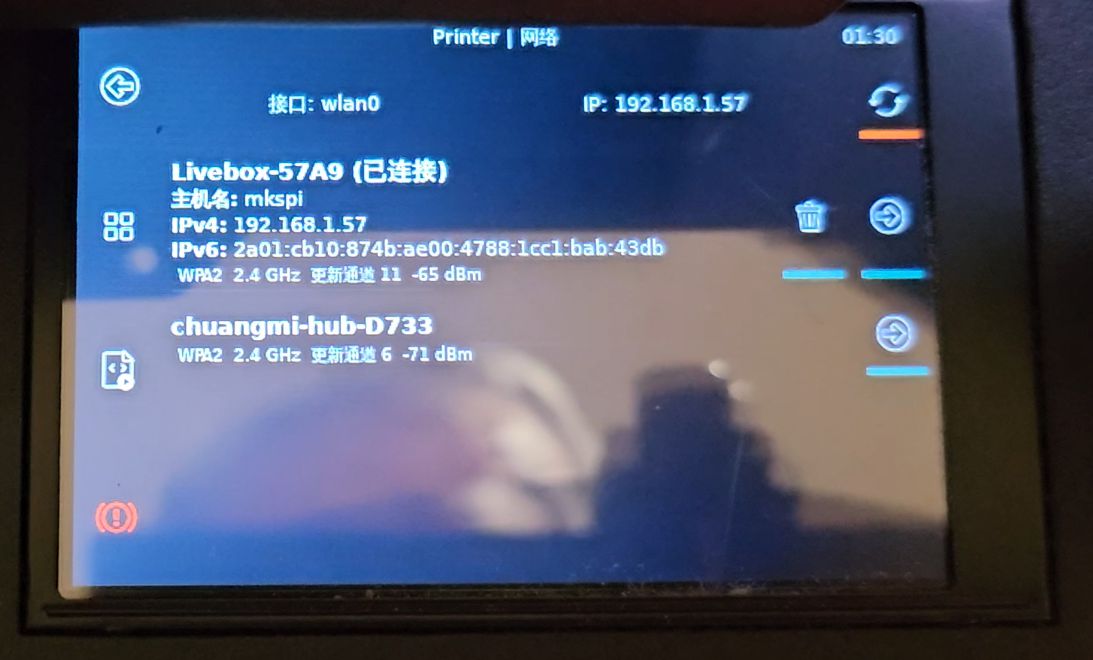

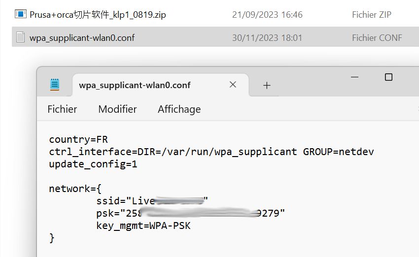

Un peu comme sur le Raspberry Pi, on va préparer le fichier wpa_supplicant-wlan0.conf sur la clé USB fournie avec la machine. Il faut renseigner le SSID et le mot de passe WiFi. Au démarrége la machine intègre ces donéées et se connecte au WiFI automatiquement.
Mettez la clé USB en place avant de démarrer la Kingroon KLP1.
Mise sous tension de l’imprimante Kingroon KLP1

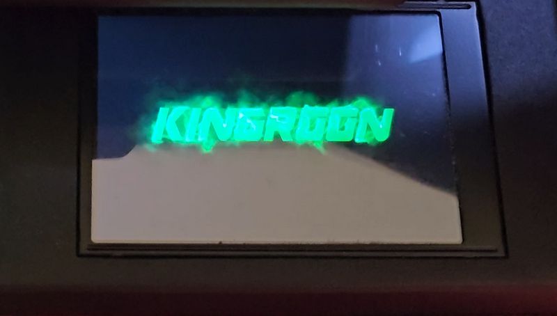

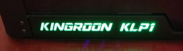

A la mise sous tension de l’imprimante, le logo en face avant s’illumine, et l’écran s’anime.

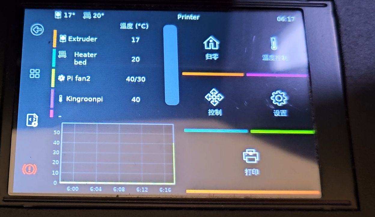

Si certaines étiquettes sont en anglais, Kingroon a choisi le chinois comme langue pour les icônes. On verra plus loin comment passer en anglais ou en français, mais dans un premier temps il est possible de se connecter via une page web, sur un PC.

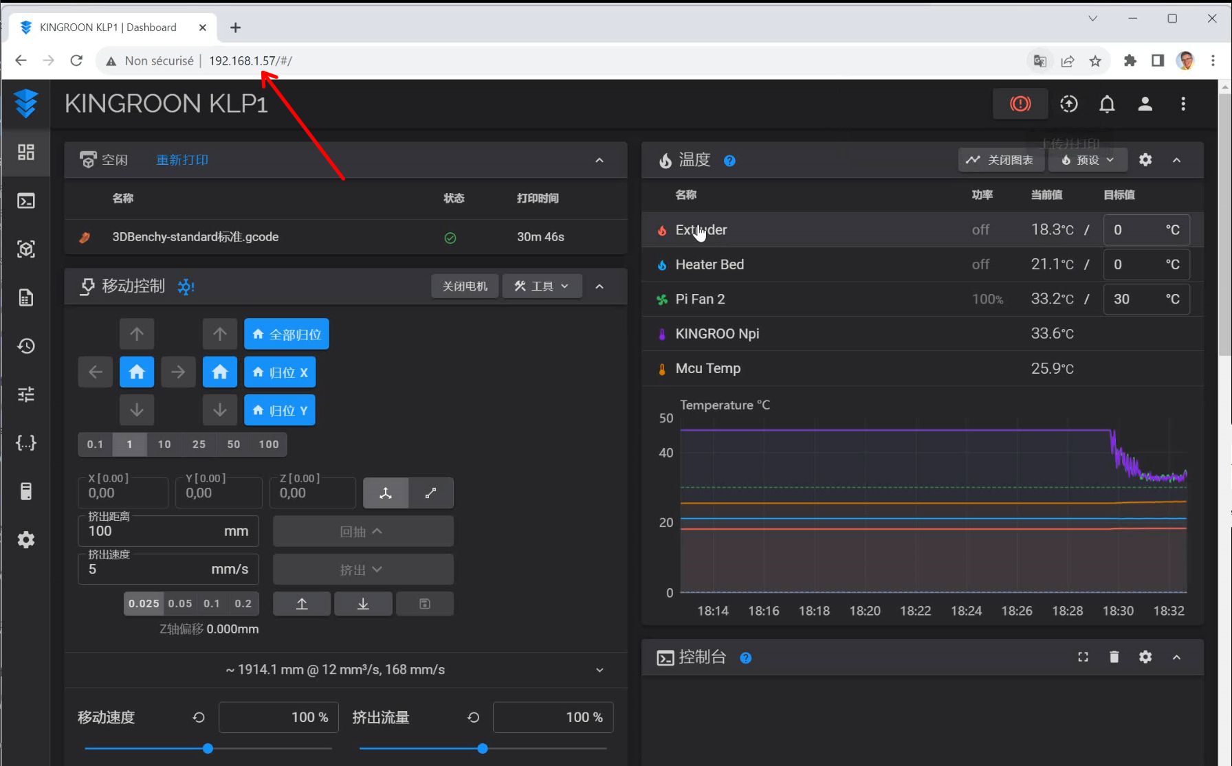

Ici en cliquant sur les paramètres de l’écran d’accueil (la roue dentée) puis sur l’icône du WiFi, on peut vérifier que l’imprimante s’est bien connectée à la box, et qu’elle a reçu l’adresse 192.168.1.57. On va donc pouvoir s’y connecter depuis le PC.

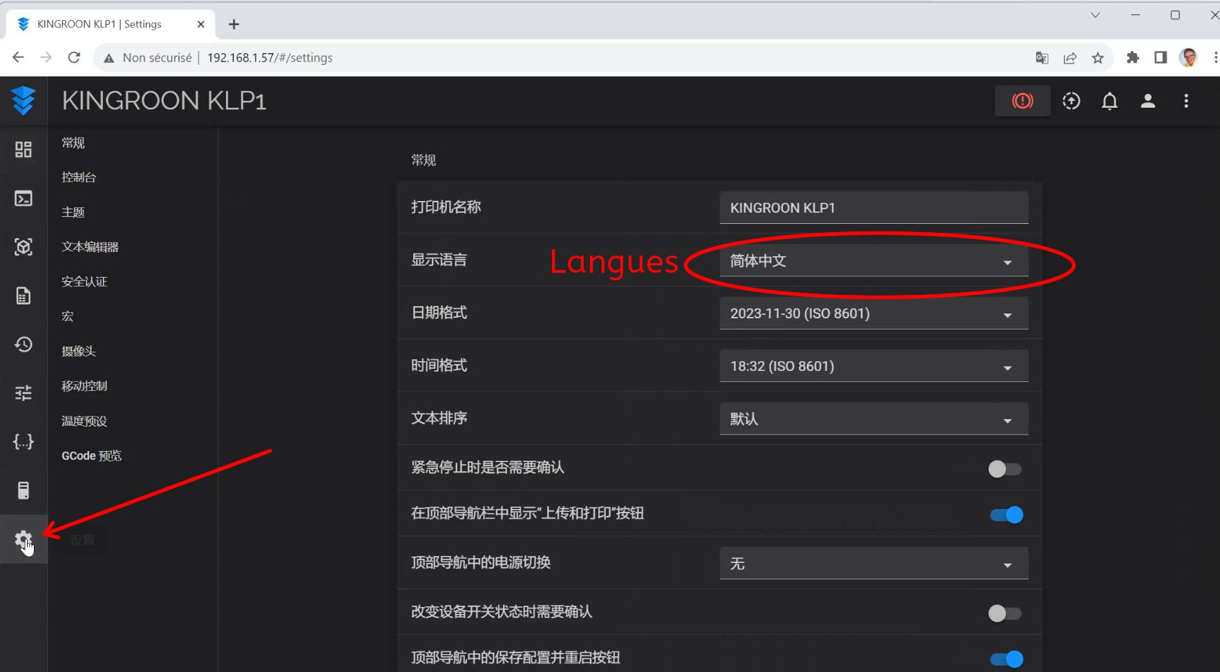

Connexion à l’imprimante KLP1 via WiFi et passage de la page web en Français

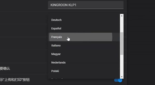

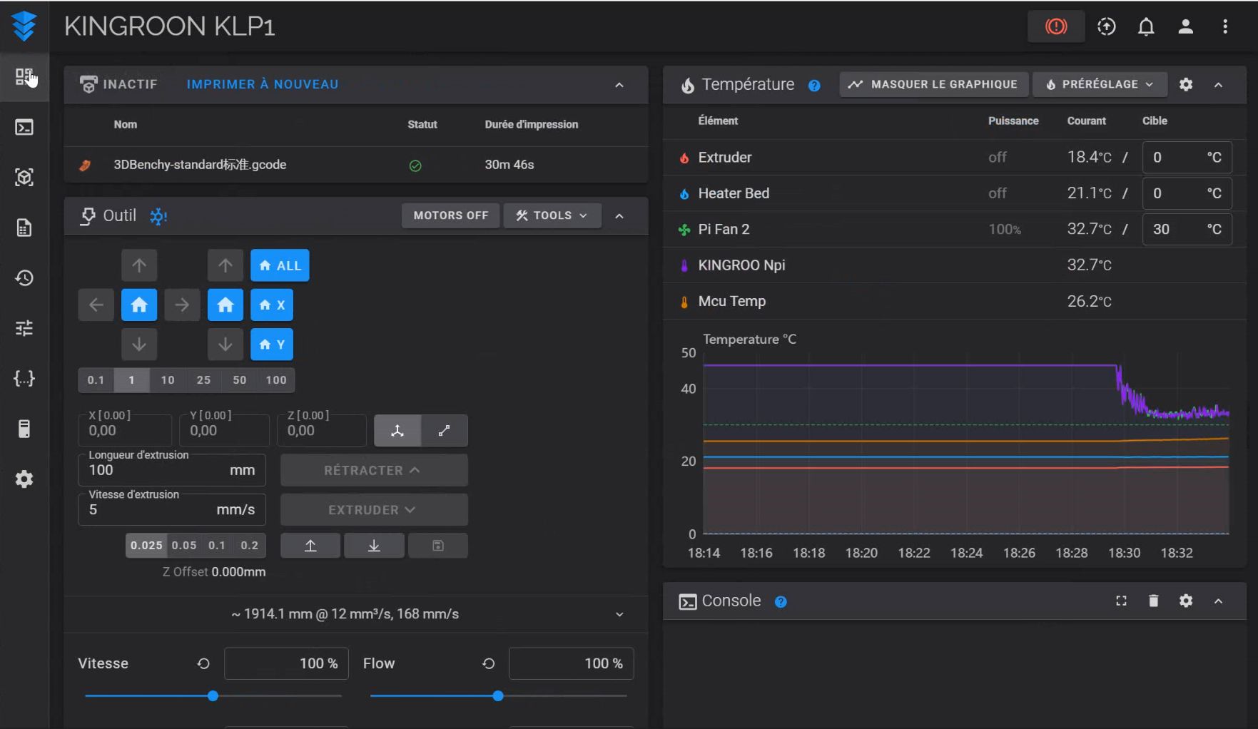

Quand on se connecte à la page web de l’imprimante (à l’adresse relevée plus haut) depuis un navigateur sur PC ou tablette, on arrive sur une page… en chinois, sauf pour quelques étiquettes.

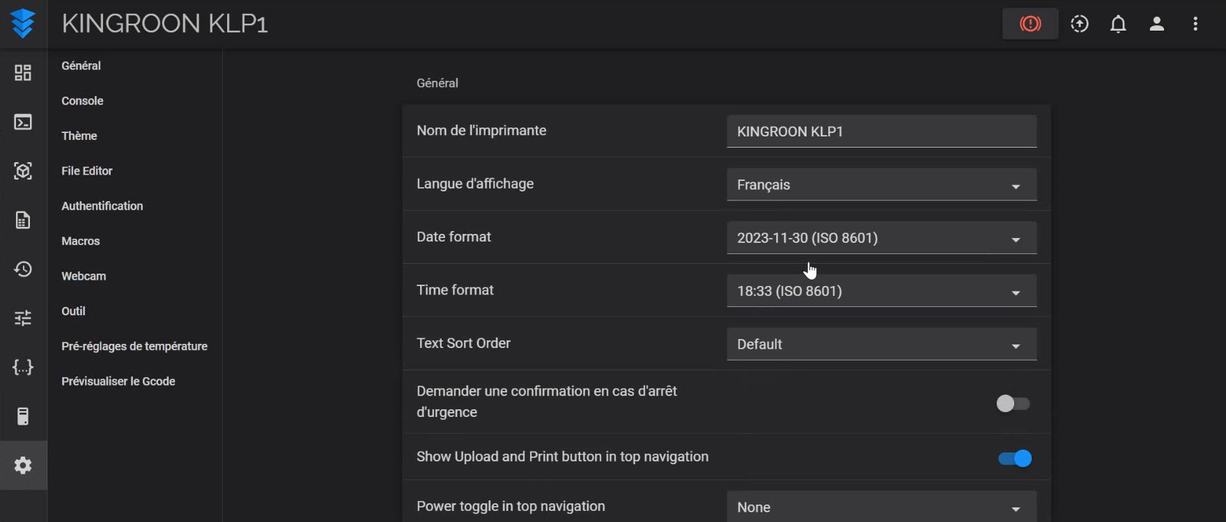

Cliquez sur la roue dentée. Les langues sont sur la deuxième liste déroulante à droite.
Choisissez le français.
A partir de là, même si tout n’est pas 100% traduit (il reste de l’anglais) ça devient plus lisible pour un occidental que les caractères chinois…
Vous avez maintenant le tableau de bord web en français. Il faudra faire pareil sur le menu de l’imprimante qui s’affiche sur l’écran.
