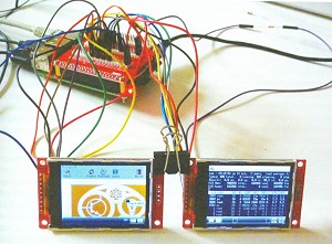

hackable_9_ecran_spi_1Un seul écran ne suffit pas pour vos projets ? Et si vous en connectiez 2, sur votre Raspberry Pi ?
C’est ce que Denis nous propose dans cet article. Après l’installation d’un seul écran OLED (voir plus haut) voici comment connecter deux écrans LCD sur le bus SPI.
Ces deux écrans miniatures couleur de 320 x 240 pixels ont l’avantage du prix, puisqu’ils ne coûtent que quelques euros (5€ environ). Vous les trouverez sur les sites de vente en ligne à des prix défiant toute concurrence.
Cet article met en œuvre le Device Tree apparu dans le système Raspbian (je vous l’avais présenté fin juillet) et qui permet de charger des modules en fonction du matériel présent sur la carte. En voici une première application pratique !
