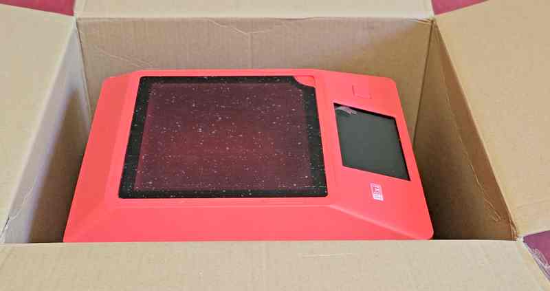

La machine arrive dans un carton très épais. elle est protégée par une épaisse couche de mousse.

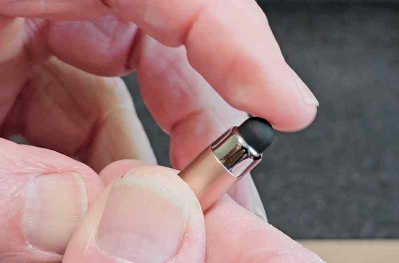

A l’étage supérieur on trouve le manuel d’utilisation ainsi que le stylet.
Le stylet est bien adapté à l’écran tactile et permet de dessiner.
Lorsque la couche de mousse supérieure est enlevée, on accède à la machine qu’on peut alors sortir du carton.

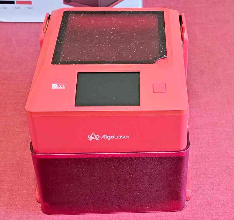

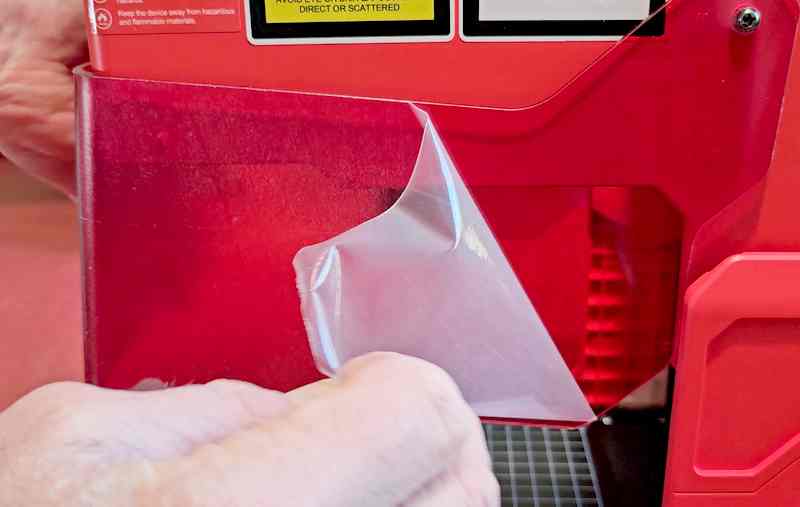

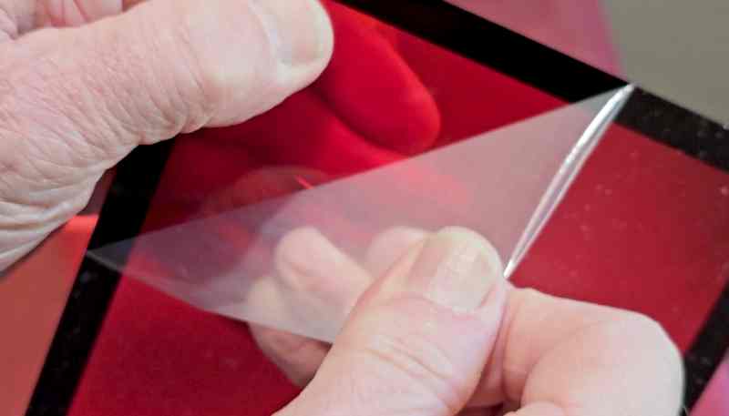

Les surfaces des couvercles de protection contre la lumière du Laser sont protégés par un film qu’on peut retirer facilement
J’ai commencé par retirer le film du cache supérieur.
Puis le film du cache de la partie basse de Pixi.
Attention si vous enlevez les caches ou si vous levez la machine (voir plus bas) il faut IMPERATIVEMENT porter les lunettes fournies avec la machine.

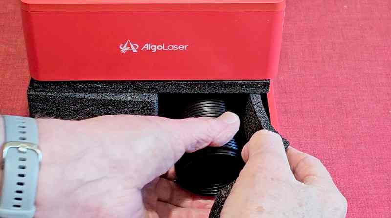

La partie basse de la machine contient les accessoires protégés par de la mousse : tuyau d’évacuation, alimentation secteur, connexion du tuyau, câble USB…

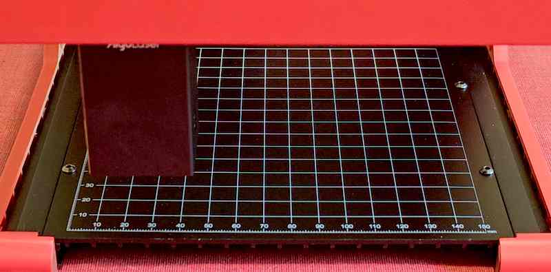

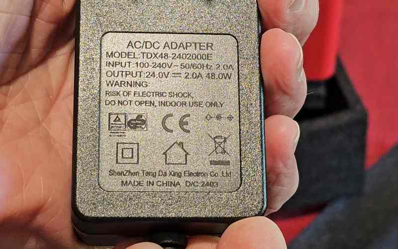

L’alimentation est un modèle 24v/2ALorsque la mousse est retirée, on accède à la tête Laser et à la plaque de fond. Celle-ci est montée avec le côté gradué vers le haut, ce qui est pratique pour positionner précisément les pièces qu’on grave. Par contre, cette surface se détériore si le laser la frappe. Dessous il y a des stries qui permettent de découper sans marque sur le dessous des pièces. N’hésitez pas à retourner cette plaque (4 vis à enlever) si besoin !

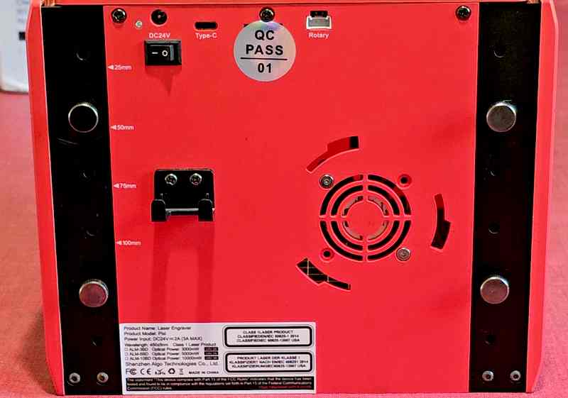

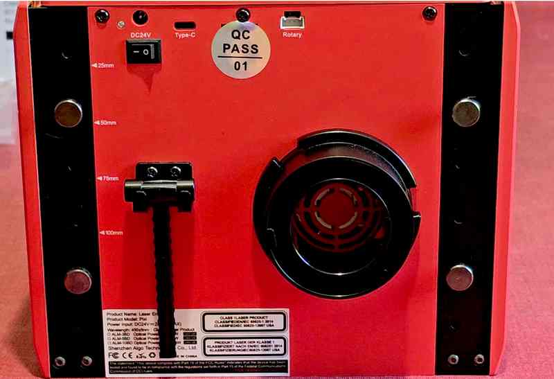

L’arrière de la machine avant montage des pièces trouvées dans la base de la machine.

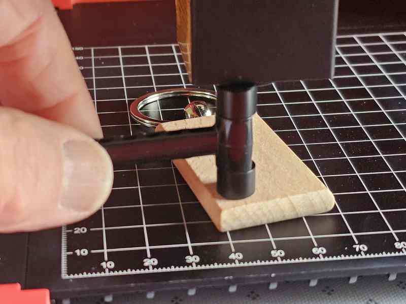

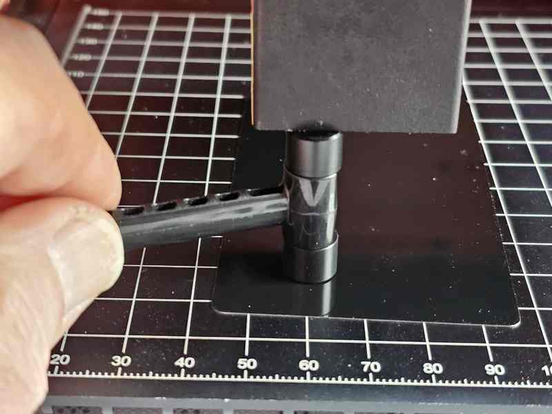

Ici j’ai posé la pige de mesure (qui ressemble à un petit marteau) dans son support et j’ai clipsé le raccordement du tuyau. Il y a un ventilateur d’extraction qui extrait les fumées et les poussières générées par la gravure et la découpe.

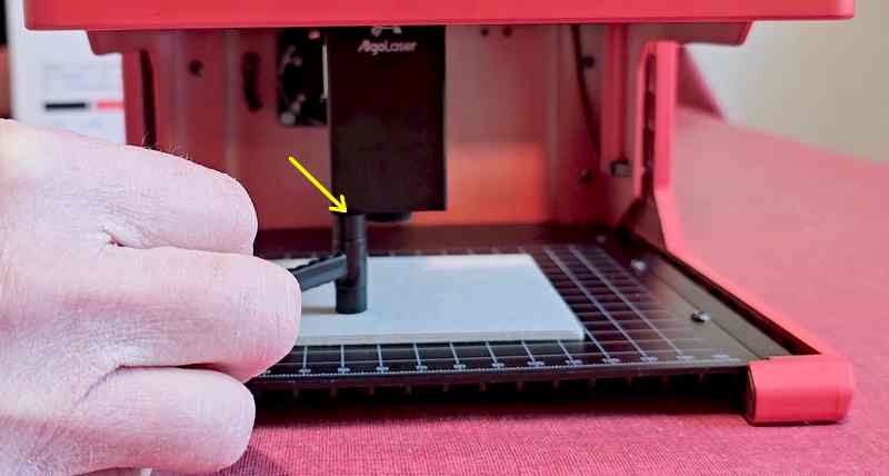

Sur la tête Laser une molette permet de régler la hauteur de la tête Laser. La tête est montée sur une coulisse pilotée par une vis qui tourne avec la molette. On a parfois des réglages plus compliqués sur des machines de grande taille bien plus onéreuses…
Le réglage est simple, il suffit de positionner la pige sous le radiateur de la tête Laser (pas sous le Laser !) et de tourner la vis au dessus de la tête pour amener le radiateur en contact avec la pige.

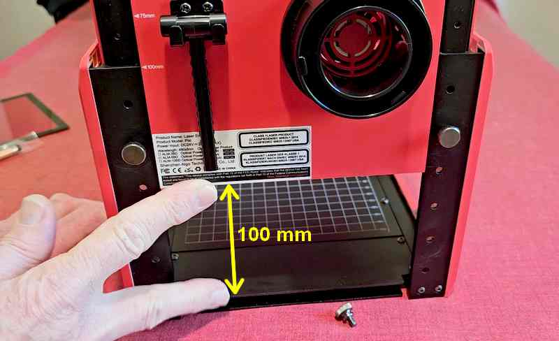

En enlevant les 4 vis moletées à l’arrière de l’appareil, on peut le rehausser, des graduations sur la partie gauche donnent la hauteur. Ici il y a 100mm, c’est le maximum. On peut de cette façon graver des objets épais, des boîtes, ou encore positionner le rotary pour graver des objets cylindriques.

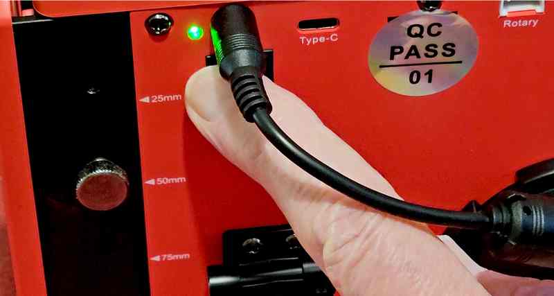

Quand tout est prêt, on peut connecter la prise d’alimentation et mettre la machine sous tension.

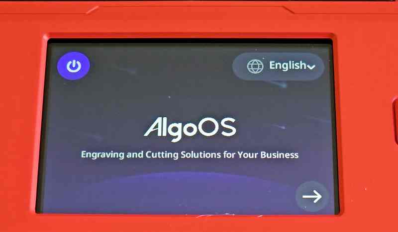

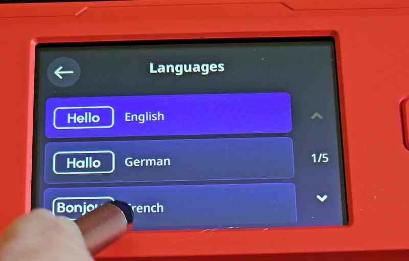

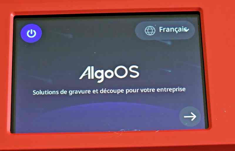

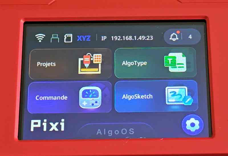

L’écran s’allume et après une séquence de démarrage affiche l’écran d’accueil. EN haut à droite on a l’icône de changement de langue.
Dans les langues proposées j’ai choisi le Français. Bon, les commandes principales ont été traduites mais on a encore de l’anglais, par exemple les matières à graver sont restées en anglais. Ça évoluera sans doute avec les prochaines mises à jour.
Au redémarrage, l’OS est en français.

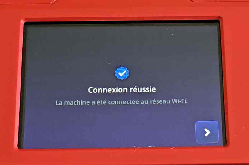

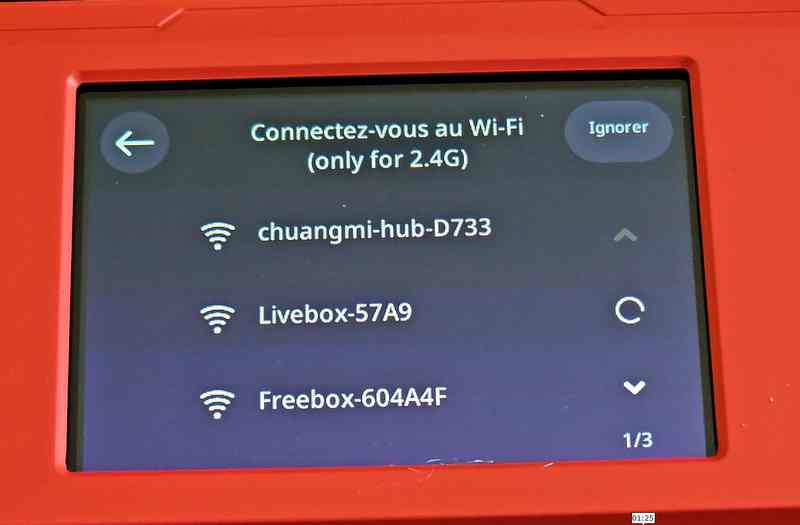

La Pixi se connecte au WiFi sans problème, il suffit de choisir la box et d’entrer le mot de passe.Une fois connectée au Wifi la machine est accessible via une application sur smartphone ou sur tablette.
Ensuite la navigation se fait via un menu graphique très intuitif.

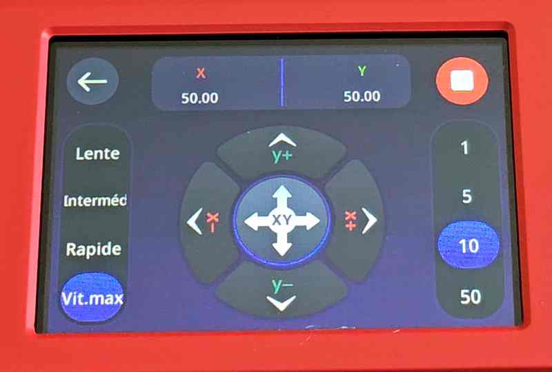

Les commandes permettent de positionner la tête Laser et de la déplacer en choisissant la vitesse.

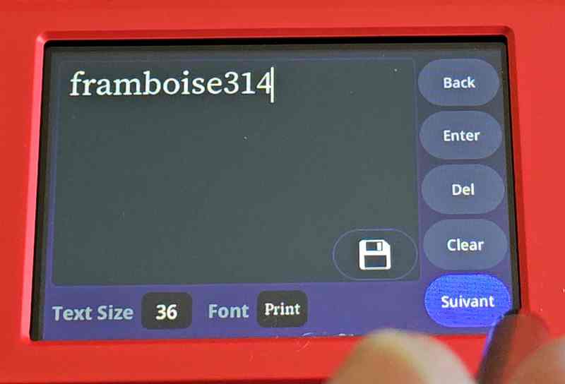

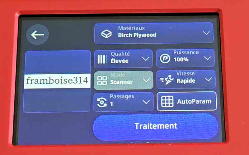

AlgoType permet de taper du texte et de modifier ses paramètres avant la gravure

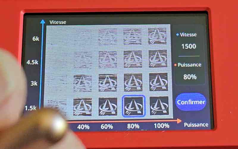

On peut choisir le matériau (non traduit dans cette version : Contreplaqué de bouleau), la qualité de gravure, puissance du laser, vitesse, nombre de passes etc. Des paramètres adaptés à chaque matériau sont disponibles (Autoparam) mais il faudra peut être les adapter en fonction des résultats réels obtenus lors des essais.

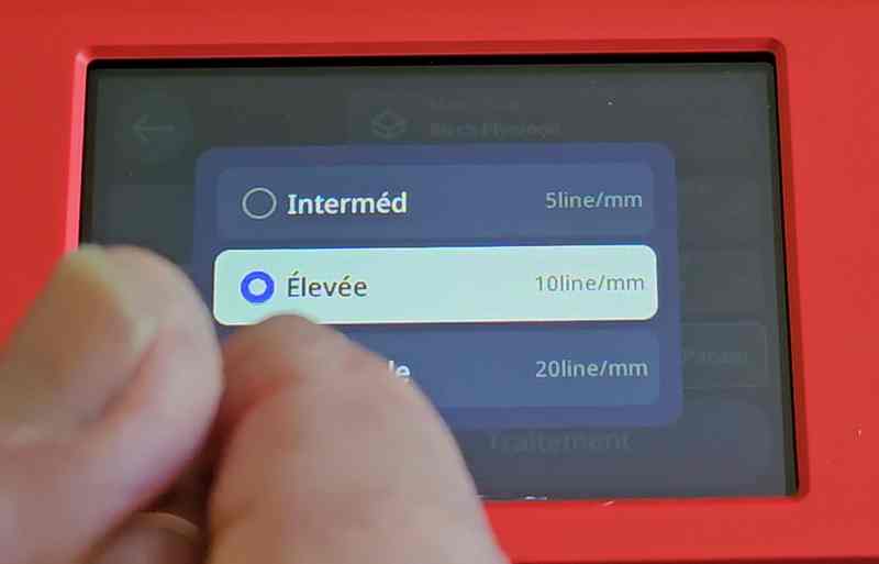

L’écran présente une grille un peu comme les grilles de test générées avec Lightburn (Vitesse de déplacement / Puissance du Laser). cette grille permet de choisir l’effet visuel recherché.
On choisit ici le nombre de lignes / mm

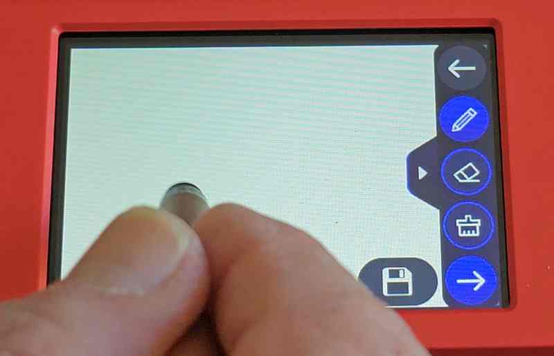

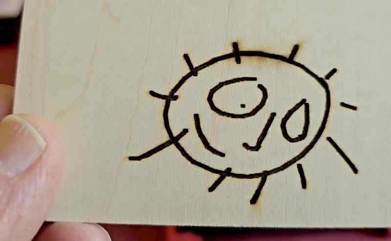

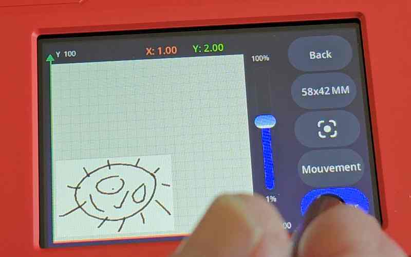

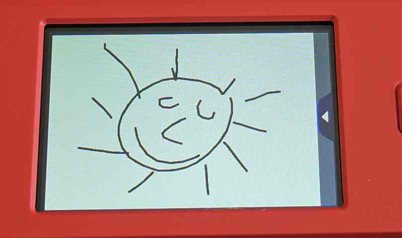

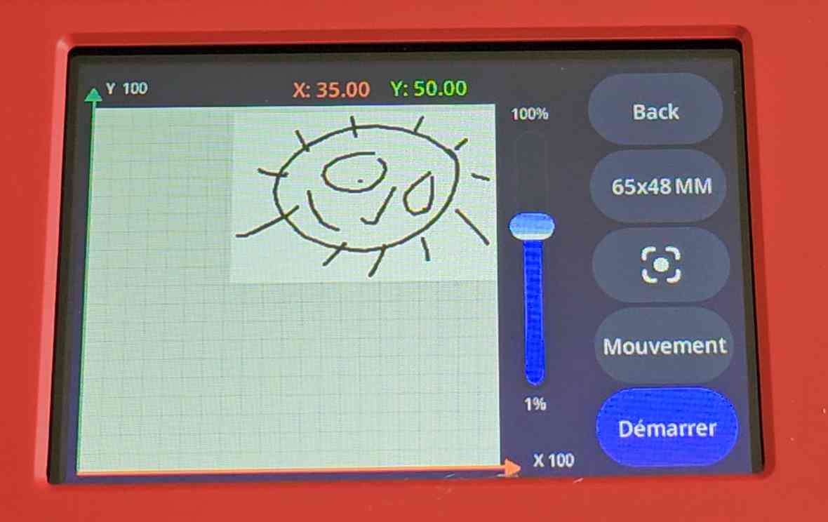

AlgoOS permet de dessiner directement sur l’écran. Je pense que les enfants vont adorer cette fonctionnalité !
OK, je ne me suis pas foulé !
Le dessin obtenu peut être redimensionné, déplacé… Tout simplement avec le stylet. Ça reste très accessible.
En cliquant sur Démarrer on lance l’impression.

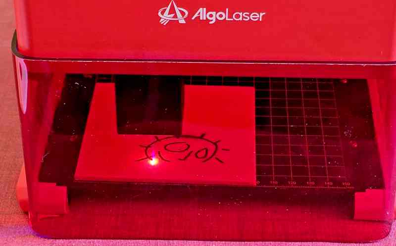

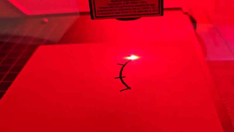

Gravure d’une plaque de contreplaqué avec l’image dessinée sur l’écran.
La gravure est presque terminée.

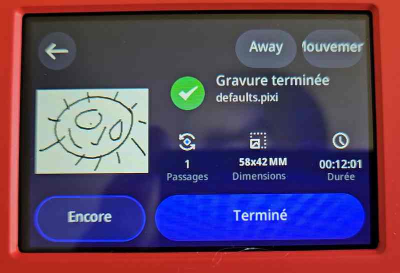

A la fin de l’opération, l’écran affiche les dimensions, le temps écoulé et propose de graver à nouveau, pratique quand on réalise des séries comme des stylos ou des porte-clés.
Le résultat de la gravure est excellent. Le haut est un peu « brûlé » mais j’ai réglé les paramètres « à la volée » et la suite est correcte.

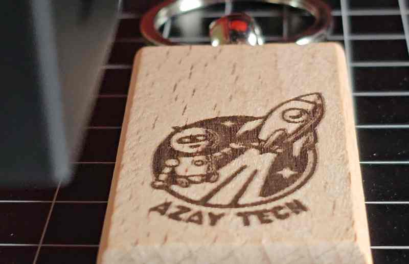

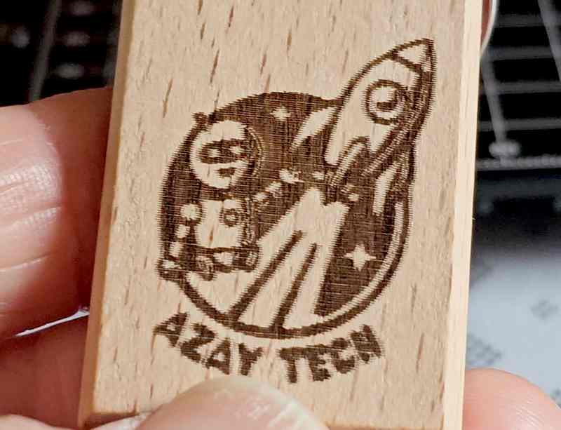

Gravure d’un porte clé en bois
Le résultat est tout à fait correct

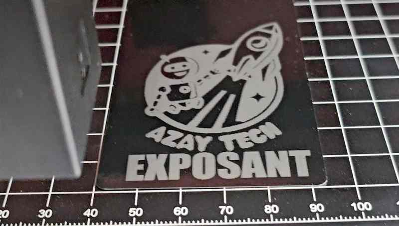

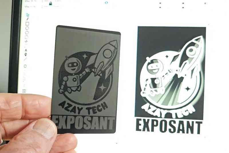

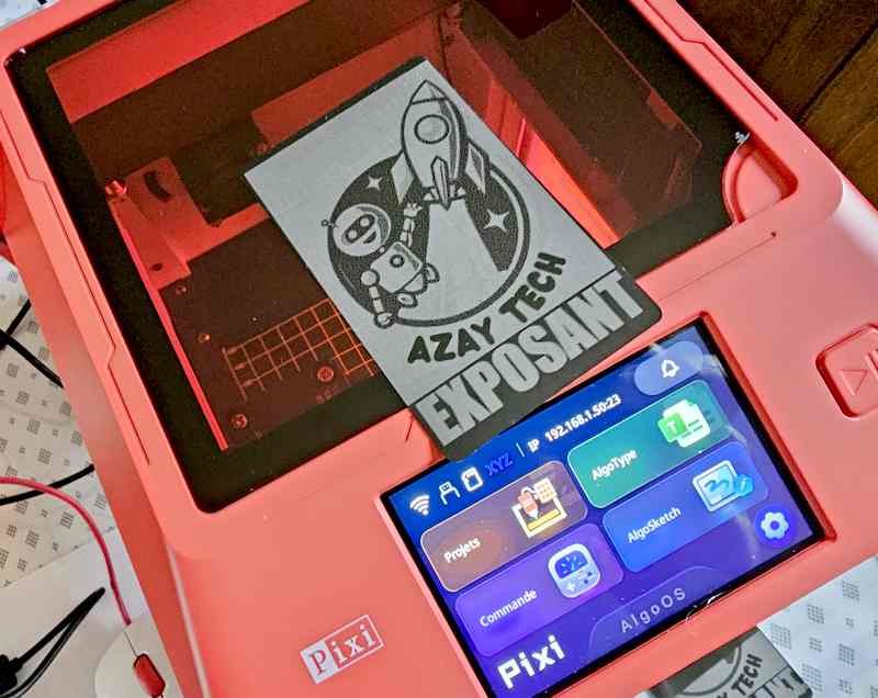

Gravure d’une carte de visite en aluminium recouvert de vinyl

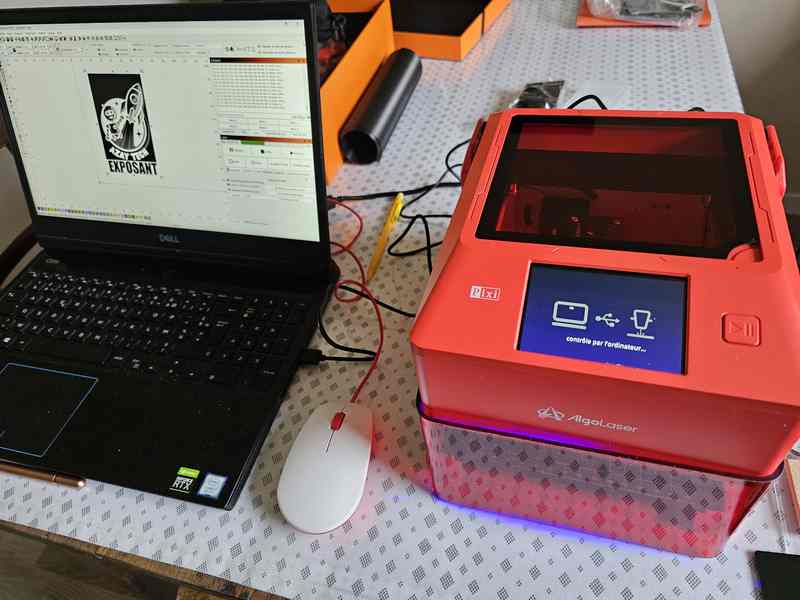

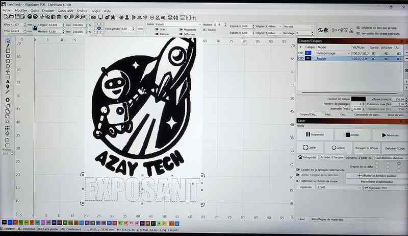

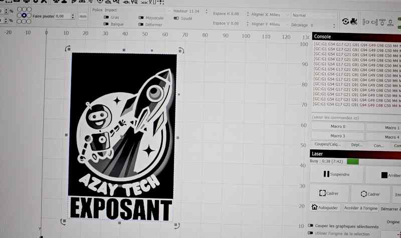

Cette fois j’ai utilisé Lightburn en reliant mon PC à la prise USB-C à l’arrière de Pixi
L’écran de Lightburn en cours de gravure…

Réglage de hauteur à la pige avec une carte de visite
Réglage de hauteur à la pige avec un porte clé en bois

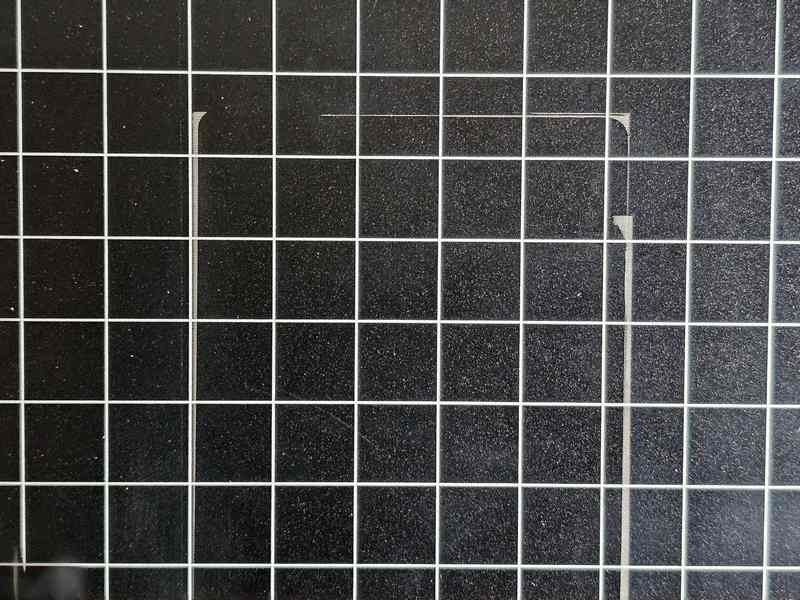

Le dessous de la plaque inférieure est strié et sert pour la découpe, retournez la plaque pour découper les objets.

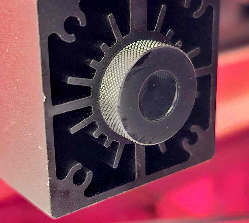

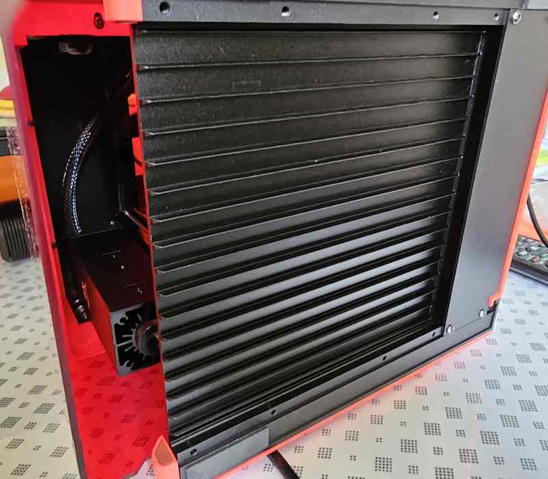

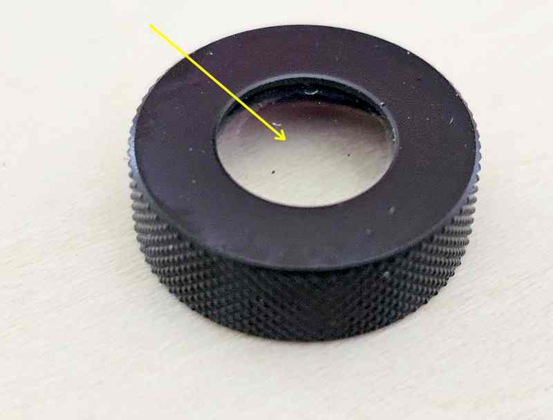

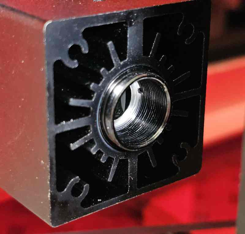

La plaque de fond a été légèrement détériorée par le laser à l’extérieur de la carte de visiteLa lentille du laser est amovible, elle se dévisse simplement grâce à la partie moletée. On voit que le radiateur est conséquent, avec en plus l’assistance d’un ventilateur, pour dissiper la chaleur de la diode Laser.
Une fois la lentille démontée, il faut nettoyer soigneusement le dessus de la lentille où se dépose la poussière de la gravure ou de la découpe. J’utilise de l’alcool isopropylique et un coton tige. Normalement à l’intérieur il ne doit pas y avoir de dépôt. Si la lentille présente des craquelures ou des zones abimées, il faut absolument la remplacer.
La lentille viens se visser sur la sortie du Laser
Configuration de la machine avec LightburnL’installation utilisée pour les tests
Résultat de la gravure sur une carte de visite en aluminium.
