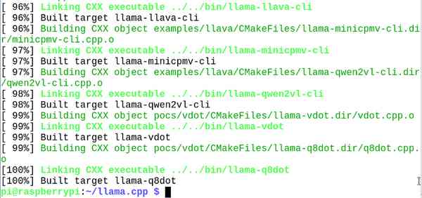

Maintenant, compilez le code en utilisant la commande cmake (voir le build.md de Georgi) :
cmake -B build
cmake –build build –config Release
Si vous voulez accélérer la compilation, ajoutez -j 4 à la fin de la ligne. La compilation commence, vous pouvez vous préparer un café, il y en a pour 10 minutes environ (sans le j -4).  L’effet du radiateur actif se fait sentir, puisque le CPU reste à une température inférieure à 50°C.

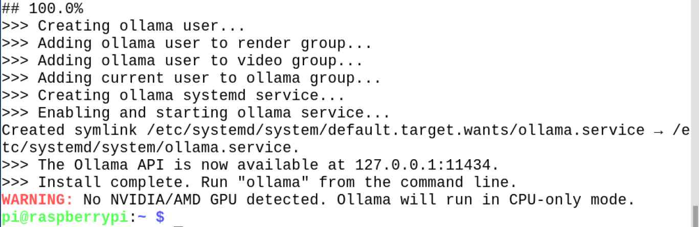

Télécharger la CLI d’Ollama et l’installer
curl https://ollama.ai/install.sh | sh
Comme aucun GPU n’est détecté, Ollama fonctionnera en mode CPU uniquement, ce qui peut avoir un impact sur la vitesse.

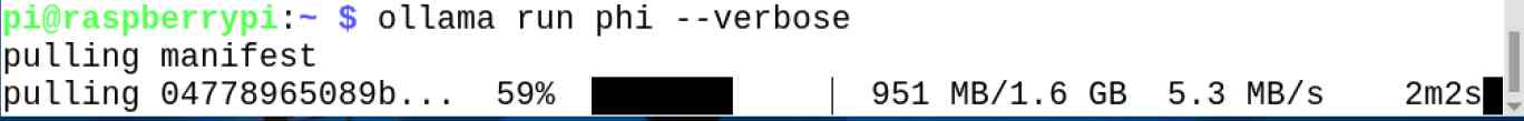

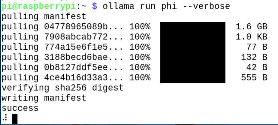

Exécutez la commande suivante pour télécharger et exécuter le modèle Microsoft Phi-2 :
ollama run phi –verbose
Ollama va télécharger les 1.6 Go du modèle…Qu’on a téléchargé précédemment !
