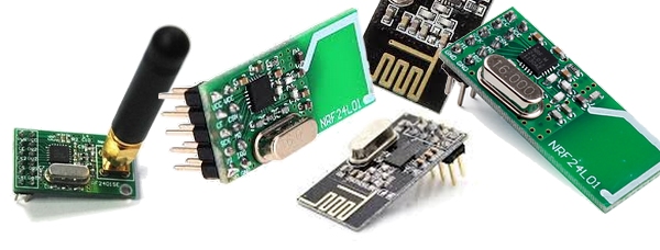

Différentes déclinaisons du circuit nRF24L01

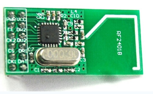

NRF24L01
Le circuit nRF24L01

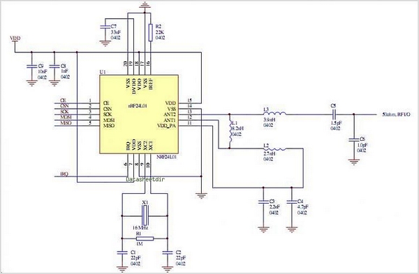

NRF24L01-circuits
Schéma d’une carte nRF24L01

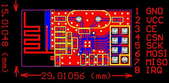

nRF24L01 : Implantation des composants
