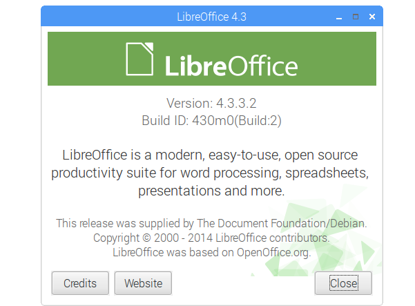

La version d’origine de LibreOffice

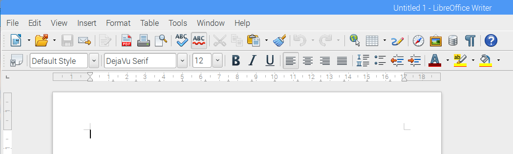

Dans le Menu de Raspbian, cliquez sur Bureautique et ouvrez par exemple Writer.
Image affichée à l’ouverture de LibreOffice
Dans l’aide (Help) de Writer, cliquez sur la dernière ligne du menu pour afficher la version :
On voit que c’est une version 4.3 de LibreOffice qui est intégrée à Raspbian Jessie.

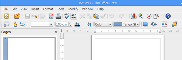

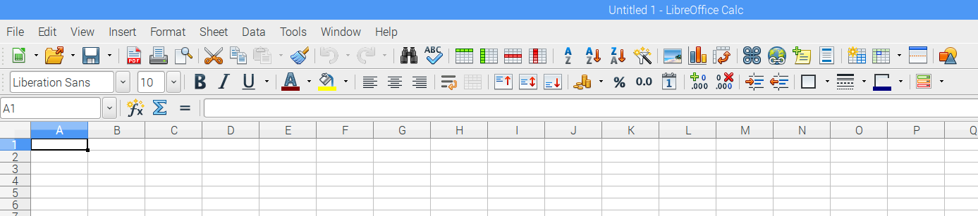

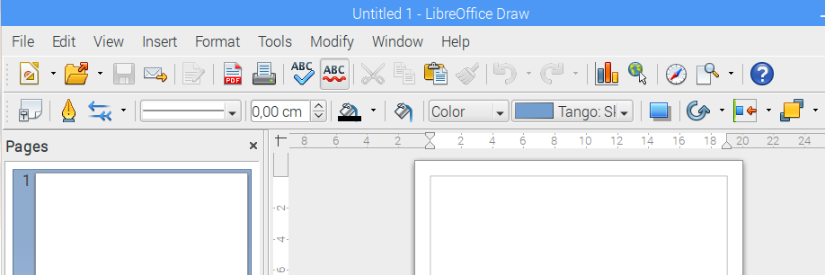

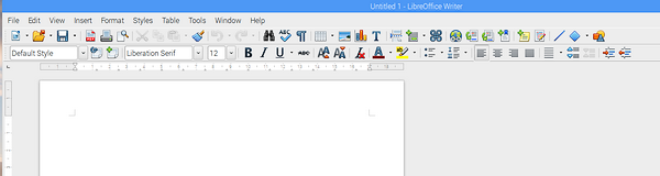

Les menus des applications
Writer
Calc
Draw
Ces images de la version 4 vous permettront de comparer avec les menus de la version 5 de LibreOffice.

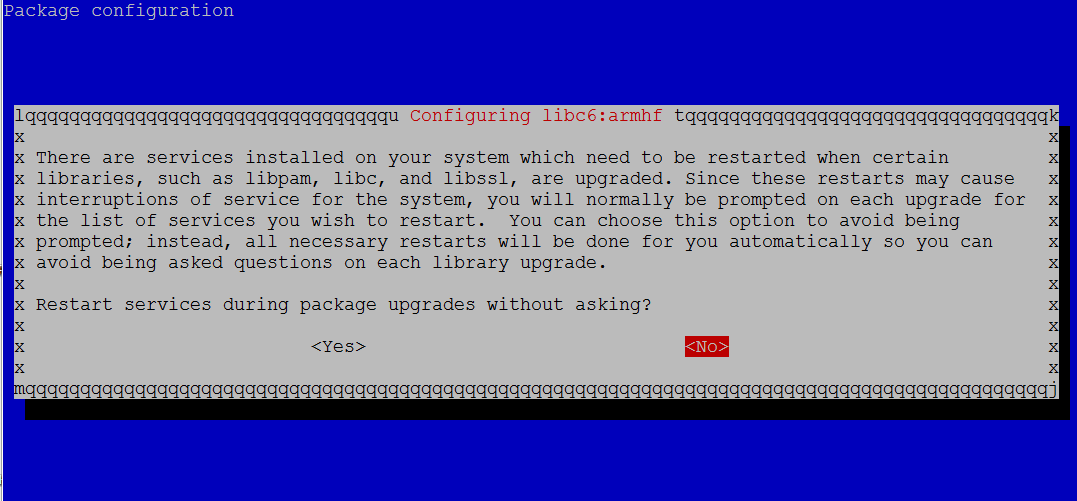

L’installation commence et au bout d’un moment le système vous demande s’il peut redémarrer des services sans votre avis…
Dites-lui encore Voui et ouvrez -encore- une bière, une boisson au Cola ou faites vous un café (un thé ?)

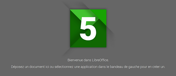

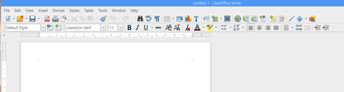

Test de LibreOffice 5
Bon déjà c’est pas mal, c’est bien LibreOffice 5 qui s’ouvre 🙂
Arrgh ! Mais c’est encore en anglais ! Pendant qu’on y est on se le traduit en français ?

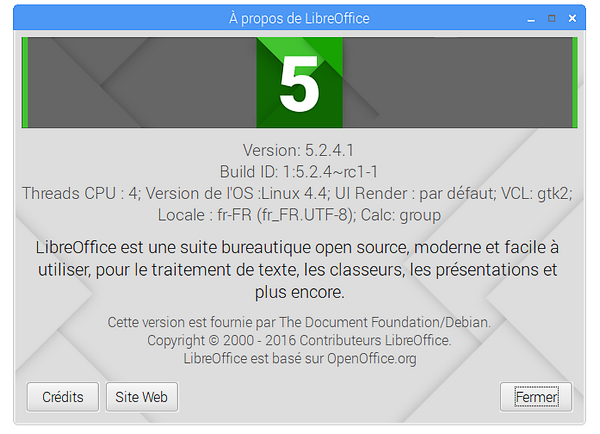

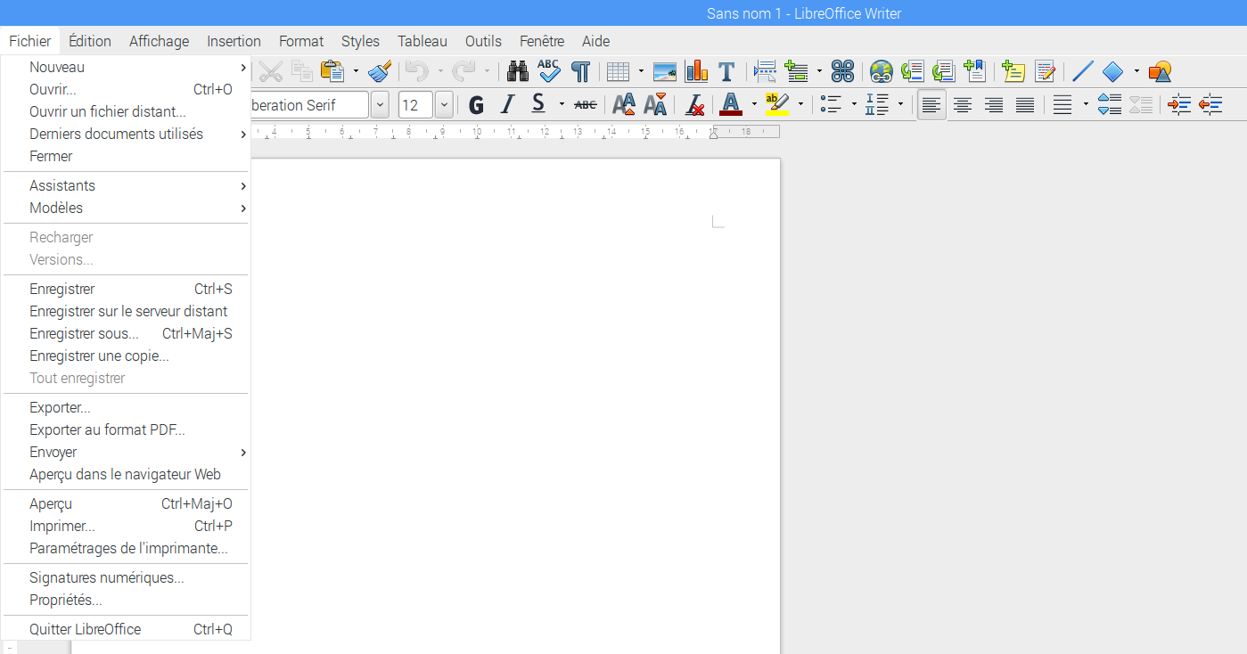

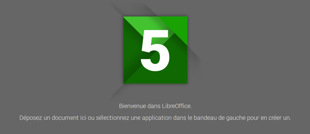

Et on vérifie :
Yep ! on a un Libre office en français, tous les menus sont bien traduits 🙂
Version de LibreOffice 5 installée
Rendez vous dans le menu Aide et cliquez sur A propos de LibreOffice. L’écran ci-dessus s’affiche. Nous sommes bien passés en version 5.2.

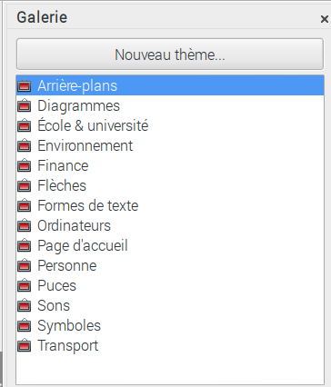

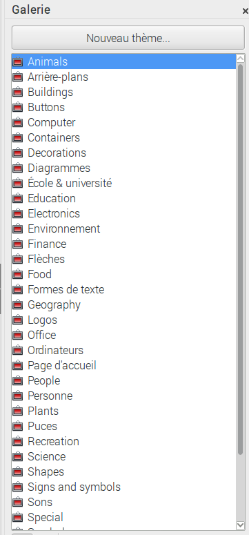

Et les cliparts ?
Souvent les utilisateurs qui passent d’une suite commerciale à LibreOffice me font la remarque que les cliparts sont un peu décevants. On va améliorer ça aussi.
Allez dans le menu Insertion > Media > Galerie de Writer.
Il y a une liste des cliparts inclus dans LibreOffice 5.
Pour augmenter la disponibilité en cliparts, installons openclipart :

Dites Voui pour installer les cliparts supplémentaires
On peut maintenant faire un peu de ménage en supprimant les fichiers inutiles :
pi@raspberrypi:/etc/apt $ sudo apt-get autoremove
Lecture des listes de paquets... Fait
Construction de l'arbre des dépendances
Lecture des informations d'état... Fait
Les paquets suivants seront ENLEVÉS :
libboost-atomic1.55.0 libboost-system1.55.0 libboost-thread1.55.0 libelfg0 libglew1.10
liborcus-0.8-0 libpython3.4 libpython3.4-dev libpython3.4-minimal libpython3.4-stdlib
libqt5concurrent5 libqt5core5a libqt5dbus5 libqt5gui5 libqt5network5 libqt5opengl5
libqt5printsupport5 libqt5svg5 libqt5widgets5 libruby2.1 libscsynth1 libwps-0.3-3
libxcb-icccm4 libxcb-image0 libxcb-keysyms1 libxcb-randr0 libxcb-render-util0 libxcb-xkb1
libxkbcommon-x11-0 libyaml-0-2 python3.4 python3.4-dev python3.4-minimal qttranslations5-l10n
ruby ruby2.1 rubygems-integration supercollider-server
0 mis à jour, 0 nouvellement installés, 38 à enlever et 793 non mis à jour.
Après cette opération, 118 Mo d'espace disque seront libérés.
Souhaitez-vous continuer ? [O/n]
Dites encore Voui
Une fois le nettoyage terminé vérifions la disponibilité des cliparts :
Bon… Cette fois vous en avez des cliparts 🙂
