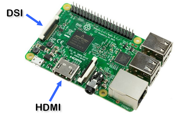

Sur le Raspberry Pi 3, on connait les sorties vidéo disponibles d’origine : HDMI et DSI (Display Serial Interface).

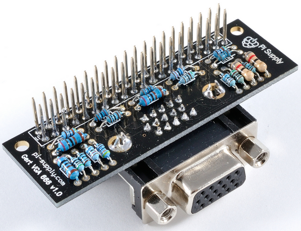

Il en est une qui est moins connue. Elle est utilisée par l’interface VGA666 qui permet de relier un ancien écran VGA sur le Raspberry Pi en utilisant une carte fille connectée au port GPIO.
Cette interface a été présentée fin 2014 sur le site raspberrypi.org.

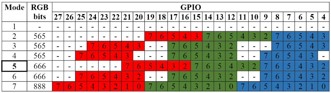

Alors que le connecteur HDMI véhicule en série des signaux numériques encapsulés, une autre technique de communication en voie de disparition aujourd’hui consiste à sortir les signaux en parallèle.
Les anciens se rappelleront, avec une larme au coin des yeux, les connecteurs Centronics dont les entrées sorties bidirectionnelles ont permis de connecter nombre de périphériques aux PC du siècle dernier… Pour ma part je me souviens d’un système d’antennes de suivi de satellites radioamateurs basé sur cette interface qui équipait ma station.
Lorsque le Raspberry Pi utilise le mode DPI, le GPIO sert à transmettre les signaux vidéo en parallèle vers l’écran. S’y ajoutent des signaux de synchronisation horizontale et verticale. Pour des raisons de niveaux des signaux, d’interférences dans les câbles parallèles et de temps de propagation différents entre les différents signaux, la distance utilisable avec ce type de signaux est réduite (quelques mètres).
Ici les pins du GPIO sont utilisées pour envoyer les informations RVB vers l’écran. Différentes combinaisons sont possibles en fonction du nombre de bits transmis. L’écran HD-TFT utilise des mots de 8 bits (RGB888) et permet l’affichage de plus de 16 millions de couleurs.
Comme toutes (ou presque) les broches du GPIO sont monopolisées, ne comptez pas trop connecter des périphériques sur le GPIO…

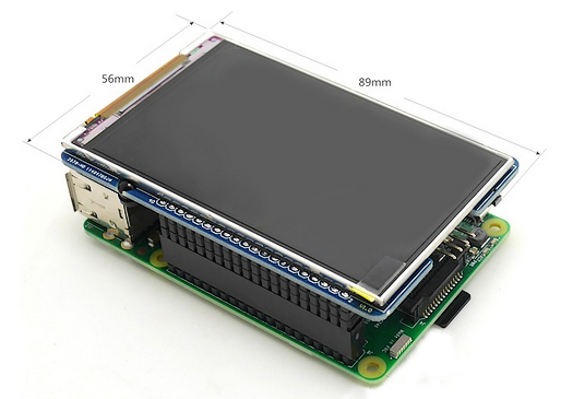

Dimensions de l’écran
La carte mesure exactement la dimension du Raspberry Pi. L’écran proprement dit mesure 75x45mm.

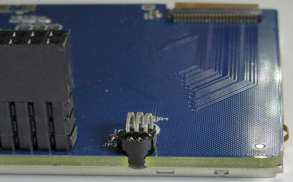

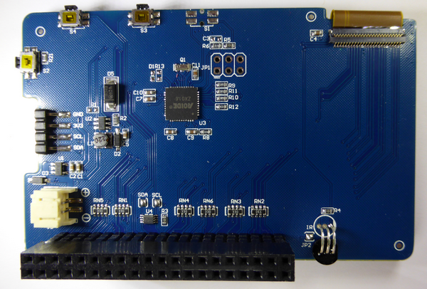

Sous la carte on trouve le connecteur 40 points et un certains nombre de composants que nous allons détailler.

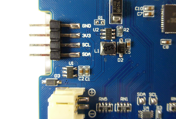

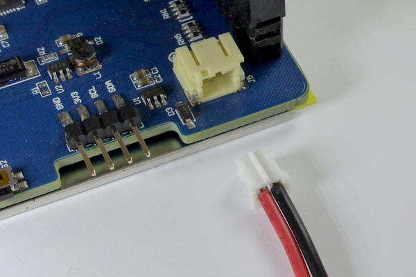

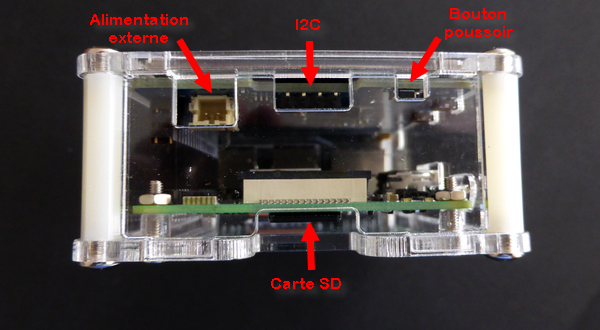

Un connecteur I2C, accessible sur le côté de la carte (je ne l’ai pas utilisé)

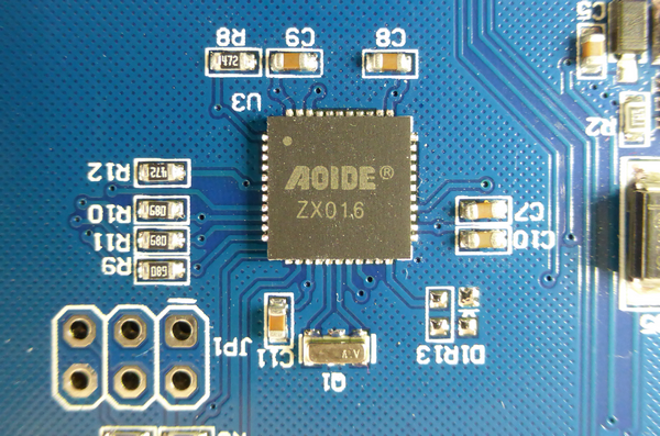

Le circuit chargé de gérer l’affichage.
Une prise J5 permettant d’alimenter le circuit de l’écran avec une alimentation extérieure (je ne l’ai pas utilisée).
Un capteur InfraRouge situé en bout du connecteur GPIO et tourné vers le haut de l’écran.

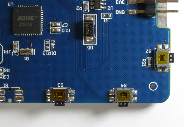

Trois boutons poussoirs sur les côtés de la carte. Après montage de l’ensemble, ils seront accessibles par des ouvertures dans le boîtier.

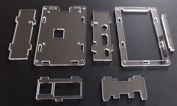

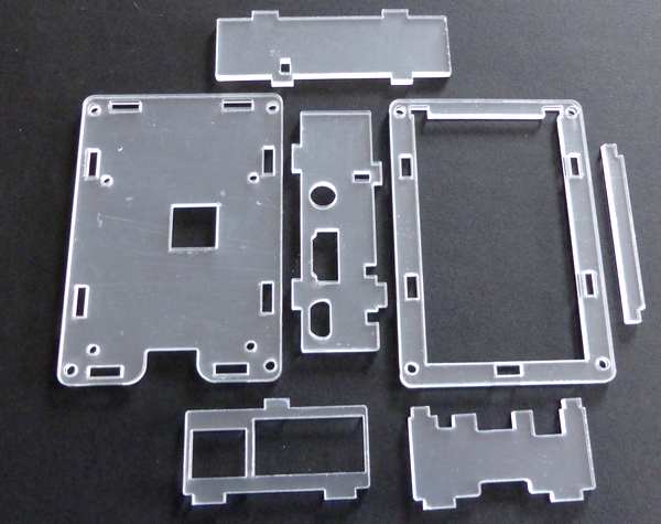

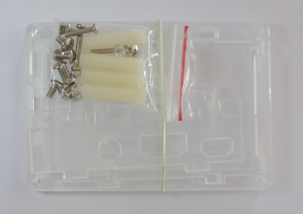

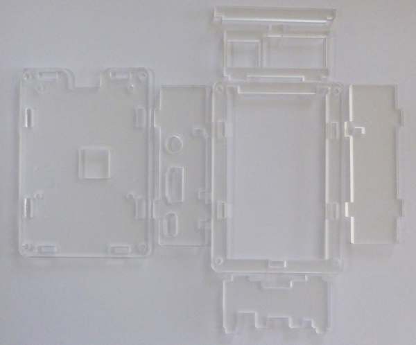

Les différentes pièces du boîtier acrylique.
Assemblage du boîtier
Voici pas à pas l’assemblage du boîtier. Le Raspberry Pi n’est pas fourni dans le kit 🙁 j’ai donc ré-utilisé un Pi3 qui avait eu d’autres emplois auparavant. Il est équipé de radiateurs sur le CPU et le gestionnaire USB, ainsi que sur la mémoire.
Un manuel de montage est disponible en ligne. (mais celui-ci est mieux 😀 😀 )
Les différentes pièces du boîtier .

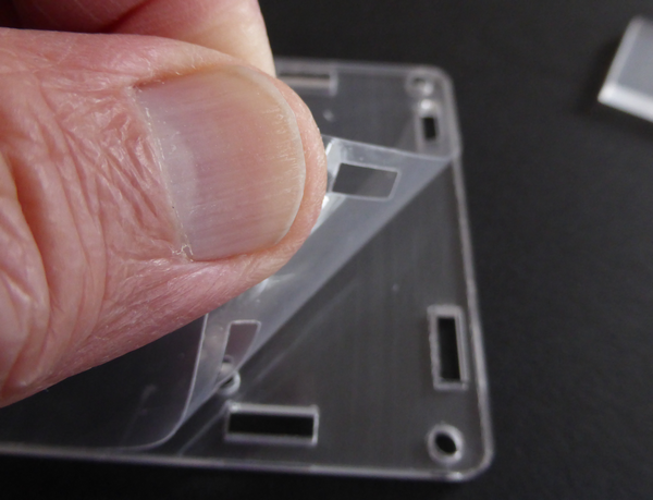

L’acrylique transparent est protégé sur les deux faces par un film adhésif. Enlevez le film de toutes les pièces du boîtier.
C’est plus joli sans le film qui cachait la surface brillante du boîtier.

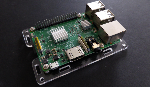

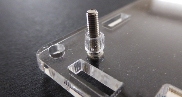

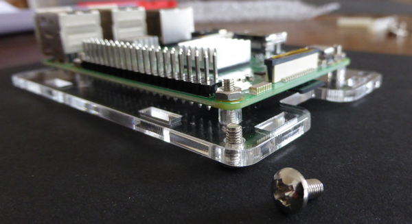

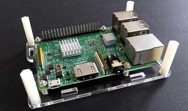

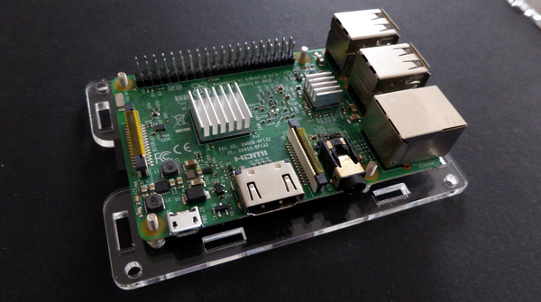

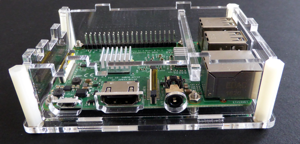

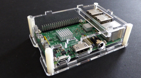

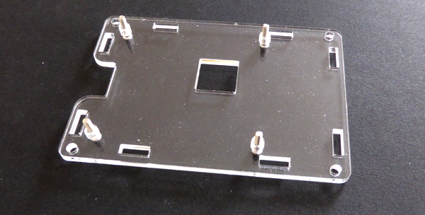

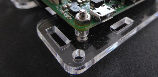

Mettez en place les vis longues et les entretoises dans les trous destinés à recevoir le Raspberry Pi 3.
Attention, il y a un sens pour le montage, la découpe dans le fond viendra sous la mémoire du Pi 3. Vous risquez aussi de galérer quand vous mettrez les vis en place car elles ne sont pas maintenues. Prévoyez un morceau de carton ou de bristol pour les maintenir en place. Il y a 4 vis et 4 entretoises à positionner.

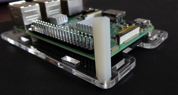

Mettez le Raspberry Pi en place sur les 4 vis/entretoises.
Le Raspberry Pi en place.
Il ne reste qu’à le fixer avec les écrous.
Le Raspberry Pi est fixé sur le fond du boîtier.

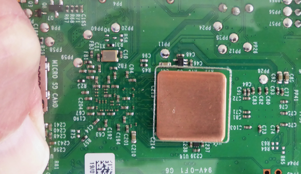

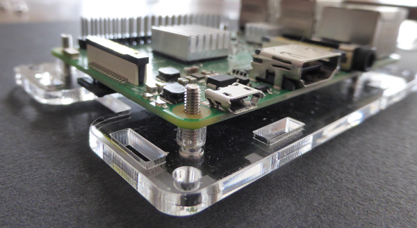

Avant de continuer, vérifiez que la mémoire est bien en face du trou situé sous le boîtier… Sinon, recommencez 😀
Positionnez les 4 vis d’angle. Elles sont plus courtes et ont une tête arrondie.
Vissez les entretoises (colonnettes) en nylon sur les vi.
Les 4 angles recevront leur colonnette support.

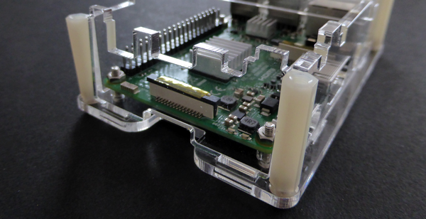

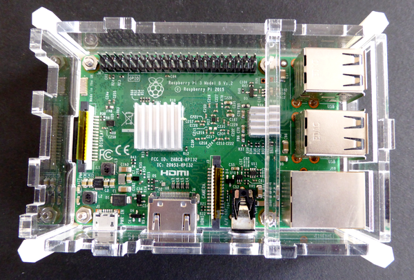

Mettez les côtés du boîtier en place. Les plaques viennent s’insérer dans les encoches du fond
Attention la plaque côté carte micro SD est dissymétrique. Mettez la dans le bon sens, ne forcez pas !
Insérerez l’espaceur dans les plaques latérales.
Le boîtier est presque terminé. Ici vu du côté HDMI.
Le boîtier vu de côté.
Le boîtier vu de dessus.

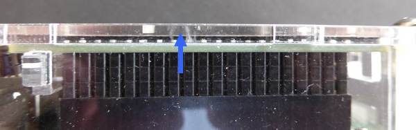

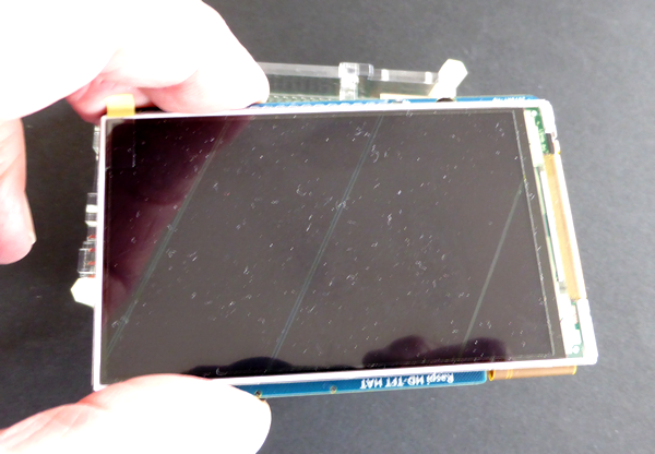

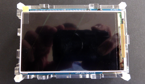

Sortez l’écran de sa pochette antistatique. Évitez de trop le manipuler et de mettre vos mains pleines de doigts partout sur le circuit imprimé. C’est fragiles ces petites bêtes !
Ici on voit le capteur Infrarouge qui affleure sur un côté de l’écran. Positionnez le connecteur de l’écran sur celui du Raspberry Pi 3. Soyez attentif : pas de décalage, ne pas trop forcer pour ne pas tordre les broches, n’appuyez pas sur l’écran mais sur le circuit imprimé (bleu) etc.

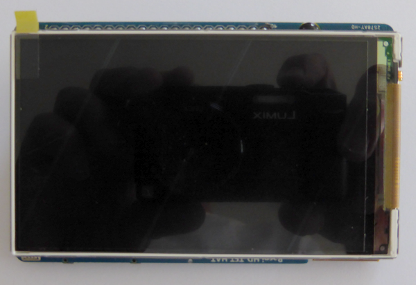

Mettez l’écran en place sur le Raspberry Pi. En prime ici la photo du photographe 😉

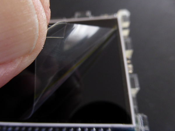

Repérez la languette du film de protection
Pelez l’écran, il va briller de tous ses feux !

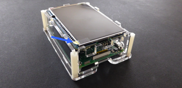

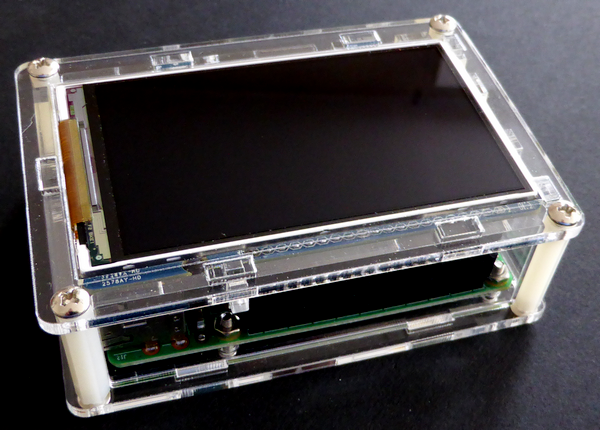

Mettez en place le cadre supérieur (ça leur fait du bien de se faire remettre en place de temps en temps 😆 ).

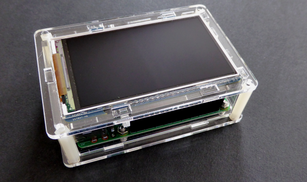

Il ne vous reste qu’à placer les 4 vis restantes dans les angles pour terminer le montage.

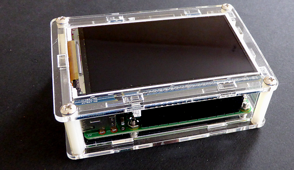

L’ensemble terminé est du plus bel effet (enfin, c’est mon avis). On va en faire le tour.

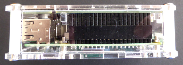

Côté carte microSD on a une bonne accessibilité grâce à la découpe dans le fond du boîtier. Des trous dans la partie haute donnent accès à la prise d’alimentation (non utilisée ici), au bus I2C et à un des 3 boutons poussoirs. Ce bouton poussoir règle la luminosité de l’écran en 8 pas.

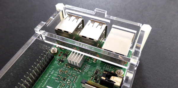

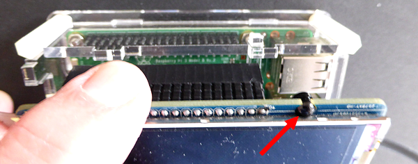

Côté connecteur GPIO. Pas grand chose de ce côté sauf…

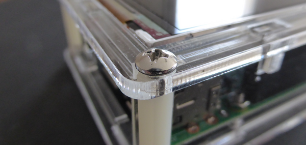

Une légère déformation du cadre apparue lors du serrage des vis d’angles. Le cadre appuie sur les soudures et prend une légère courbure.

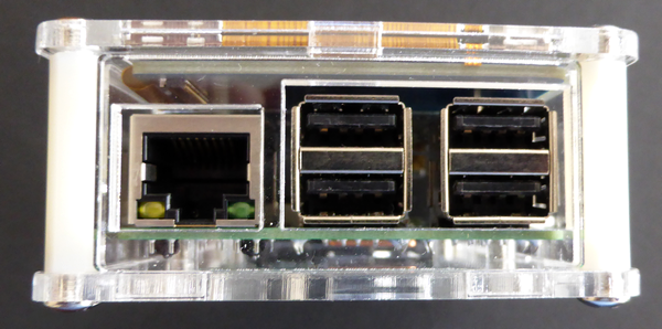

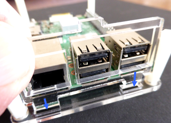

Côté prises USB et réseau. RAS, les trous sont parfaitement positionnés.

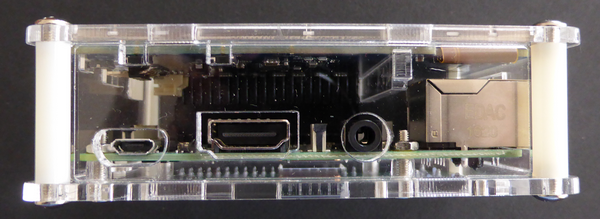

Idem du côté des prises microUSB d’alimentation, HDMI et sortie AV analogique.

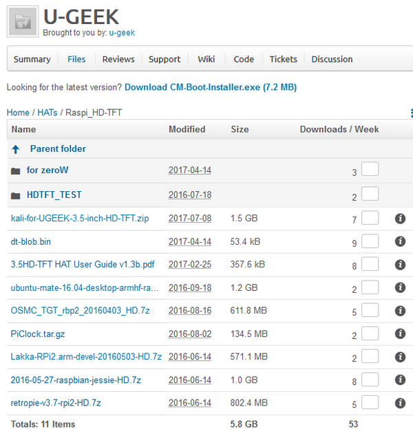

Pour utiliser l’écran on peut télécharger un certain nombre de distributions « clés en main » :
On voit qu’une Raspbian -Jessie- existe, une Ubuntu, OSMC, Lakka, Kali… vous n’aurez que l’embarras du choix.

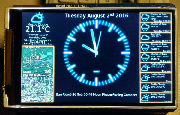

Il y a même PiClock (crédit photo @freefish)
Mettre les mains dans le cambouis
Oh ça va, pas d’inquiétude vous ne vous salirez pas trop 😉 Là aussi vous trouverez un manuel en ligne… et en anglais.
J’ai décidé d’utiliser l’écran avec Raspbian Stretch.
On va commencer par mettre à jour le firmware du Raspberry Pi
pi@raspberrypi:~ $ sudo rpi-update
puis récupérer le fichier chargé de configurer le GPU au moment du boot :
pi@raspberrypi:~ $ sudo wget http://sourceforge.net/projects/u-geek/files/HATs/Raspi_HD-TFT/dt-blob.bin
et on va le copier dans /boot
pi@raspberrypi:~ $ sudo cp dt-blob.bin /boot

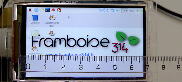

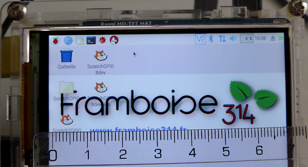

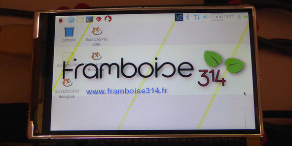

Vous pouvez démarrer le Raspberry Pi et admirer l’écran.

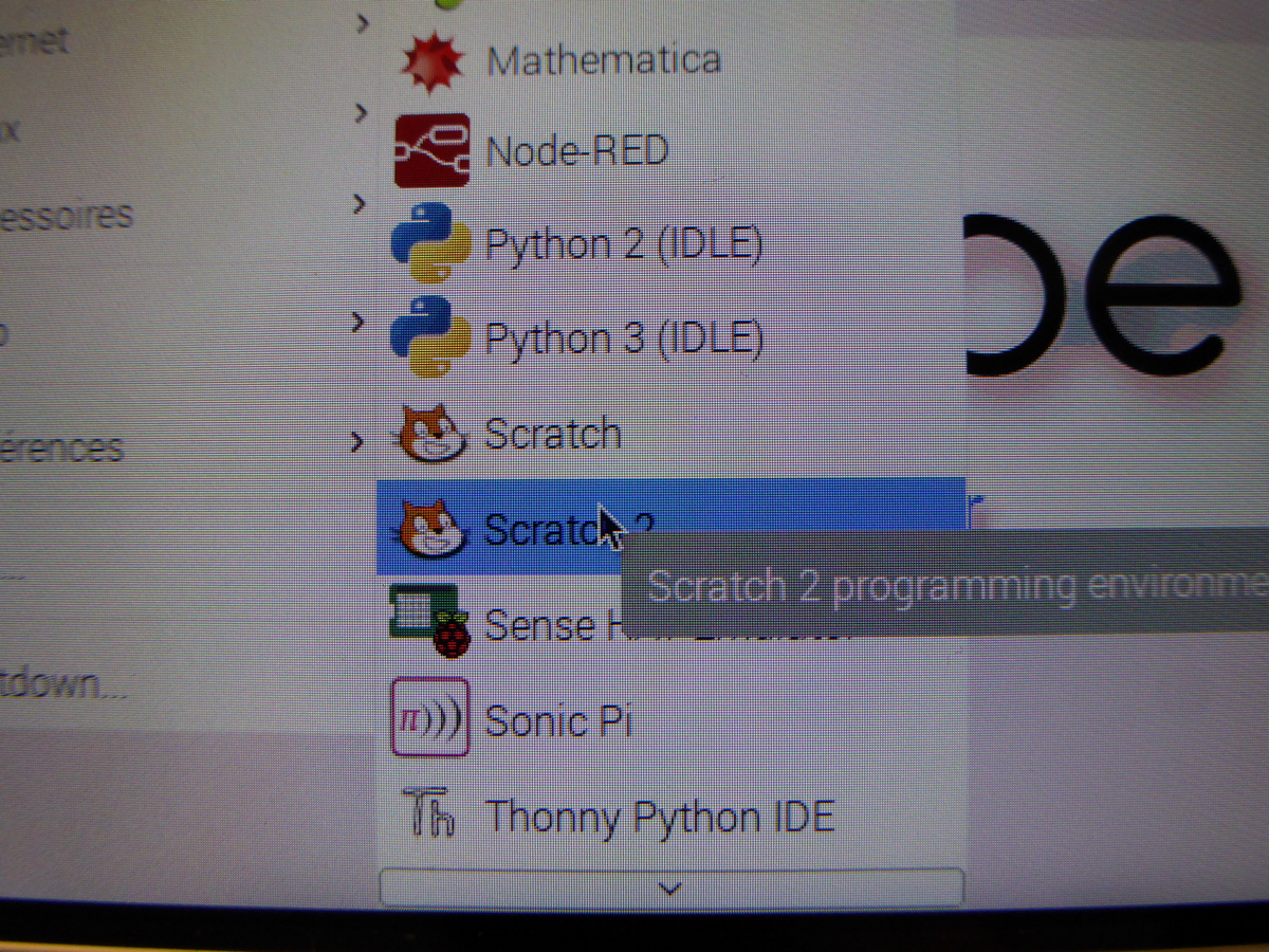

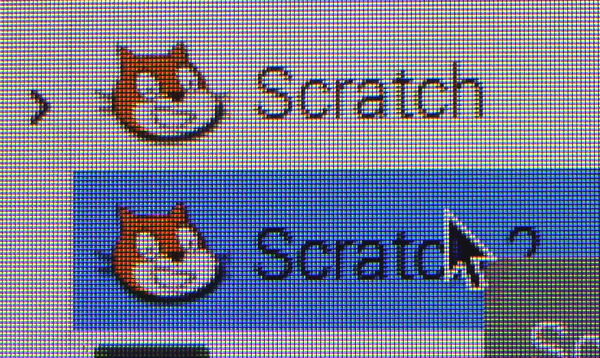

En plein soleil l’écran HD-PiTFT est plus visible qu’un écran classique 480×320
Pour ma part cet ensemble écran/boîtier est intéressant pour des démos (même en plein soleil comme ci-dessus) et pour transporter facilement un Pi3 et un écran de bonne qualité et ce qui précède me suffit. Je testerai les autres possibilités si besoin.
Cette vidéo montre l’écran HD-TFT ainsi que la finesse de l’image et la possibilité de voir l’image pratiquement en vision rasante.
Un écran vraiment de bonne qualité. Même si le terme HD n’est pas pris dans le sens HD de la télé (720p), pour un écran de cette taille la qualité est remarquable et la lisibilité excellente. L’ensemble est vendu 55,90€ – oct 2017 – ce qui permet de doter le Raspberry Pi d’un écran et d’un beau boîtier à un coût raisonnable.
Pour un petit ensemble multimédia, la possibilité d’utiliser la télécommande est un plus.

Du côté négatif je note la -légère- déformation du cache supérieur du boîtier qui vient en appui sur les soudures du connecteur.
Ce qui me gêne un peu aussi c’est la présence de vis sous la boîtier. Il y a risque d’augmentation du WAF si par exemple le boîtier venait à rayer la belle table vernie du salon. Pour ce genre d’utilisation pansez à ajouter des pieds en caoutchouc ou en silicone suffisamment hauts pour écarter cette possibilité 😉
